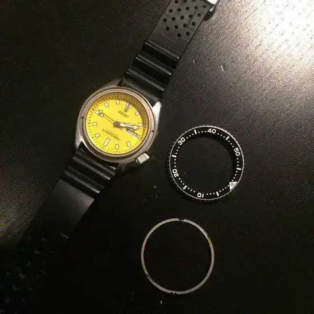

Efectivamente, he sacado el Bisel, con delicadeza y un útil apropiado para no dañar la caja, ha salido perfectamente
Y así estaba, aparentemente era correcto todo
lo que al no tener un "torno" para cerrarlo y que apretase todo el bisel de un modo uniforme, no he querido forzar al encajarlo, me he acercado a un relojero conocido y me lo ha puesto
ahora va estupendamente
después de tantos años, que gusto, como si lo estrenase de nuevo
