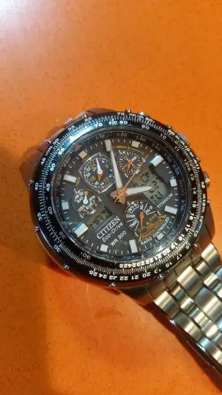

Hola compañeros.
Por favor, necesito ayuda o consejo de algún manitas.
El tema es el siguiente; Me ofrecen un Citizen Skyhawk Titanium por 200 € . El reloj es una pasada, lo he tenido en mis manos, y funciona en todas sus funciones. El tío lo ha cuidado muy bien, tiene caja, instrucciones , y eslabones restantes de haber cortado la cadena. No se le ve una rayita por ningún sitio, el cristal perfectisimo, el armis idem, salvo en el cierre, (cosa normal ). Ya os digo, me he quedado muy perplejo de ver en el buen estado que lo tenía.

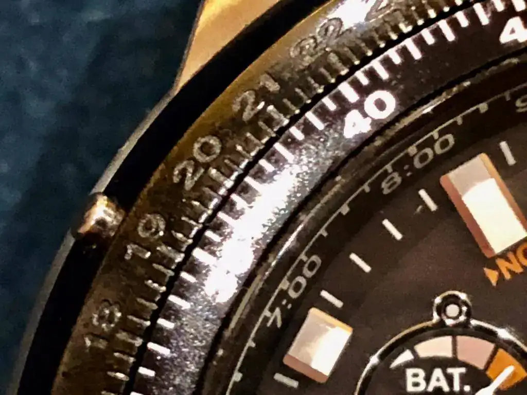

Cual es el problema ? La numeración en blanco, del bisel giratorio está gastada o decolorada. Por lo visto,en alguna ocasión lo limpió con algo que no debía. (adjunto foto )
Le he dicho que me lo pensaría, porque me conozco y soy un tío bastante meticuloso.Y sé, que cada vez que mire la hora, los ojos se me van a ir a la numeración, aunque ésta no sirva para nada. Y claro, puestos a gastar 200€ y tener esto a la vista......., se que mas de una vez me van a dar los nervios.
Por favor, echarme un cable. Yo también soy aparte de meticuloso, manitas. He hecho cosas, arreglos, soldaduras, rectificados, etc. Pero en el tema de pintar no me he metido, ya que las regatas donde van los números y las rayitas, prácticamente me atrevería a decir que no cabe ni un alfiler.
La foto está hecha muy de cerca para que veáis el desgaste, existen reflejos en el bisel que es de haber hecho la foto, os repito que está el reloj impecable.

Hola, en el mío le pasó lo mismo y no fue por limpiarlo con nada raro, simplemente se fue quitando la pintura. Lo medio arreglé rellenando las marcas con pintura y luego quitando el exceso con una tarjeta de plástico, pero como las marcas tienen tan poca profundidad, a veces arrastraba la pintura de los números y tenía que quitarlo todo y volver a empezar. Trabajo de chinos. El resultado este:
Pues te ha quedado muy bien, es un resultado bastante bueno. Entiendo lo que dices de la profundidad del gravado, quizás encontrar una pintura de secado rápido, así poder limpiar el sobrante, y limpiar como tu dices, con una tarjeta de plástico o un palito recto para no llegar a la profundidad del gravado. Eso si, paciencia por si hay que repetir y repetir.......

Yo utilicé un tubo de pintura cerámica de Ceys cuyo uso era para reparar desconchados de bañeras. Secaba muy rápido y podía ir viendo resultados casi al momento. El problema es que la profundidad de las marcas y los numeros es muy pequeña, en algunos casos casi ni existe profundidad y es muy dificil rellenar.

Se van sí ... aunque tardan. Son mejores las de tamiya que las de Heller.
Puedes con MUUUUCHA paciencia probar con un alfiler a arañar el interior de cada numero para que la pintura pille mejor ...
No obstante es lo que hay. Otra opcion es desmontar el bisel y usar pinturas al horno ... sin meterle mucha caña, claro ..
El bisel lo tengo desmontado. Es facil, solo hay que meter un cuter entre la caja y el bisel y hacer palanca. Se trabaja mejor desmontado que montado, y de paso limpiamos su interior de mierda que tiene. Lo de la pintura al horno, se me escapa porque pintar y luego hornear, uffff. No sea que me cargue el bisel.

Es que en mi caso los colores eran o son naranja y negro ...
Ten en cuenta que el proceso es laborioso y si los tiempos de secado son muy pequeños no podrás rectificar en absoluto o borrar o quitar el sobrante de pintura ...
Es un proceso digamos "por capas" ... yo le di 2 si mal no recuerdo, pero habria que darle 3 o 4 ... dejando unas 12 - 24 h entre cada capa ... o sea que se lleva su tiempo.
Lo haría con pintura de Tamiya ... son mucho mejores para eso, mas resistentes y de mejor secado y aplicación aparte de cubrición que las Heller. Pero en mi caso el naranaja no lo encontré el que yo queria en Tamiya ... pero blanco si que hay ... Yo pillaria ese, dado que es mas "agradecido" de trabajar y la durabilidad es mayor.
Muchas gracias por tu consejo. Lo haré entonces con la Tamiya. Mi idea es ir rellenando y limpiando al mismo tiempo, o segun vea......, con un palito o algo plano, ( plástico o otra cosa) , a modo de evitar limpiar la pintura en la profundidad de las rayitas y números. En seco o algo humedo con alcohol o disolvente , y evitando llegar a la profundidad, para no traerse la pintura que deseo que se quede.
