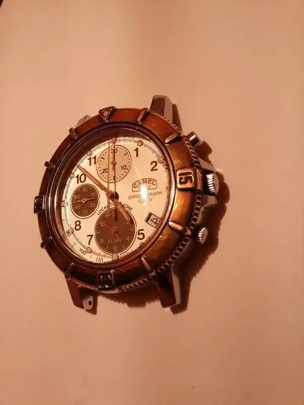

Buenas....
Tengo un Camel Trophy algo decolorado el bisel, y quisiera darle un baño de color bronce, o un cobrizo.
He desmontado otros biseles de otros relojes. Y basta con hacer palanca con una cuchilla, entre el bisel y la caja. Sale perfectamente.
Pero en este Camel, se me resiste y por precaución decido parar. Va muy duro, y casi ni se despega al hacerle dicha palanca.
Por favor, ¿ alguien tiene idea de como hacerlo ? , ¿ Voy por buen camino ?, o quizás halla que hacer otra operación.....
Gracias de ante mano, compañeros.
Os pongo una foto.
    20,1 KB · Visitas: 139

El procedimiento es el mismo.
Oxidado? Gripado?
Gira bien?
Prueba con dos cuchillas, una por lado.
Gracias Latino.
El bisel va bien, gira bien y no hay señales de óxido. Lo único, es que el color dorado del tiempo, del roce y desgaste, está con poco color. Y quisiera mirar si se le puede dar un baño.
Imagimo que el procedimiento será así como en otros. Haciendo palanca. Pero es que ya te digo, va muy duro y me da miedo de hacer algún estropicio.
Tu lo has sacado alguna vez ?
De ese reloj en concreto, no.
Pero no creo que parta de ninguna manera, imagino que ese es tu temor.
Prueba ha hacer palanca al tiempo que lo giras, teniendo bien sujeto el reloj. Una rociadita de 3 en 1 también puede ayudar.
Estimado Adjustment7:
Lo que dice el amigo Latino , tiene toda la razon, pero entiendo que si es la 1º vez que quitas un bisel te de reparo. Cuidado haciendo palanca con una navaja para abrir fondos y girando asi como la rociada de 3 en 1 , saldar seguro , cuidado de no perder el muelle o palanca que bloquea el bisel.
Suerte
F.Boctok
Pues nada, no hay manera. Si se apalanca y al mismo tiempo y se intenta girar, no es posible. Porque al apalancar el bisel queda obstruido entre las cuchillas y la caja. Debe de ser por la fuerza que se ejerce y todo queda bloqueado. Debe de tener un refundido, o el bisel debe de estar embutido en la caja y seguro que hay una ranura circular para el fleje o muelle.
Tengo varias opciones ; O, meterle las cuchillas y apalancar a saco y jugarmela, o que se rompa algo. . O, llevarlo al relojero, con lo cual me da vergüenza. O dejarlo como está.
Desde luego no es muy normal, de cabeza al relojero, sin vergüenza alguna...
