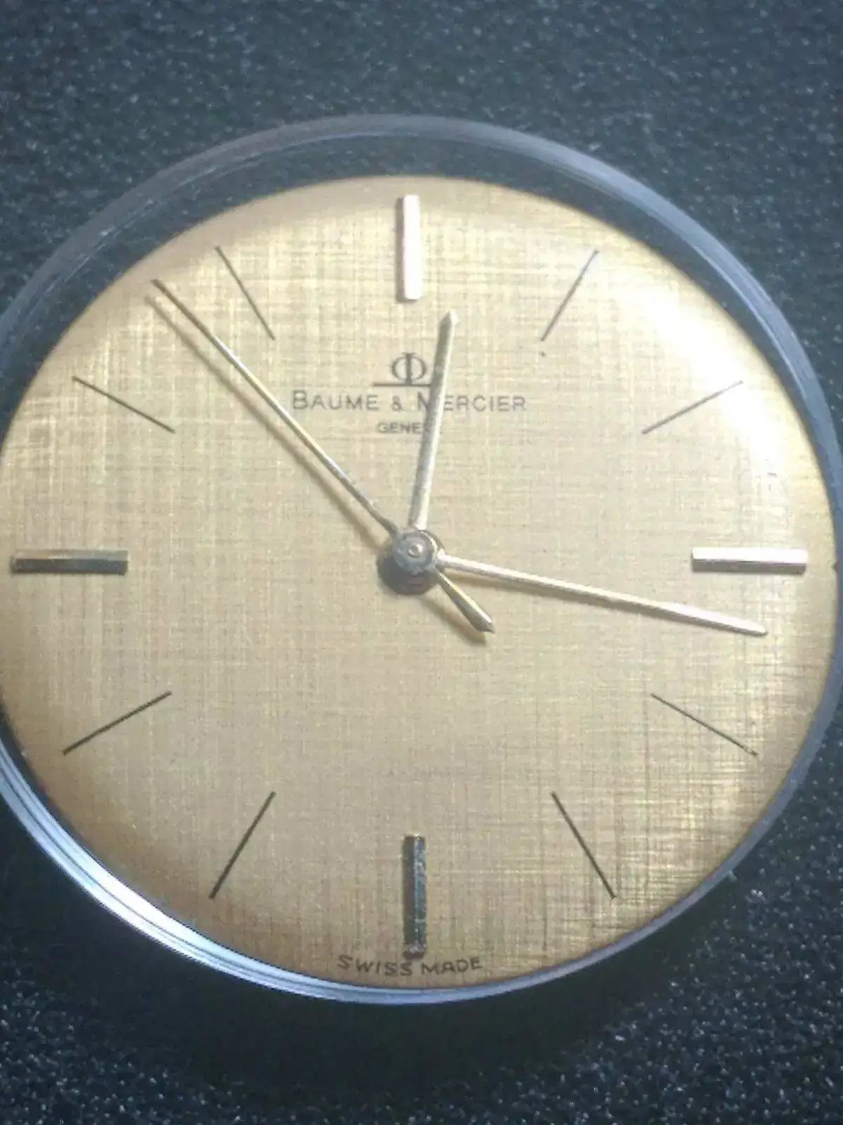

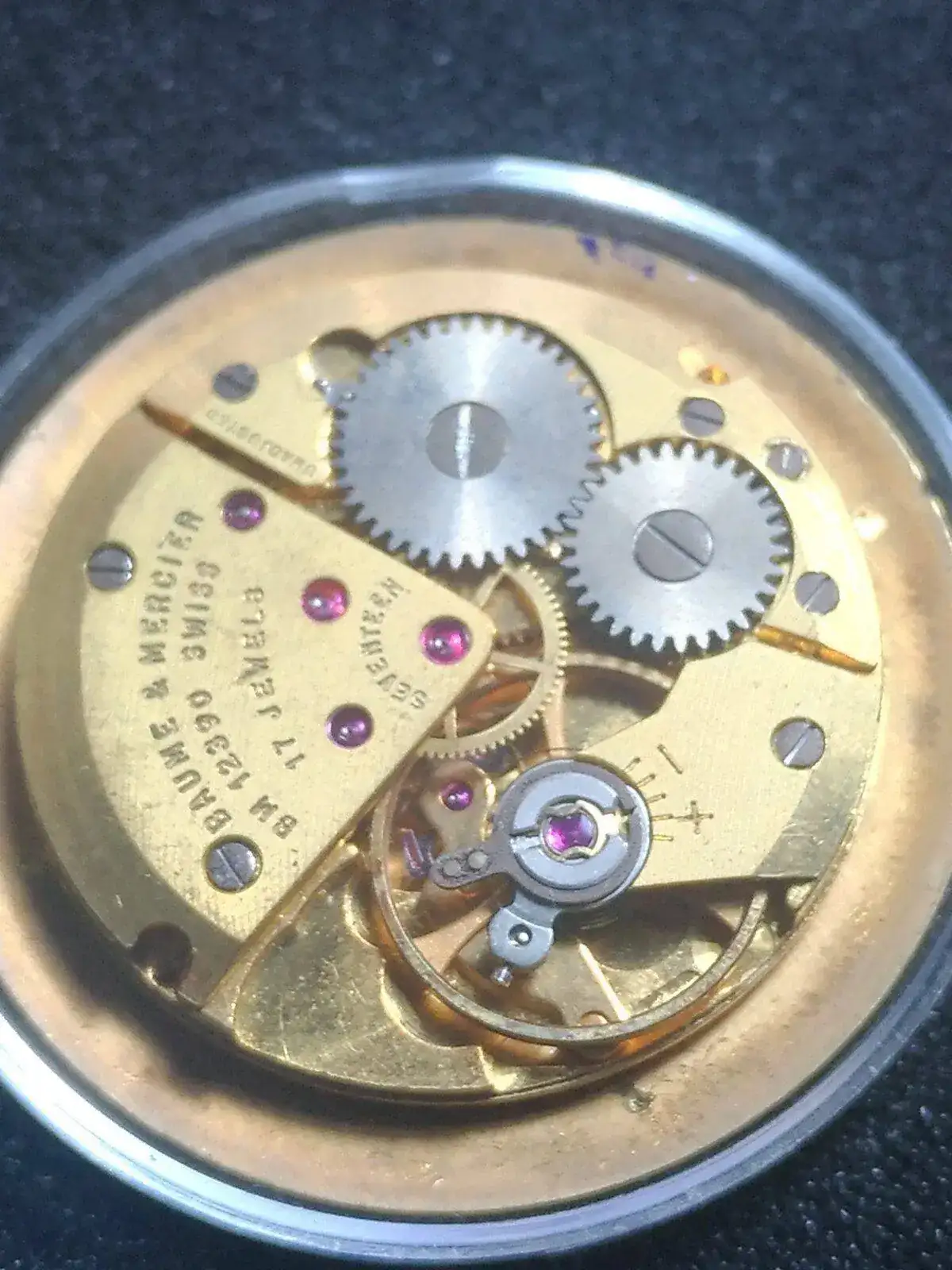

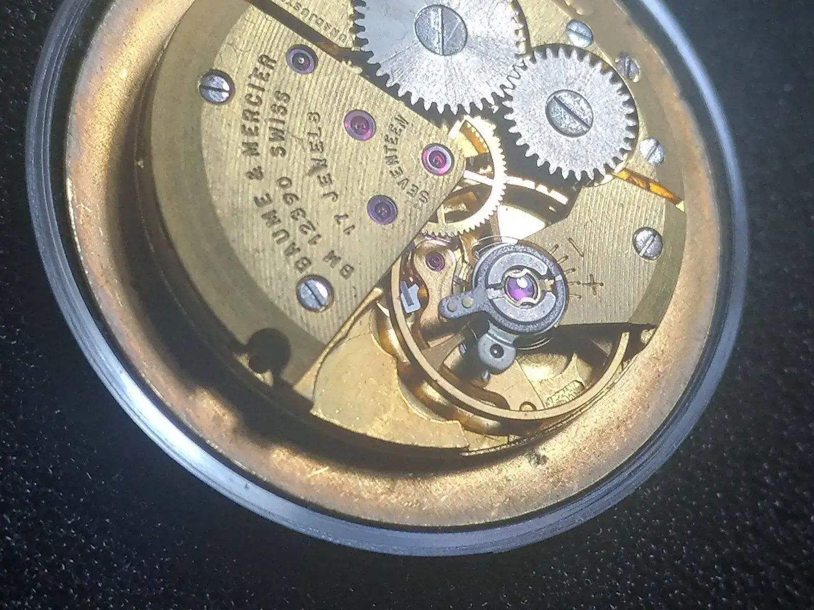

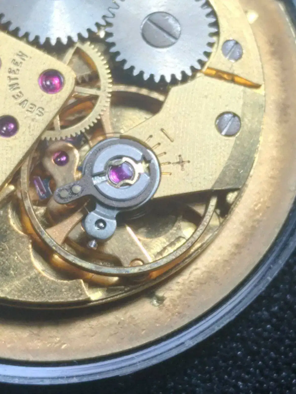

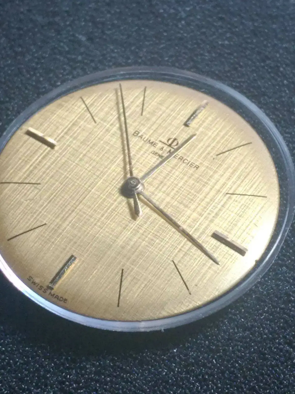

Hola chicos, ayer estuve en Revuelto a buscar una Tija para este movimiento y me vine sin ella porqué no sabían que calibre era. Me dijo el dependiente que debajo del volante había leído 12390 pero sin anagrama, yo, sinceramente, no veo nada, no sé si se quedó conmigo o qué.
A ver si vosotros podéis descifrarlo. Saludos. Os lo go unas foticos
    102 KB · Visitas: 100
    69,4 KB · Visitas: 90
    78,1 KB · Visitas: 91
    150,9 KB · Visitas: 99
    88,3 KB · Visitas: 102
Reacciones: sergiowilde
Tienes que medirlo, pero parece un ETA 1080. Un ETA desde luego.
Podría ser peseux?
Podría, pero no parece. BM utilizaba mucho en aquella época ETA 1080 y 1100, por eso te lo he dicho, pero ambas familias son muy amplias. Yo creo que la pista es esa.
Igual tienes que levantar la esfera.
Reacciones: sergiowilde y AbderramanII
Creo que estás en lo cierto
Había que seguirle la pista, y ya lo tengo identificado. ETA 2390 ó 2391
Gracias, buscaré una
Reacciones: KIKEMORGAN
