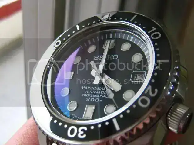

1 ¿Alguien conoce las medidas del cristal del Seiko Dojo? Razón: quiero ponerle a mi Dojo un zafiro abombado pero necesito las medidas, y sin desmontarlo puedo saber el diámetro pero no el grueso. Yobokies tiene zafiros para el Dojo pero son planos. Quiero algo así y como no he encontrado por ningún sitio he pensado que tal vez sería posible pedirlo a algun fabricante de lentes en china (falta conocer precio).
