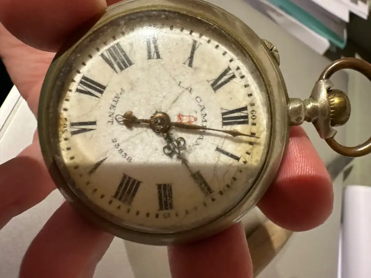

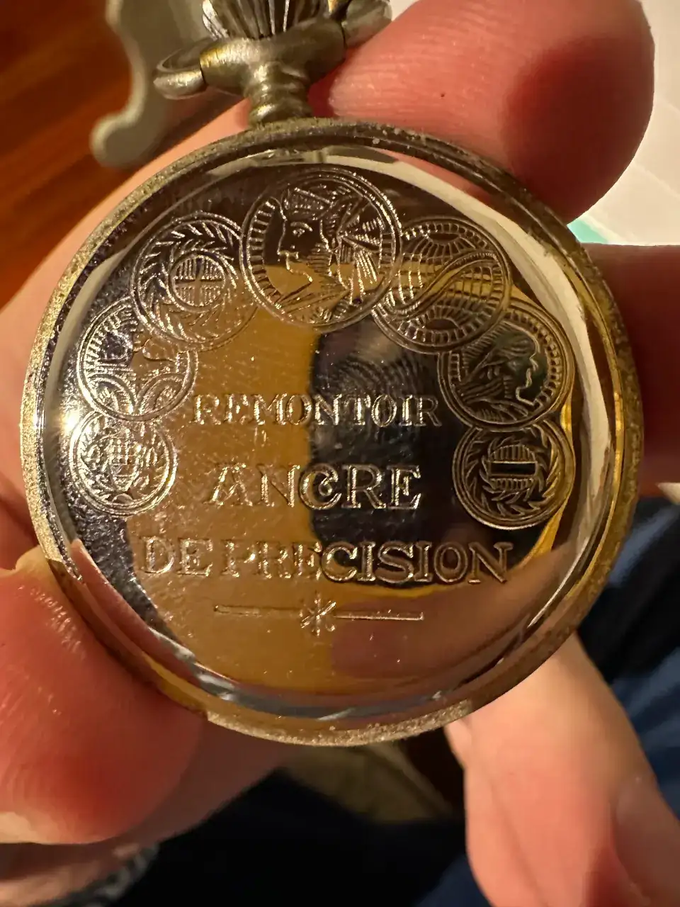

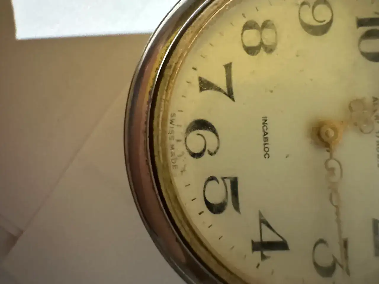

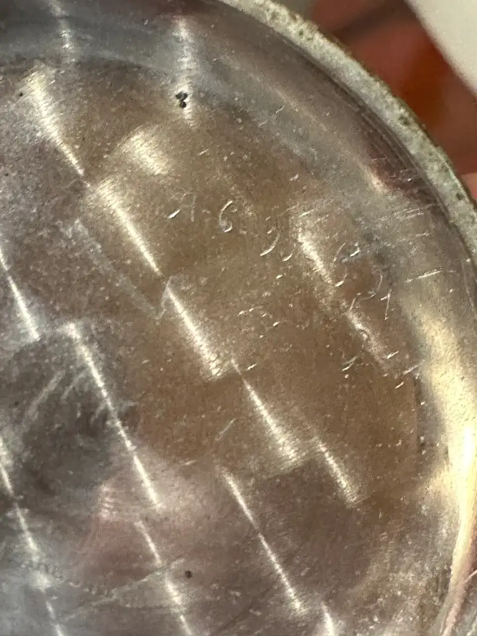

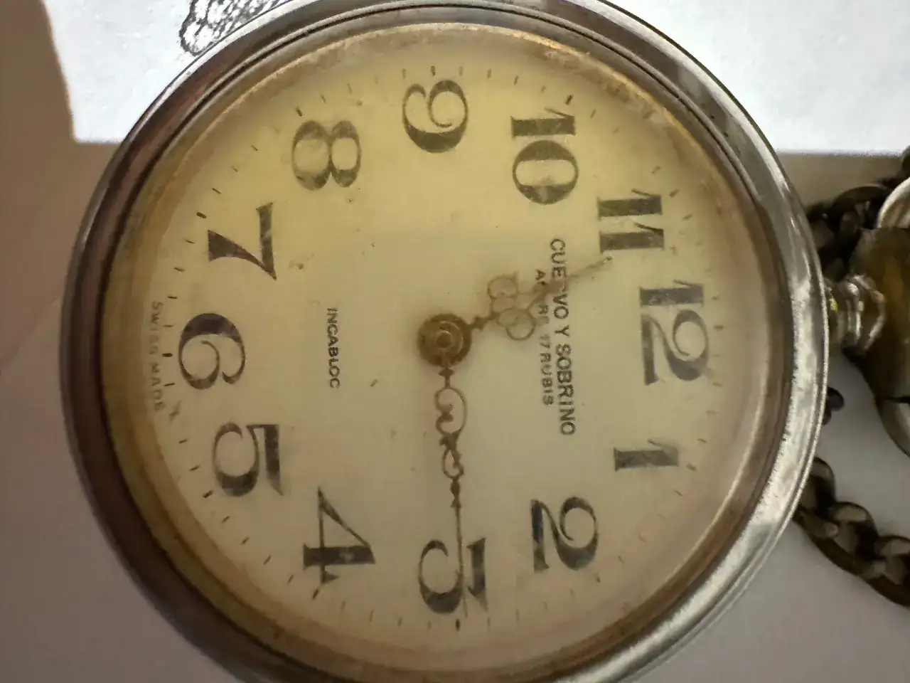

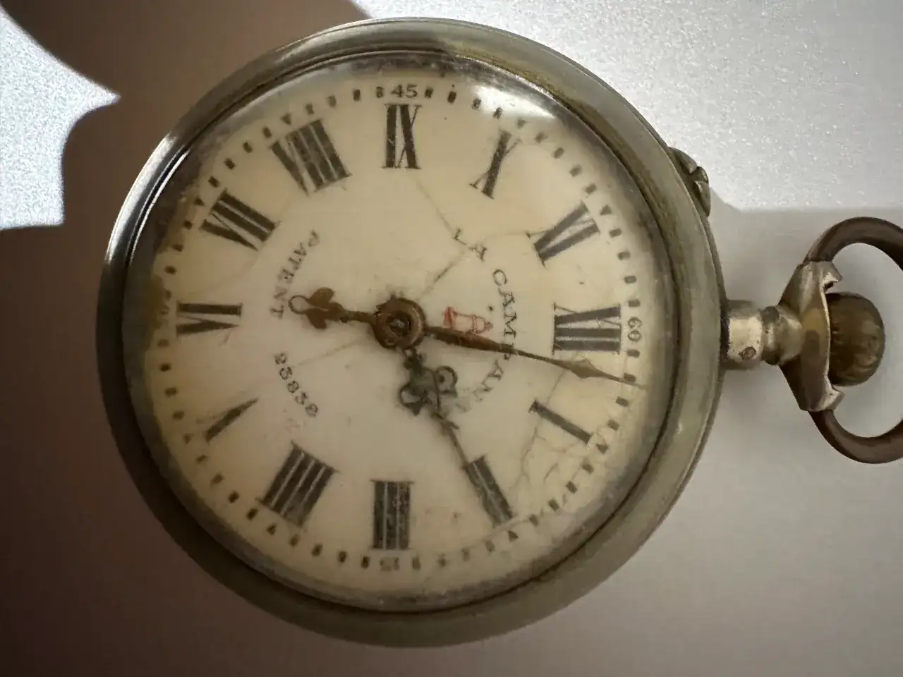

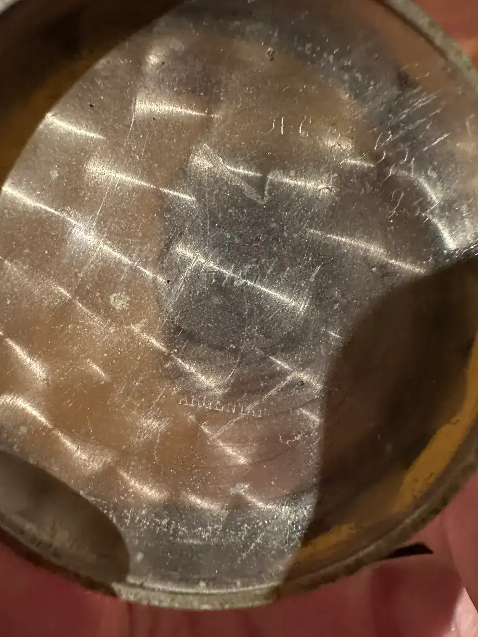

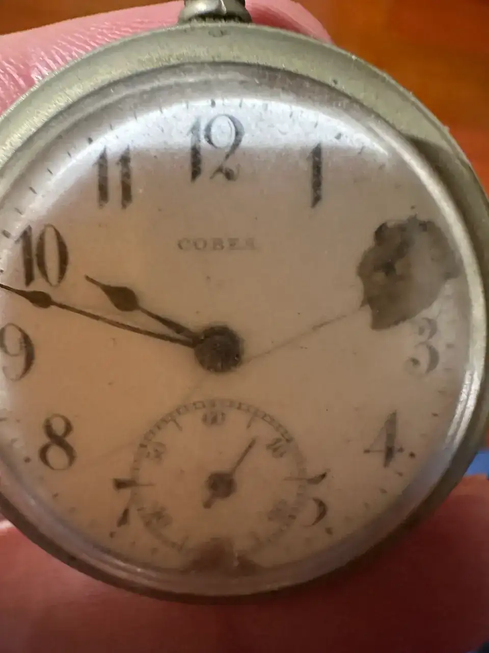

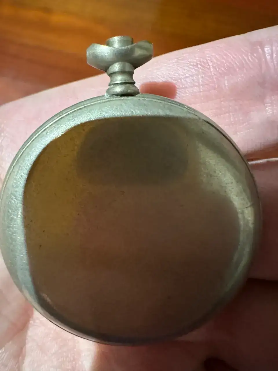

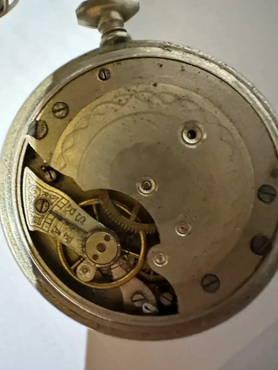

hola 👋 alguien me puede ayudar a identificar y saber la historia de estos relojes de mi bisabuelo? Gracias

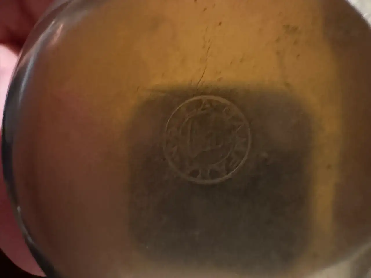

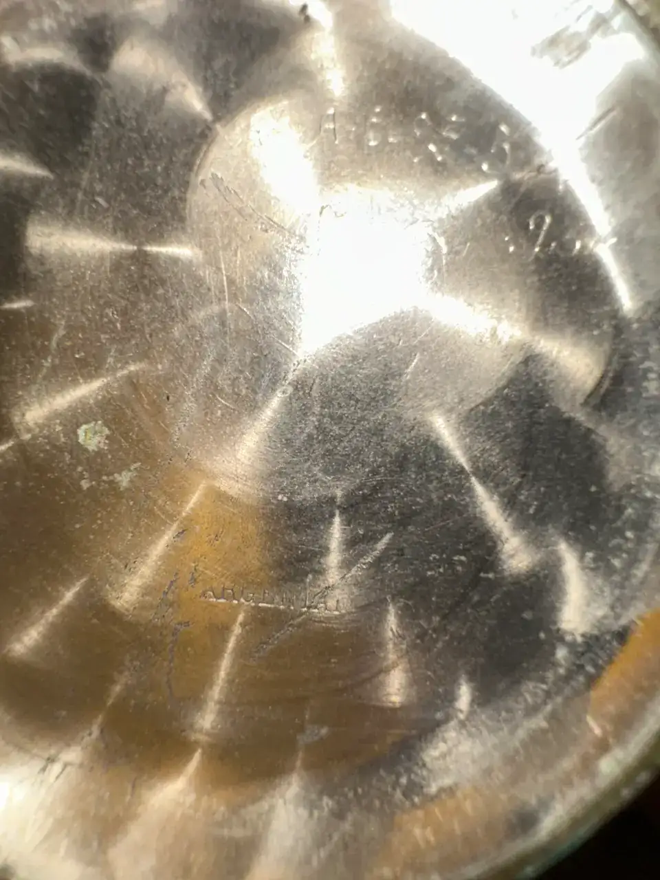

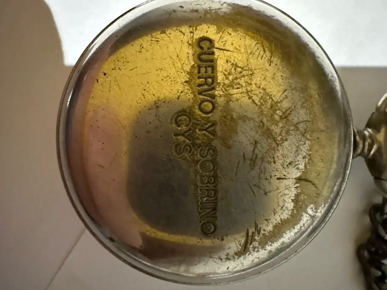

Que significan todos esos sellos y anotaciones?

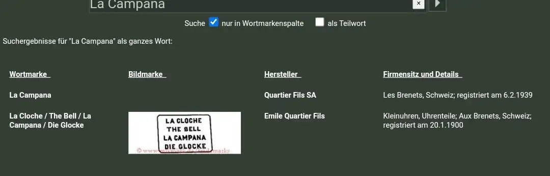

La Campana
Cuervo Y Sobrinos fue y creo que sigue, una gran tienda de joyas y reloj
Jes en La Habana. Por la red encontrarás mucha info. Ojo que no todos los relojes que ponen está marca salieron de esta tienda.
Reacciones: Julio Relojes y elqueaprende
El primer reloj es un tipo Roskopf , como ya te indico Cesccat de la marca Quartier fils SA, la patente habla de una mejora sobre como adelantar o atrasar la ruede del escape, bla, bla. Te adjunto foto:

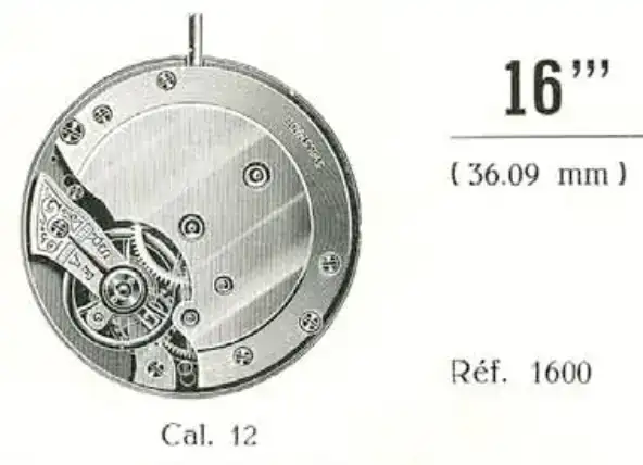

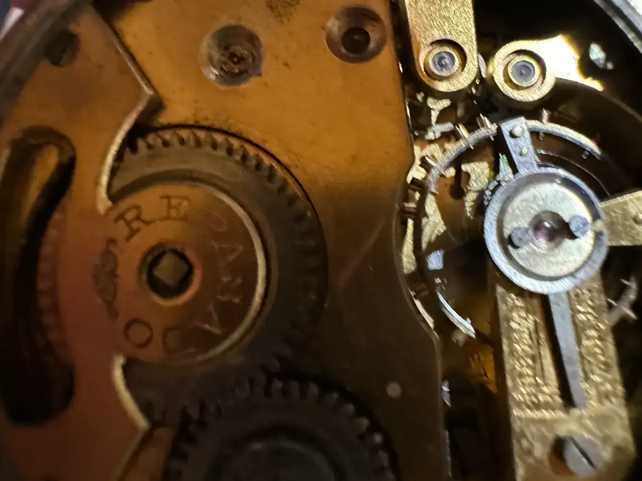

El secundo reloj de la marca COBES es un movimiento con escape de Cylindro y fue fabricado por MEDANA & ROAMER, te adjunto foto del calibre y tamaño:
