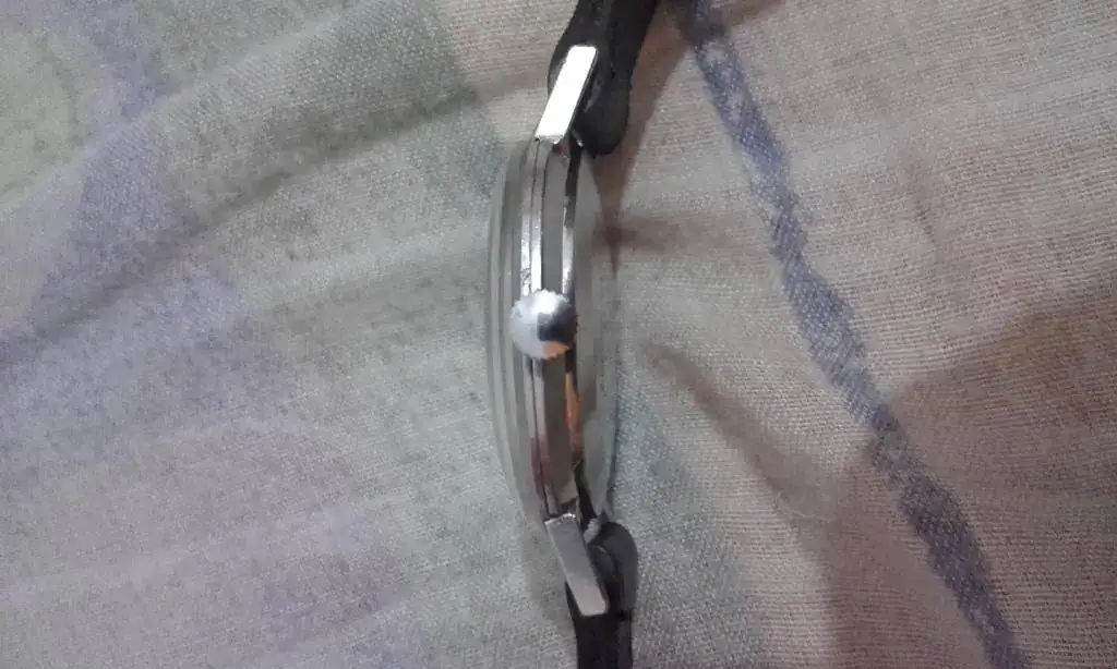

Saludos compañeros, tengo un reloj Eberhard de los años 60 a a cuerda manual, necesito que me aclaren por favor el panorama ya que si bien se que es antiguo, he buscado en internet y no he encontrado muchos modelos similares o información sobre ellos, tambien soy consciente de que la marca no es muy conocida en varios paises pero cualquiera que me pueda dar información se los agradecere, sobre todo de que modelo se trata y que calibre monta. Muchas gracias :bye::bye:
1503715520459.webpSaludos compañeros, tengo un reloj Eberhard de los años 60or favor el panorama ya que si bien se que es antiguo, he buscado en internet y no he encontrado muchos modelos similares o información sobre ellos, tambien soy consciente de que la marca no es muy conocida en varios paises pero cualquiera que me pueda dar información se los agradecere, sobre todo de que modelo se trata y que calibre monta. Muchas gracias :bye::bye:
Screenshot_2017-08-26-00-27-25.webp Screenshot_2017-08-26-00-27-19.webp Screenshot_2017-08-26-00-31-39.webp
Acá dejo unas imagenes.
Buen día y bien venido Leo; siendo la 2.08 am me parece ser una máquina pedida especialmente con los cortes modificado. Sería de mucha ayuda ver una foto de atras de la máquina sin la parte que corresponde al cal. para ver el rte. de tiret???
Parece ser en una primera mirada un cal. AS con modificaciones en los puentes???. Por este motivo - se necesita ver el rte.de tiret!!!

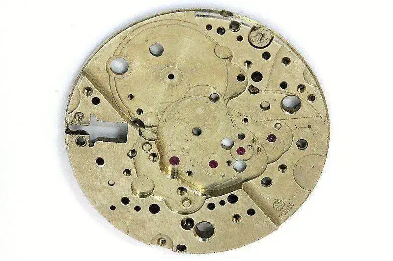

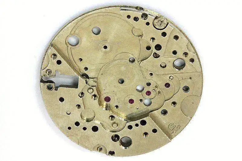

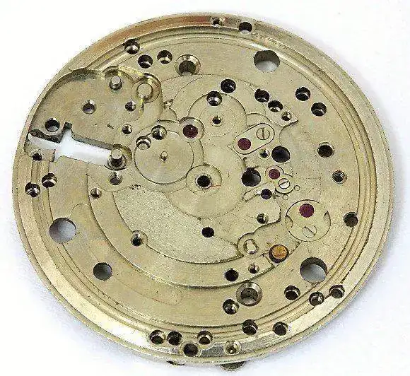

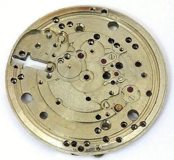

Esta imagen es la platina con la numeración que identifica el calibre y doy por seguro que el tuyo será igual.
vista desde el otro lado

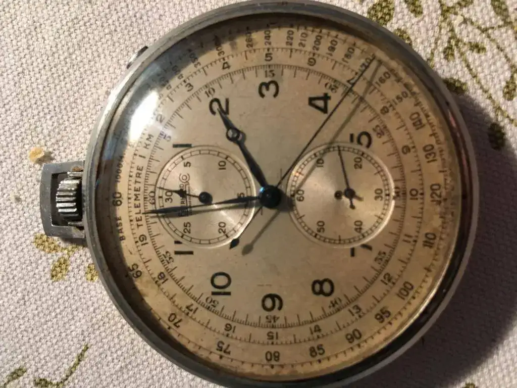

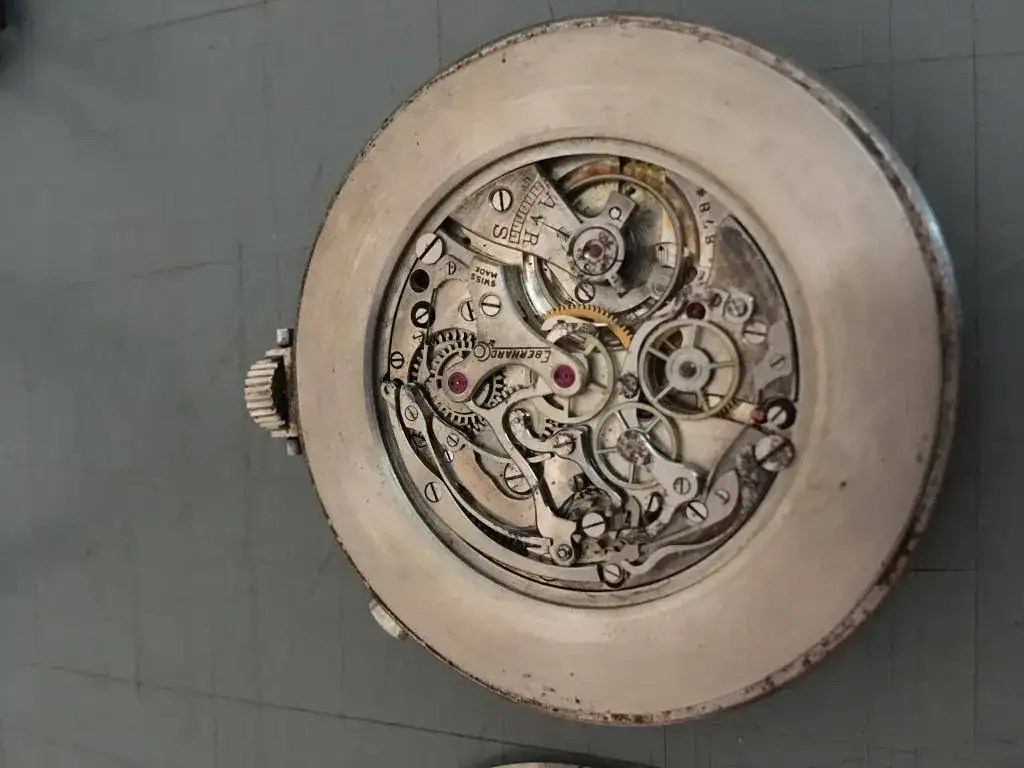

Buenas tardes, necesito de su ayuda, tengo un reloj de bolsillo Eberhard & Co, que desconozco su modelo, año y valor, si alguien me puede brindar informacion ae lo agradeceria, saludos.IMG_3419.webpIMG_3422.webpIMG_3220.webp
