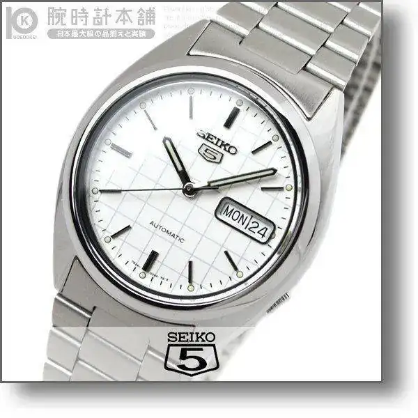

Buenos días compañer@s del foro,quisiera abrir este hilo para pediros consejo y opinión sobre una duda que me asalta
El caso trata sobre un Seiko 007 (al cual el cariño ya se sabe) y bueno he notado que en 5 dias mas o menos tras ponerle en hora acaba atrasando de dos a tres minutos y claro supongo que si en una semana atrasa esa cantidad de minutos cuando acabe el mes........el desfase seria importante......asi que supongo que no anda fino verdad? bueno tras exponer el problema he pensado y aqui viene el querer pediros consejo,si bien llevarle a revisión o tambien he pensado sustituirle el calibre por el de un seiko snxf05k1 (el cual es nuevo) pero tambien tengo la duda ya que aunque tratandose del 7s26 pues no se si seria incompatible por alguna razón......(soy muy profano en todo esto) ya de antemano os doy mis mas sinceros agradecimientos!! un saludo.
412-1.webpeste seria el donante en cuestión........
Hola compañero, mi consejo es que no te compliques. Date una vuelta por el relojero, que lo ajuste y fin de la historia. Es mi recomendación.
Si lo tienes en garantía, contacta con el SAT, a ver qué te dicen.
Precisamente hoy he recogido un 009 del relojero porque atrasaba bastante, y eso que solo tiene un añito.
Yo lo llevaría a revisar (limpieza y engrase) y te lo dejarán nuevo. Ponerle el movimiento del reloj que mencionas es posible, ya que es el mismo movimiento, pero tendrás que ulilizar el conjunto tija/corona del 007, ya que esto depende del movimiento y de la caja, y en el caso del 007 la corona es roscada. Aunque no se por que vas a hacer eso, a mi me daría mucha pena el donante, que es muy bonito.
También puedes buscar un movimiento 7S26 nuevo que imagino te saldría más barato, o un NH36 que es algo mejor pero que requiere que cambies la tija y corona, y utilices la rueda de días de la semana que lleva el 7S26.
Bueno que en mi opinión lo mejor y más barato es un buen relojero.
Todos los calibres pueden desfasar bastante; Si vas a un buen relojero, seguro que te lo ajusta muy bien y mejor olvidarse de complicaciones, ya que se trata del mismo calibre
