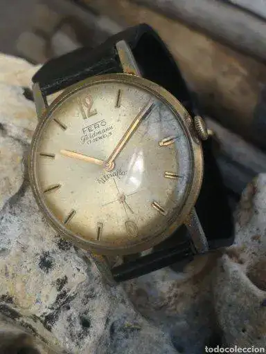

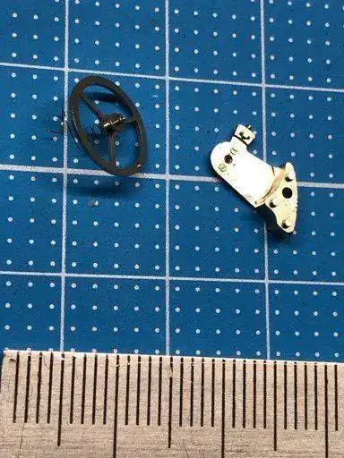

Hola de nuevo,
Esta vez me gustaría pediros consejo. Tengo un reloj marca Fero Feldmann, con volante defectuoso. La espiral está rota y necesita repuesto. Me podéis decir como busco el tamaño adecuado y tipo de este volante? Cómo se clasifican estos volantes, hay algunos volantes genéricos? De que depende? Es según la marca,? El calibre? ¿Dónde busco la referencia para pieza de repuest. correcta?
Muchas gracias por todo a tod@s.

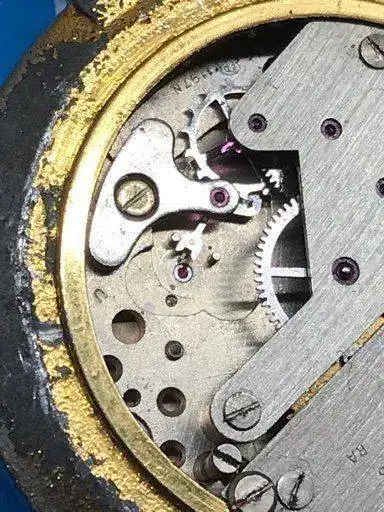

Foto 2
Busca por calibre que te tiene que venir referenciado debajo del puente de volante...
Gracias. No viene nadaco por lo menos no lo veo.

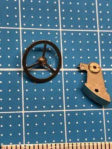

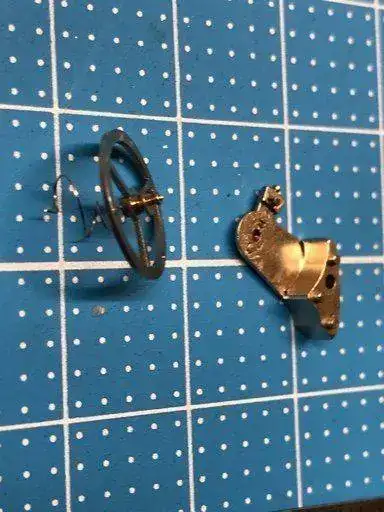

Más fotos
Otra
Y más

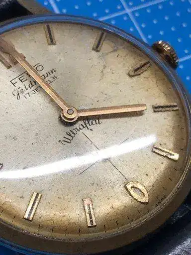

Arriba parece que está escrito algo como 1197 N ?

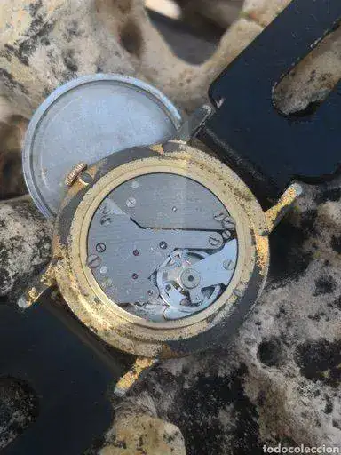

Otra, veáis por vuestra ayuda.
Es una Ebosa y creo que el compañero te ha puesto enlace del calibre... con eso ya puedes buscar.
Gracias, podría explicarlo un poco, es que no tengo mucho conocimiento del tema, ¿dónde y con cuál referencia debería buscarlo?. Donde lo podría comprar? Se lo agradezco.
Aquí venden uno que tiene bien el volante.
Muchas gracias, ya lo tengo un poco más claro, Otra cosa, ¿Qué diferencia hay entre el calibre EB1197 y EB 1197 N? ¿Es importante? ¿Son compatibles los dos?

Bárbaro! Muchas gracias por toda esta explicación. Empieza la caza....y si hubiera algún donante, que tenga esta pieza, Wow me contacte por aquí.
Pd ¿Qué calidad de mecanismo es?¿Es bueno, de que calidad?
