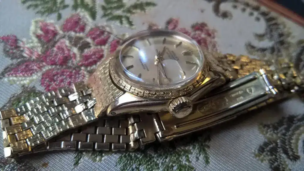

Sobre este asunto de pulir el reloj de oro, claro que si se hace con cuidado no pasa nada, pero es un riesgo. Te pongo un ejemplo: os muestro una foto de un reloj de mi madre, a quien se le ocurrió llevarlo a pulir, ya que después de casi 50 años, estaba un poco rayado por el uso.
Lo llevo al S.T. de Rolex de aquí, de Gijón, y cuando lo recogió, se dio cuenta de que se habían llevado por delante el emblema de la corona. Volvió para quejarse y no le hicieron ni caso; como mi madre ya es bastante mayor, no discutió y fui yo, y después de poner de vuelta y media al individuo, cambiaron la corona por una nueva. Al menos, aunque ya no sea la original del propio reloj, la cosa tuvo arreglo, porque una corona es simplemente una pieza, pero si el desaguisado te lo hacen en la caja, eso ya no tiene remedio...

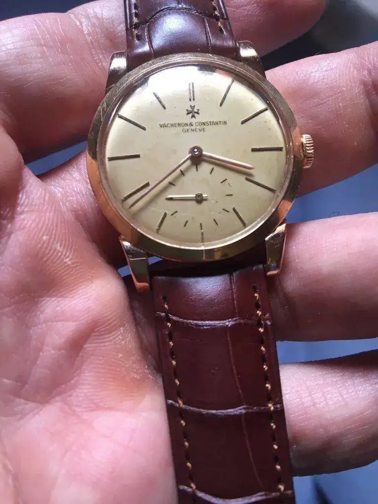

Refloto el hilo, porque después de casi de tres meses el otro día recogí el Vacheron. Ha quedado muy bien, se ha revisado, limpiado y cambiado el cristal. No se ha pulido. Le he puesto una correa Hirsch de piel de caimán. Os pongo fotos y comento algunas cosas después de temerlo un par de días.
- Le he comprobado la marcha con la app Watch Tuner, que uso mucho para esos menesteres y es muy precisa, y atrasa entre 10-12 segundos día. Esto me mosquea un poco porque antes de la revisión juraría que estaba mucho más ajustado, en menos de un segundo al día y es un movimiento que creo tiene especificaciones COSC.
- También me ha parecido que le sigue costando un poco arrancar, hay que darle mucha cuerda para que comience a andar, no sé si esto es normal después de la revisión.
- Hay una pequeña mancha en la esfera que no sé si estaba antes, al estar el cristal antiguo muy rallado igual no la había visto. Está entre los indices de las 8 y las 9. Pienso que probablemente estaba ya antes, pero me queda la duda
En cuanto a la valoración de Fernando Cler, muy bien en el trato, muy agradables, pero bastante lento y un poco desordenado, por decirlo de alguna manera. Y algún detalle que no me ha gustado demasiado, como el hecho de darme un presupuesto de 540 euros que incluía pulido y cristal de vidrio inicialmente, y después de suprimir el pulido y usar un cristal de plexiglas me seguía cobrando lo mismo. Se lo comenté y entonces me dijo que me lo bajaba a 480 Euros, pero así un poco a ojo, y se lo tuve que comentar, que sino me cobra los 540. Tampoco te detalla el presupuesto o la factura, poniendo por ejemplo lo que cuesta el cristal..etc.
Bueno, os dejo unas fotos y a ver que opináis
Es un señor reloj. Bonito entre los guapos que he visto. Lástima que tus imágenes no le favorezcan. No te puedo decir nada más.
A ver si puedo hacerle mejores fotos
Enhorabuena por esa estupenda pieza, ha quedado estupendo.
Prueba a hacer las fotos con el reloj sobre una superficie plana, creo te saldrán mejor.
Gracias por compartirlo.
amigo, ahora SÍ. Felicidades por el VC y por estas satisfactorias imágenes. Todo un relojazo.

Enhorabuena, tienes uno de los relojes más emblemáticos de la relojería suiza, y además de una belleza y elegancia extrema, disfrútalo a tope, y más sabiendo que fue de tu padre. Un reloj fantástico.
el reloj ha quedado maravilloso y creo que es a causa de haber prescindido del pulido
ahora es un reloj vintage con mucho glamour y no un rejuvenecido que no intenta pasar por nuevo
desde que sigo el hilo tengo una duda sobre el reloj, pero como la curiosidad me puede y aún con riesgo de parecer lelo, lanzo mi pregunta
¿ la corona no deberia llevar la cruz de malta ?
P.D.
aunque la correa es muy bonita y le sienta bien, esa obra de arte requiere de una correa original de la maison, EMHO.
Lo de la corona no lo sé, pero dudo que no sea la original que traía el reloj.
Lo de la correa estuve mirando de la marca, pero lo que vi era muy caro y bastante parecido a la que le he puesto.
En aquella época no venían firmadas las coronas. Por cierto, ¿conservas la caja y los papeles del reloj?, sería interesante que los tuvieses guardados.
Enhorabuena, se me cae la baba con esa pieza.
Menudo legado !!!
No lo sé, he visto modelos similares buscando en Internet que no llevaban corona firmada, y dudo que a este reloj mi padre le cambiase la corona, parece la original aunque no vaya firmada,
Caja y papeles no tengo. Lo que sé es que fue el reloj de pedida de mi padre, allá por el año 1957 y que se compró en Grassy.
Yo tengo un V&C también de oro, de 1953, que tampoco tiene la corona con la cruz de Malta, y es su corona original.
Pregunta en casa por la caja, quizá esté guardada en algún cajón.
Buscando antes por ahí información sobre lo de la corona, comentan en algún otro foro que en esa época todavía no llevaban la corona firmada, que es en los 70 cuando empiezan a firmarlas, no sé si será así...
Sí, es correcto, en los 50 y 60 eran coronas sin cruz de Malta, la cruz la llevaba solamente la esfera
