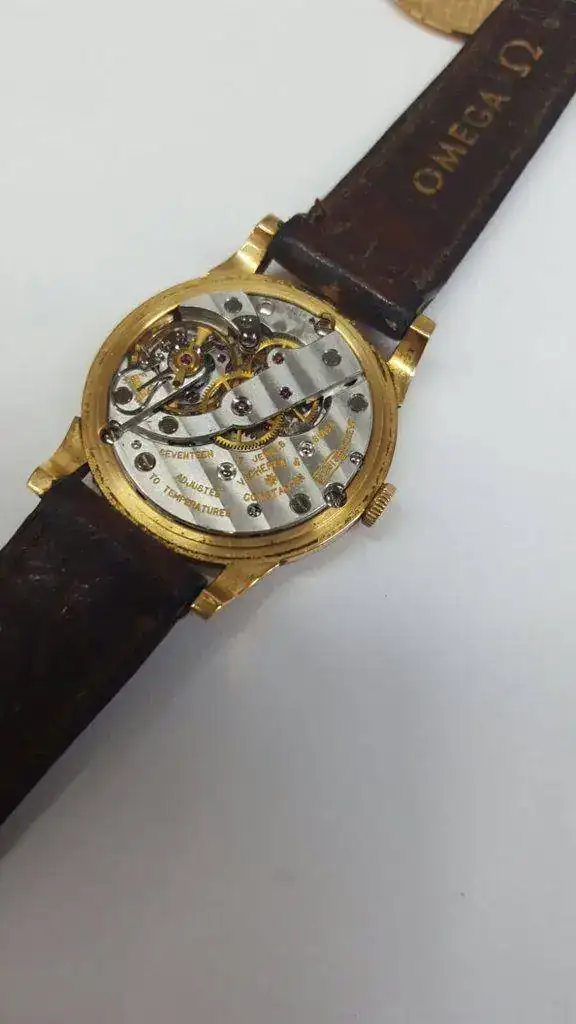

Hola a todos,
Retomo el hilo para contaros como va el tema.
Al final, después de mucho pensar y mirar varias opciones de las que me recomendasteis por aquí, decidí llevar el reloj a Fernando Cler, que curiosamente tiene el taller al ladito de la que fue la oficina de mi difunto padre, dueño original del reloj. Es curioso, porque yo de pequeño he ido a estudiar después del colegio a esa oficina millones de veces, me conozco la zona perfectamente, pero no recordaba esta relojería..
Es posible incluso que mi padre llevase allí el reloj a revisar o reparar alguna vez, teniéndolo al lado...
Bueno, el caso es que me ha llamado hoy para darme presupuesto y me comenta que revisión completa mas cambio de cristal serían 530 euros. Me dice que el cristal, el le pondría una de vidrio biselado y no el de plexiglas que tiene ya que opina que quedaría mucho más bonito.
Otra cosa que me comenta es que si quiero pulido, que el recomienda que sí, pero que hay gente que los relojes antiguos prefiere no pulirlos, supongo que por aquello de conservar eso que llaman patina....pero no sé. Ahí tengo algo de dudas, pero le he dicho que en principio sí...
Luego le pedí que al abrir el reloj hiciese unas fotos del calibre y me las enviase, cosa que ha hecho, y aunque no se aprecia bien, el calibre es el 453. Os dejo las fotos y espero vuestros comentarios.
Yo ni le pondría cristal ni lo puliría. El plexi es lo suyo y pulirlo... un reloj de oro... cuidadito. Pero es mi opinión, la decisión es tuya. Un saludo!!
EL CALIBRE ES UNA BELLEZA¡¡¡¡¡ DISFRUTALO COMPAÑERO ¡¡¡¡
Un ABRAZO AFECTUOSO

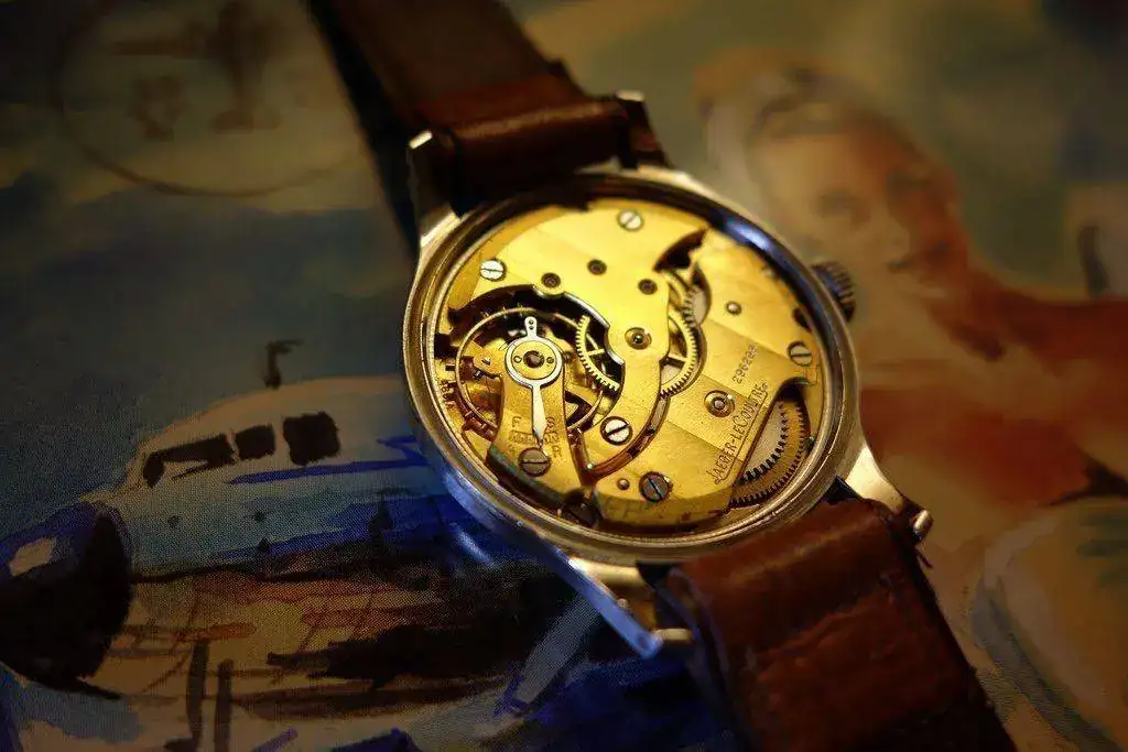

Buen día amigos; pienso como "alf ". creo que debe ser un ebauche de Jaeger LeCoultre y modificado magistralmente por V.C.
Lean y observen - en caso de que sea este calibre - hay un artículo muy bueno escrito por un Ingeniero. Se llama -
"los aciertos de la alta relojería".
Allí podrán apreciar la manos expertas de los distintos Maestros relojeros de Vacheron Constantin realizando una extraordinaria transformación de un JLC en un bello VC.!!!
Un saludo, Luis desde Argentina
Los relojes de esa época llevan plexi. Los relojes de oro no se pulen.
Estoy con los compañeros. Revisión completa con "buena" limpieza (la que corresponde a un reloj vintage al que hay que respetarle los años cumplidos), bien lubricado y por su puesto su plexi. Reloj para muchos años y del que estar orgulloso en todos los sentidos.
Es un calibre precioso
Limpieza al calibre y limpieza a la caja, nada mas.
Al plexy yo lo puliría y a la esfera ni tocarla.
Es lo que haría si fuera mío.
La base como aseveran Alf y Don Luis seguro es el calibre 469 de jeager

Buen día amigos; sí bien el plexi rayado y las agujas en mal estado (un poco doblada) - deja algunas dudas - pero los V.C. llevan en su mayoría de sus relojes agujas palito o estilo bastón como el que tiene este V:C.
Un saludo y cuideló llevandoló a un buen Maestro Relojeros que se lo entregará en muy buena scondiciones y él le hará el pulido como corresponde y en los lugares donde lleva pulido y como en todas las cajas pero - hay que saber bién donde se pule y como - porque tiene que respetar los ángulos de la caja y que tenga el pulido en el lugar - como lo lleva la caja original.
