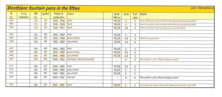

¿Algún experto en Montblanc sabe en qué colores se hicieron las Montblanc Meisterstucks estriadas de celuloide, las 142, 144 y 146 que estuvieron en producción aproximadamente entre 1949 y 1960?
Se agradecería la información o algún enlace donde consultarla.
aduraspenas
Hola:

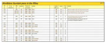

Según el libro "Collectible Stars" de Jens Rösler y Stefan Wallrafen que tengo a mano, se hicieron en verde estriado y gris estriado en el periodo que citas. No sé si alguien dispone de mayor o más detallada informacion.
Adjunto la tabla correspondiente a los modelos que mencionas con los detalles.
Que yo sepa... que tampoco es que sepa mucho...
Gris-plata, marrón-dorado, verde, y las negritas de celuloide (estas últimas sin estriar).
Si que es verdad que en otras gamas hay más variedad con azules, y burdeos... pero no recuerdo haber visto 'masterpiece' estriadas en otros tonos.
Hola croma
Muchas gracias por la información/confirmación y por la tabla que adjuntas
Eso es justamente lo que yo creía, gris estriado y verde estriado. Aparte del negro, claro.
Yo no había oido hablar de un marrón estriado, como no fuera una decoloración del gris o del verde. Ahora tengo dudas sobre la existencia de un marrón estriado.

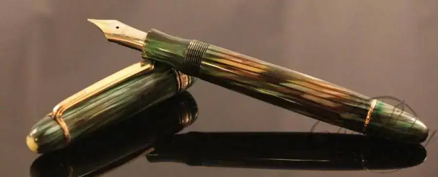

Aunque el tema no da mucho de sí incluyo una fotografía bajada de Internet para que el hilo valga al menos algo pues ya se sabe que un hilo sin fotografías no vale nada.
No se si se apreciará el color de esta pluma que estaba definida como decolorada pero alguna que he visto parece totalmente marrón estriada, que creo que no existe.

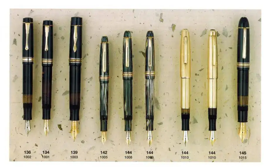

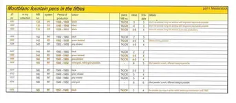

No puedo aportar información de primera mano que sea exhaustiva. Personalmente sólo he visto algunos ejemplares en verde, siendo el verde bastante definido, aunque también algo grisáceo. No tengo ninguno de ellos (ya me gustaría ...). En el libro que cité aparecen modelos diferentes, pero de la misma época, que sí fueron fabricados en marrón estriado, quizá de ahí venga la duda. Lo único que puedo hacer es adjuntar la tabla adicional y las páginas de fotos del libro para que al menos se disponga de esa información.
Estos modelos son los que se recogen en la tabla del post previo.

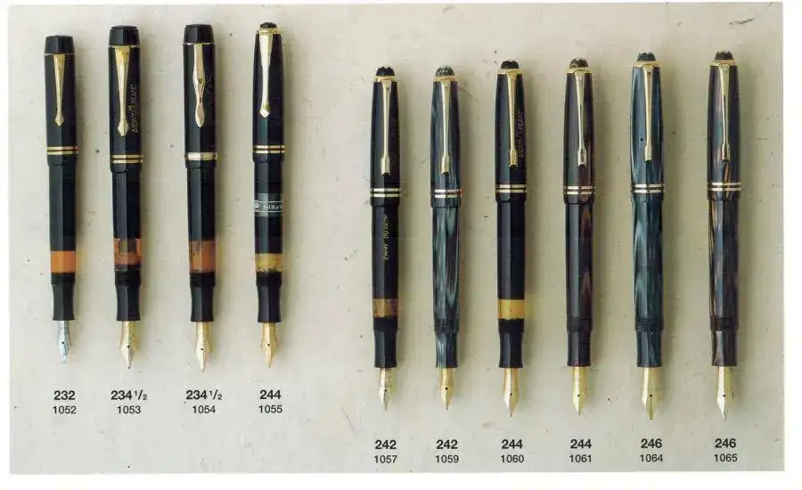

Estos son otros modelos, algunos en versión marrón.

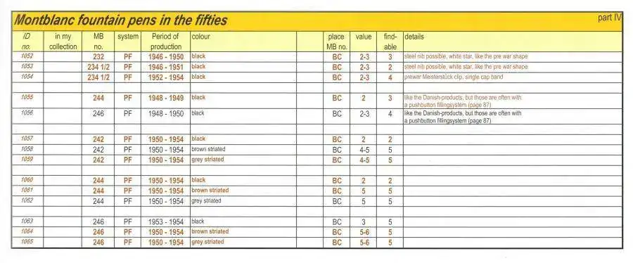

Y la tabla adicional que complementa la anterior foto.

Por la información que aportas parece deducirse que en la serie 2 de Montblanc, los modelos 242, 244 y 246 sí que se fabricaron en color marrón estriado (brown striated) como se refleja en la tabla que adjuntas como figura 3.
Sin embargo en las plumas de más alta categoría, las Meisterstuck de la serie 1, las 142,144 y 146 el celuloide empleado fue solamente de color verde y gris perla, pero no marrón.
Además, en las Meisterstuck serie 1 el estriado es longitudinal como las Sheaffer y en las de serie 2 el estriado es como en ondas, tipo ripple.
