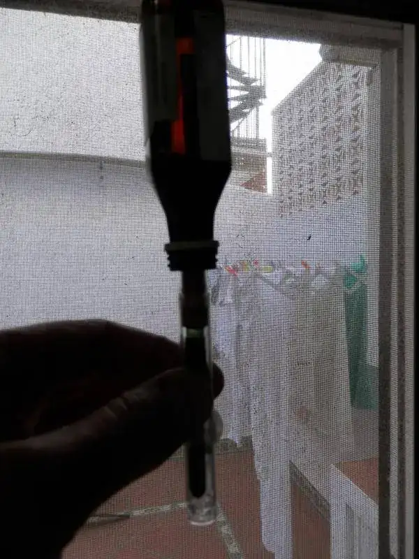

Hola compañero,
Desde ayer estoy con el tema,debes tener en cuenta 1.
de aqui idee el tintero botellita que para este tipo de carga va fenomenal.
2.Si hace un año que la reparaste yo hablaria con el rearador puede que te de la solucion sin pvp
3.Sobre el convertidor.El sistema se puede desmontar facilmente la pieza metalica que va incorporada en el cuerpo y hace el efecto de carga touchdown, va atornillada al culote y se puede quitar.
Luego esta la otra pieza metalica que va en el plumin que va a presion con cuidado tambien se puede quitar y queda el saco a la vista.
Ahora viene lo interesante: si roscas esta parte al plumin sin roscar el culote por donde va este y una vez metido el plumin en el tintero,soplas y veras que se carga el saco. Este era un antiguo sistema de carga y muy efectivo sin tantas complicaciones.
4.Lo de ponerle un convertidor todo es estudiar el acople de este al resto de las piezas altura ,anchura, etc etc.
por ejemplo la kaweco tiene un convertidor especial ya que los demas le van largos igual uno de estos le va bien no estoy seguro todo es probar.
Igual no solucionas nada pero estaras un rato entretenido.(no se lo tome usted a mal este ultimo comentario que es para dar animos)
un abrazo y ya nos contaras.

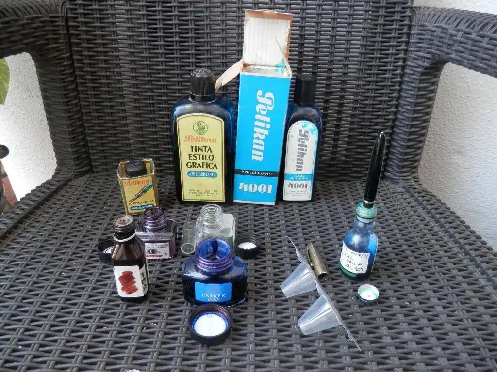

Hola compañero,
que este sistema es de poca capacidad de carga.Ver el archivos adjunto 485703P3291649.webp

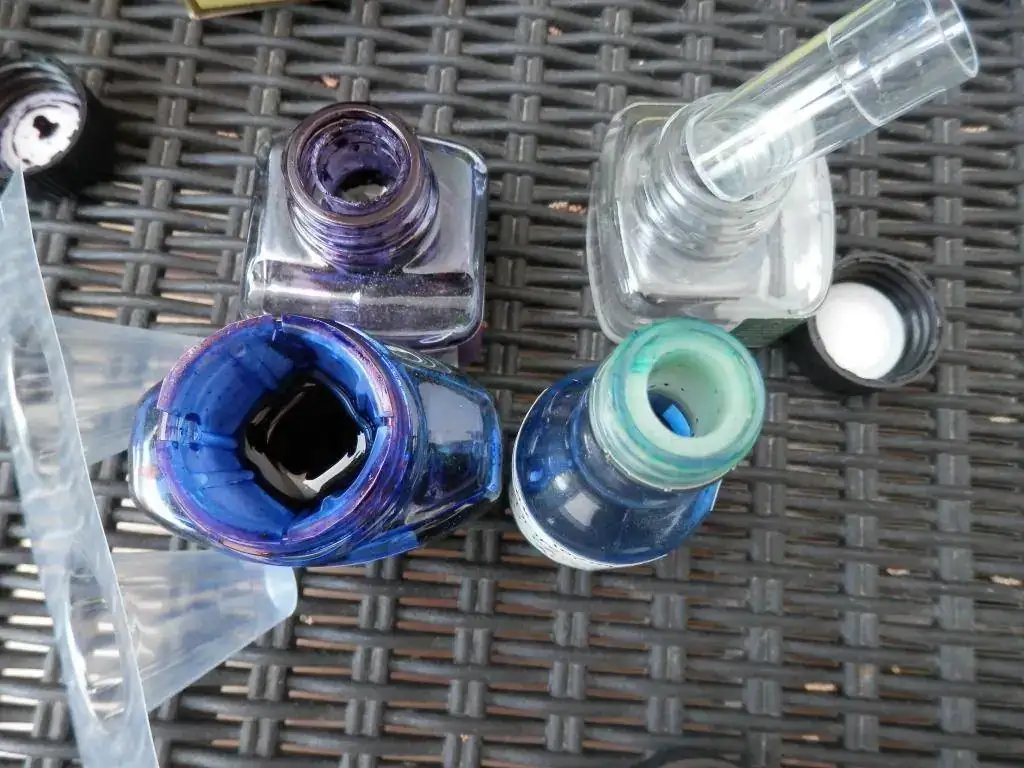

te he puesto otra foto con otros tipos de tinteros por si son de tu interes.
Estaba buscando esta foto donde ves la Sheaffer en el tintero en cuestion.
y te aseguro que se llena bastante mas comprobado cubicamente.
un abrazo.

eso es que no los has probado,si te fijas algunos son para aprovechamiento maximo de la tinta ya que hay un punto donde no se puede por mas que quieras,y con el de la botella aprovechas hasta la ultima gota y se llena a tope.
Es probarlo te puedes hacer uno muy facil ya veras que cambio y el riyual es el habitual,tienes que hacer los mismos movimientos solo que se llena mas.
Quede claro que no estoy vendiendo nada jajajajaja solo fomentando el uso.
un abrazo.
