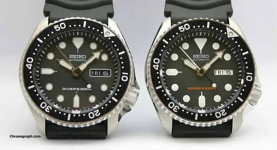

Yo también tengo un SKX171K y lo compré en Chronograph, pero le pedí al Sr. Lee que le cambiara el bisel por uno de SKX007 antes de enviármelo. Si piensas comprar ese modelo aprovecha y mira antes algunas fotos de cómo queda el 171 con un bisel de 007, pues si te gusta más tienes la opción de pedirle al dueño de Chronograph que te haga el cambio (tendrás que comprar el bisel, que cuesta unos 70 dólares y él te enviará ambos; uno montado en el reloj y el otro dentro de la caja). En esta foto puedes ver un SKX171K con bisel de 007 (es el reloj de la izquierda) junto a un SKX007K.
Hola Sebastián, tu información me aclara todas las dudas. No había pensado cambiar el bisel pues ya tengo un SKX007, pero la combinación que has montado queda muy bien y lo tendré en cuenta. También miraré las correas. Muchas gracias y un saludo.
