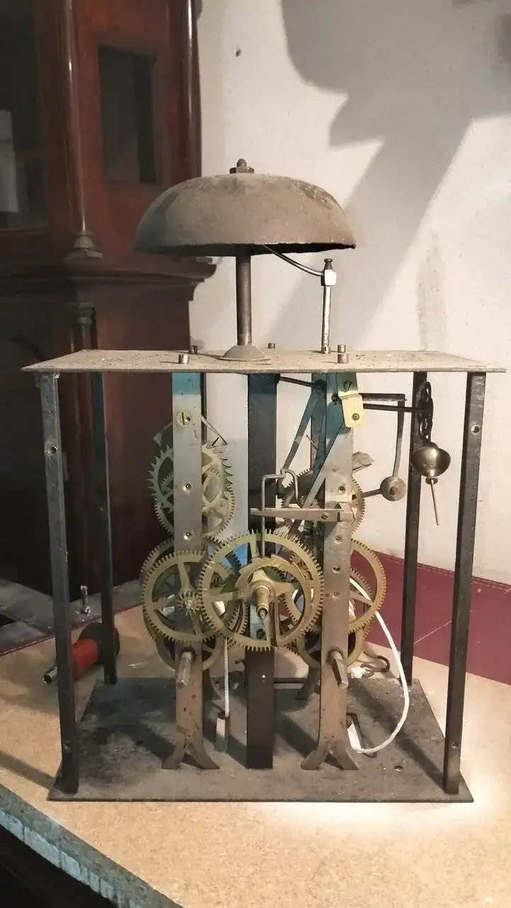

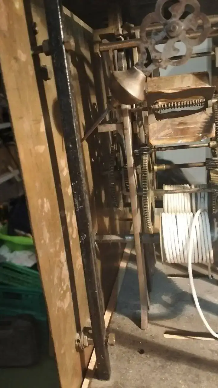

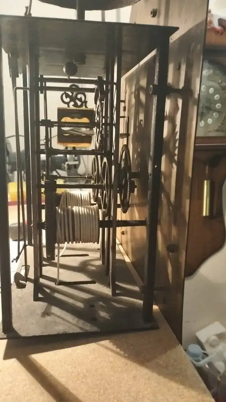

Hola a todos.
Necesito información sobre un reloj de pendulo que me han regalado.
Creo que es un reloj ingles, pero no estoy seguro ya que no veo ninguna marca ni numeración en la máquina, solo me he guiado por las letras que pone en el frente.
El caso es que me gustaría saber más o menos sobre el año de fabricación, empresa que lo fabricaba y si es inglés o no. Seguro que hay alguien que entiende de estos relojes que tienen su historia.
Lo quiero poner en marcha algún día. Muchas gracias de antemano por la ayuda

Gracias, entonces es francés. Lo que no sé,es que pesas tendría ni que péndulo porque no lo tiene.
Reacciones: Sorosa
Ese tipo de maquina podria llevar lo mismo un pendulo de lira que un pendulo real, asi que lo mejor es que vayas al navegador y busques ese tipo de pendulos, encontraras muchas fotos.
En cuanto a las pesas suelen ser de hierro de 5 o mas Kg
Reacciones: Sorosa y Pedrojcf
Gracias por la ayuda.
Reacciones: Sorosa

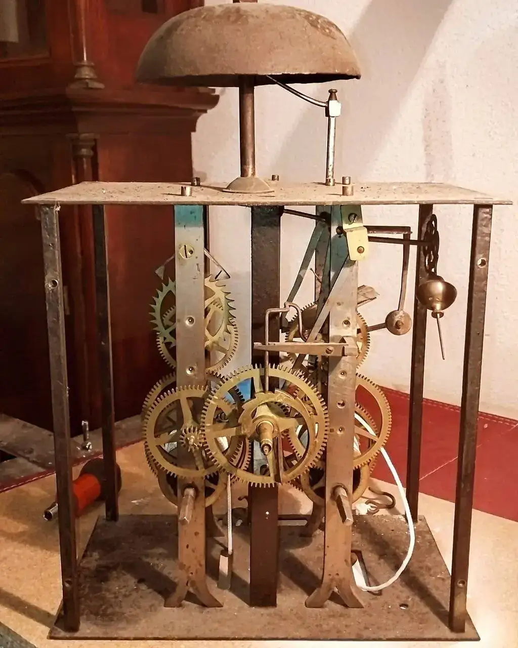

Hola, en este link
te muestro la limpieza que hice a uno de mis primeros Morez. Por si te sirve.
Reacciones: Pedrojcf
Hola, en este link
Muy bonito.
Con que ha limpiado los engranajes de la maquina para que queden tal brillantes?
Reacciones: Sorosa
Muy bonito.
Una mezcla a ojo de agua tibia, lavavajillas i amoniaco. Y mucho cepillo y muchos trapos. Lo que voy aprendiendo en este foro.
IMPORTANTE: Guantes de goma, gafas de protección y todo limpiado debajo del extractor de la cocina.
Muchas gracias por la información.

Hola Pedro,
tu reloj tiene el péndulo en la parte posterior, lo cual indica que puede ser antiguo. Posiblemente S.XVIII
Aunque al tener un escape de áncora , tengo dudas. Es posible que lo hayan reconvertido, lo cual era muy común en la época.
Es un tipo de reloj muy agradecido y duro, con limpiarlo y tratarlo bien tienes reloj para años.
Reacciones: Pedrojcf y Sorosa
Hola Pedro,
Reacciones: Sorosa y santifc
es un morez de mediados del siglo XlX de la transición a pendulo delantero, pues no lleva chimenea, existen relojes reconvertidos como los luis XlV y XV pero morez no vi nunca ninguno, son relojes muy buenos duraderos y fiables, y muy exactos.
Reacciones: santifc, Sorosa y Pedrojcf
Muchas gracias por la información, me habían comentado que podía ser del siglo XVIII,. ( Me parecía demasiado )
La cuerda se da hacia la izquierda como los relojes ingleses.
Reacciones: Sorosa
buenas ,creo que una pesa de 5 kg ,no es correcta es un peso exagerado .lo suyo son 4 kg por pesa siempre ha sido asi ,saludos
Reacciones: Sorosa
Yo los tengo funcionando con pesas de casi 4KG. Una lata de refresco de aluminio de 33cl llena de plomo fundido te da este peso. Venden hornos para plomo muy económicos que se usan para fabricar pesos para la pesca y para munición. El plomo lo consigo en un chatarrero.
los morez catalinos van con 3.5k. los de ancora depende del pendulo que lleven, pero que no pasen de 4,5 kg
Reacciones: Sorosa
