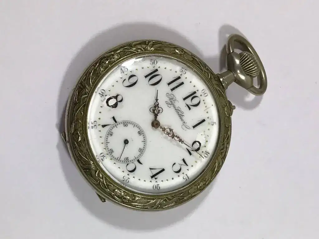

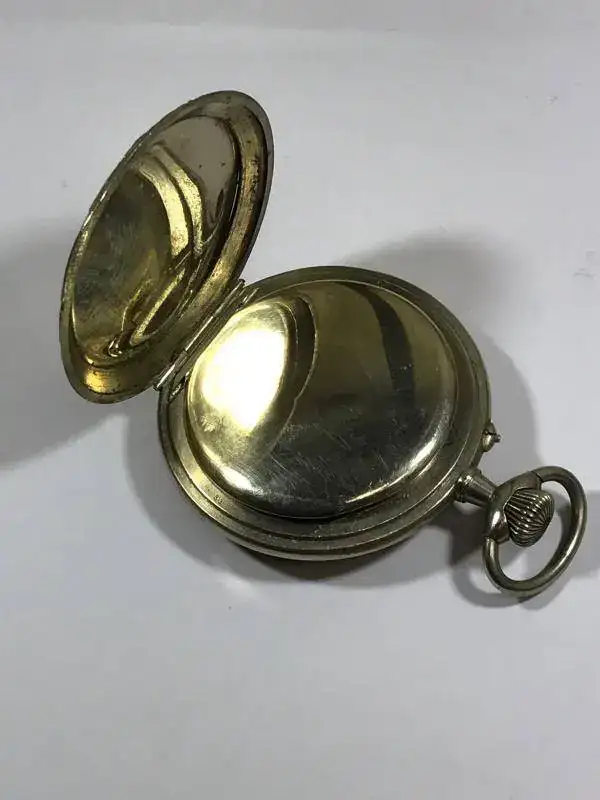

Buenos días:
No logro encontrar información sobre este reloj de Ferrocarril. Puede ayudarme alguien?
Mide 70 mm sin corona.
Qué maquinaria es? Puede ser un Goliath o Doxa?
Gracias, Antonio

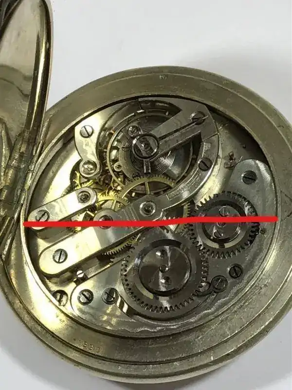

Buenos días Álvaro:
Sinceramente me dijeron que era de ferrocarril por el tamaño, consultaré las medidas de la maquinaria, pero podría ser en torno a 60 mm tranquilamente.
Gracias por responder 👍
dudo que de extremo a extremo de la linea roja haya 60 mm. Serian más de 26'''
54 mm mide la maquinaria
Muchas gracias! 👍👍

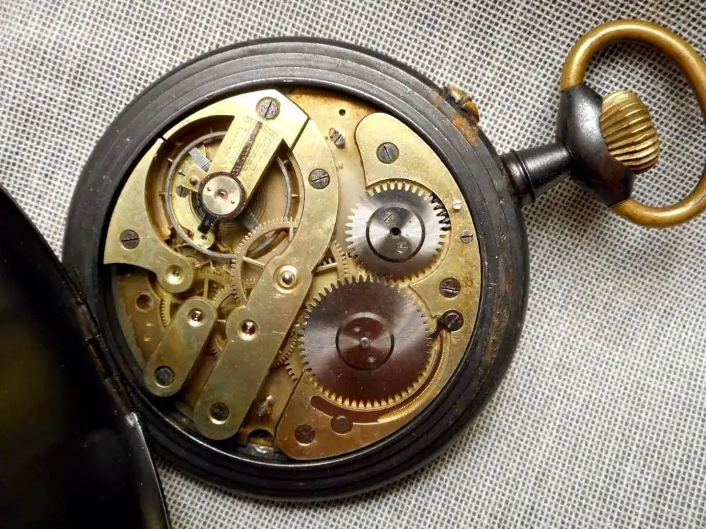

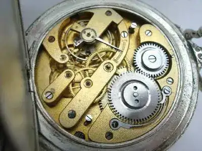

he visto por la red al menos 2 de estos calibres y ninguno está identificado.

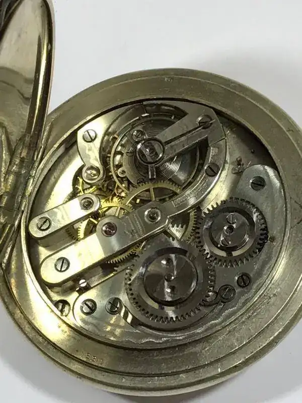

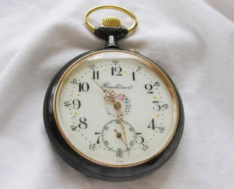

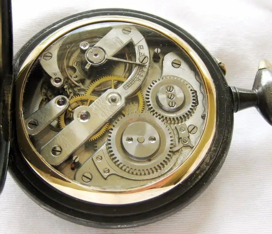

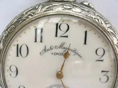

Yo he encontrado estos dos modelos, uno pone Swiss Regulateur y el otro Goliath Railway by Doxa en Ebay
En ninguno de los dos la maquinaria tiene marcas del fabricante

Alvaro que opinas, puede ser este de 21''' ó uno igual de más lineas.
[TABLE="width: 100%"]
[TR="bgcolor: #F8C8C8"]
[TD="width: 250"]
Fig. 1
Fig. 2
Fig. 3
[/TD]
[TD="bgcolor: #FFD2D2"][SIZE=+1]Dürrstein 21'''[/SIZE]
Features
stem wind and lever set
sub second
Data
21''', Dm= 46.7mm, Do= 47.45mm
H= 6.45mm
F= 0.4mm
T= 3.1mm
15 jewels
f = 18000 A/h
power reserve 32h
Hands
1.85 x 0.55 / 0.28mm
Comments about the data[/TD]
[TD="width: 40%"]Remarks
hunter calibre
bimetallic screw balance
Breguet hairspring
counter-weight lever with hidden pallets (Fig.3)
barrel with Geneva stopwork
ebauche manufacturer FHF, cf. FHF 19'''H6.5
Example, year: signature; shock device
ca. 1905: Dürrstein Monopol - 163637, 5[/TD]
[/TR]
[/TABLE]
Como con los otros,
para poder determinar algo con precisión, y seguir indagando con seriedad
hace falta una imagen del movimiento del otro lado, sin el dial.
Álvaro
