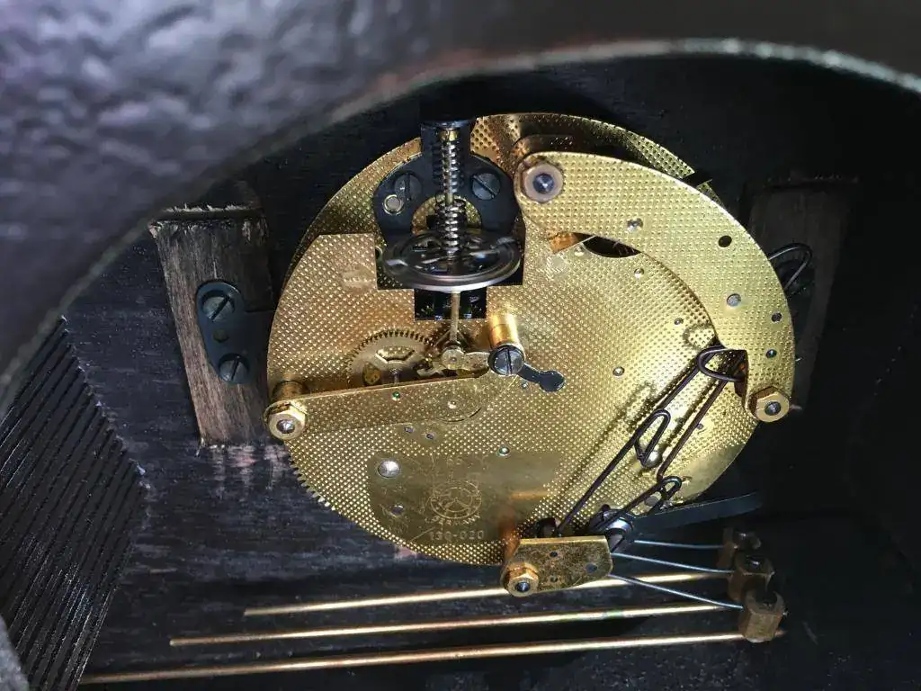

Tengo un reloj de chimenea que atrasa y no encuentro la palanca para corregir este problema. No soy capaz de identificar la marca y me imagino que sera de los años 50.
Adjunto una foto Image.webp.
Hola, bueno no lo tienes tan dificil; el tipo de maquina es una FHS made in germany y la forma de regularla es girando a izquierdas y derechas la estrella que lleva encima el volante; se hace de la siguiente manera en tu caso como atrasa pues la giras hacia la derecha....hacia el signo + que esta grabado en la platina, sujetas la rueda volante con los dedos con cuidado y con un destornillador pequeño deslizas la estrella que rueda sobre unos pivotes; asi de sencillo

Ya le he dado a la estrella y ahora empezare a ajustarlo.

Hola,el año de fabricación lo tienes marcado en la pletina
Modelo 130-020
fecha de fabricación 65 (1965)
Marca FHS

Si me lo permite me me gustaria preguntarle algo mas. Se trata de que el reloj solo funciona en su correcta posicion boca arriba y estando la estrella al tope de adelanto atrasa un minuto cada 4 horas.
Es normal que se pare en otras posiciones ? Puede ser que un eje del volante este mal o es normal que en este tipo de mecanica se pare al girarlo ?
Le quedo agradecido por su paciencia
Eso que me dices es sintoma de que hace falta una limpieza y engrase posterior de la maquina, si no deberia corregir; en cuanto al volante debe de estar en su posicion horizontal para que funcione perfectamente, este volante va sujeto a un hilo de acero de forma flotante y anclado a un muelle plano con giro equivalente contrario al que le proporciona inercia; el tubo del volante suele llevar dos rubis en sus extremos que centran el hilo
