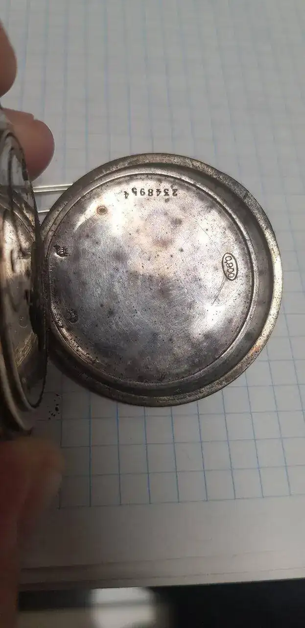

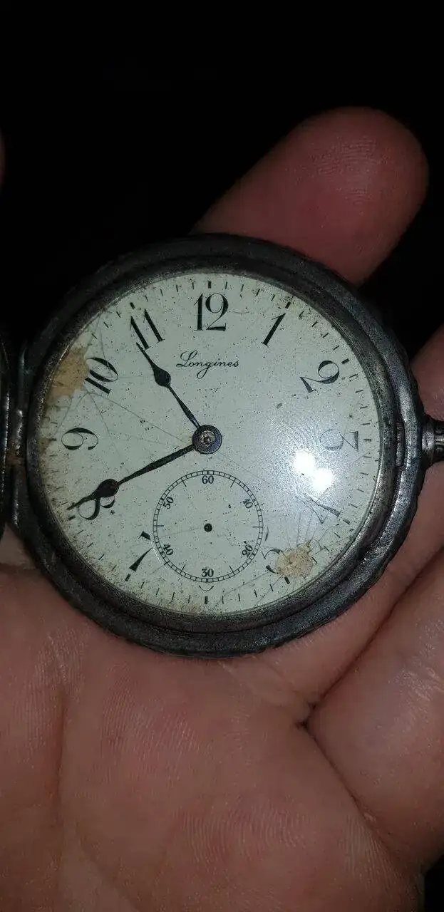

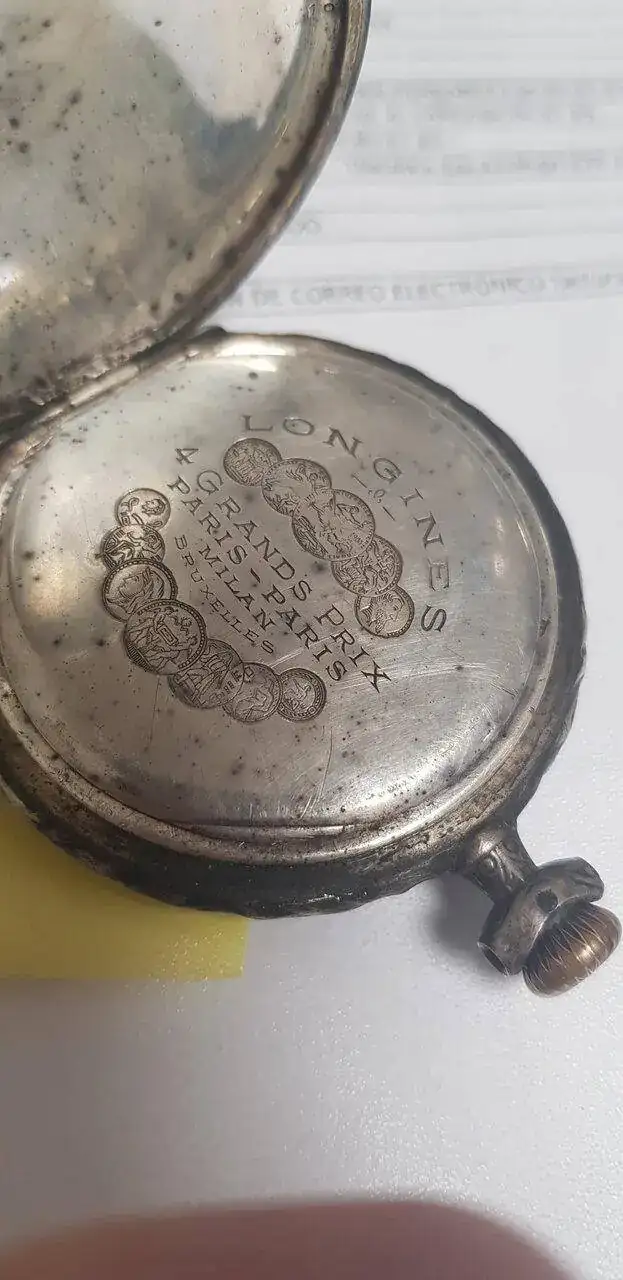

Hola , tengo un reloj longines de bolsillo con tres tapas en plata,al parecer perteneció a mi Tatarabuelo que lo trajo de la Habana.

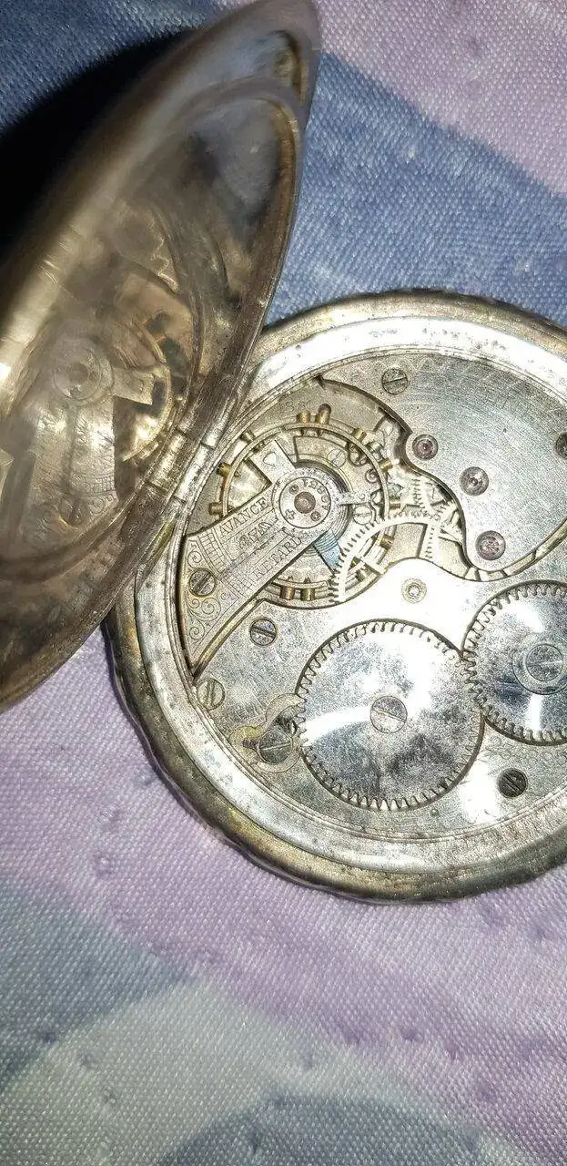

Me gustaría saber más de él ,cuando se fabrico por ejemplo y si se vendió en La Habana realmente. También qué tipo de reloj es y si existe posibilidad de una restauración completa y donde hacerla. El reloj tiene la esfera dañada, le falta el segundero, anda, pero se para al rato yno tiene el cristal protector.

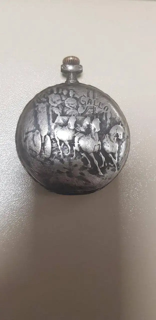

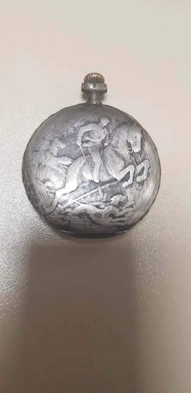

En la parte posterior hay un número de serie que también está escrito en la maquinaria interna. La tapa frontal y posterior están en relieve con motivos de un jinete de caza en un lado y en el otro un carruaje con varias personas , al parecer en plata.
¿me podrían orientar sobre la posibilidad de restauración y donde conseguir más información sobre él?
Dejo adjuntas unas fotos

Cómo posibilidades de restauración muchas, pero un consejo, no intentes restaurar o limpiar el grabado, va a perder detalle. Has intentado limpiar la plata con una esponja verde seguramente o algo similar, error, usa algo muy fino para ello, esas rayas que tiene ahora son muy difíciles de eliminar.
En cuanto a la información sobre la venta , mandando unas fotos en el apartado correspondiente de la página web de longines te podrían dar los datos de la firma comercial que lo adquirió y la fecha de la que salió de fábrica. Esa información es gratis.
Yo únicamente limpiaría la caja y el reloj y tras un aceitado decente el reloj volvería a la vida, el segundero es fácil de conseguir uno similar al original. Ese grabado originalmente tenía mucho, pero mucho más detalle con rayas que cualquier pulido por leve que sea desaparece.

El mecanismo en apariencia requiere algo de mimo porque anda pero acaba parandose . La pena es no conseguir detalles del diseño del relieve original pAra mandarlo a un joyero especializado y que restaure las partes gastadas. Lo he visto en otros objetos de plata y se que es realizable .

Dejo adjuntas unas fotos Ver el archivos adjunto 2714890Ver el archivos adjunto 2714892Ver el archivos adjunto 2714891Ver el archivos adjunto 2714893Ver el archivos adjunto 2714894Ver el archivos adjunto 2714895
Hola a todos, tras ponerme en contacto con longines para averiguar mas sobre este ejemplar me ha respondido con una suerte de detalles que me sorprenden y me dejan algo desconcertado.
El reloj es un modelo "Hunter" calibre 18.80ZZ. En plata 0.900.
Fue facturado el 28 de enero de 1911 a la empresa Perusset & Didisheim,en Francia ...
