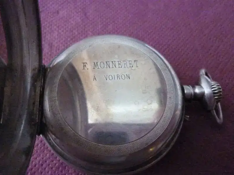

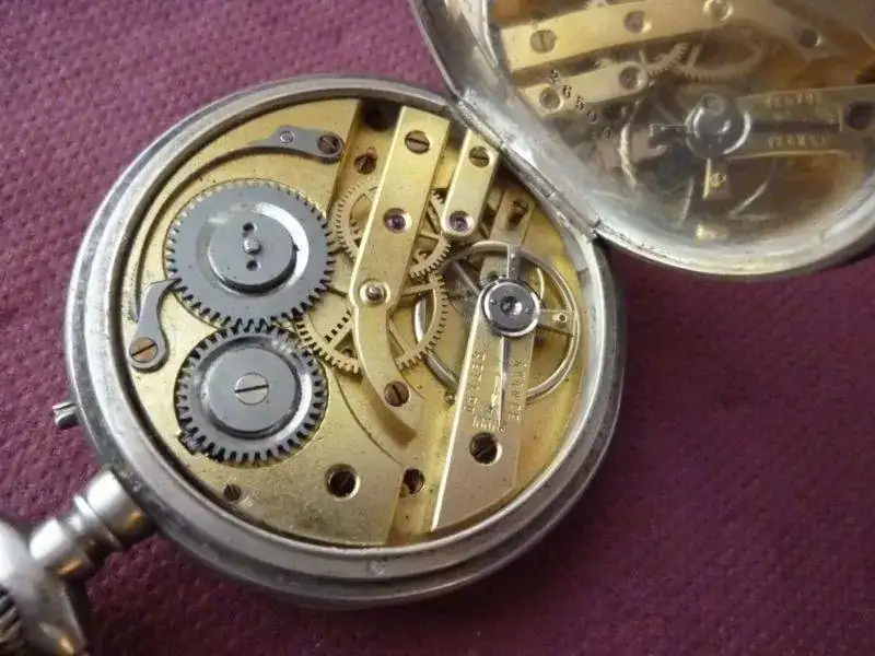

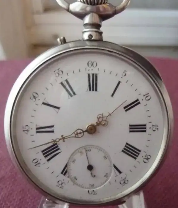

Buenas tardes a todos, este es mi primer mensaje en el Foro. Pido ayuda a la comunidad ya que acabo de adquirir un reloj de bolsillo y me he iniciado con el en este apasionante mundo. Mi consulta es sobre la idoneidad de hacerle una limpieza ya que atrasa bastante. En la maquinaria lleva una aguja reguladora encima del volante con dos posiciones: avance-retard y quería preguntar qué posición seleccionar si el reloj atrasa, como es el caso. Adjunto unas fotos. Gracias

Hola, Melkart3. Lindo y elegante tu reloj francés: caja sencilla, esfera clásica y un bonito movimiento. Si atrasa, mueve un poco la aguja (llamada cola de raqueta o flecha) hacia avance. Pon el reloj en hora y mira si sigue atrasándose, y cuánto por día. Si sigue atrasándose, mueve otro poco la raqueta en la misma dirección, hacia avance, y ponlo en hora de nuevo, y así hasta que logres que no se atrase ni se adelante. Si no lo logras, algo pasa en la espiral (podría haberse soltado de la raqueta) o requiere limpieza y lubricación, y entonces lo mejor es llevarlo a un buen relojero.
