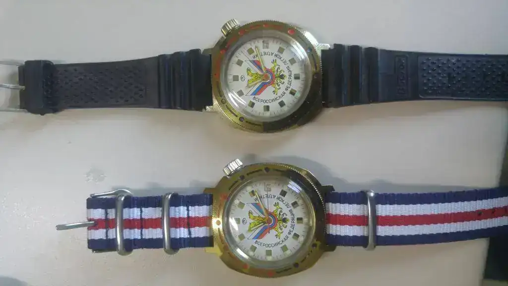

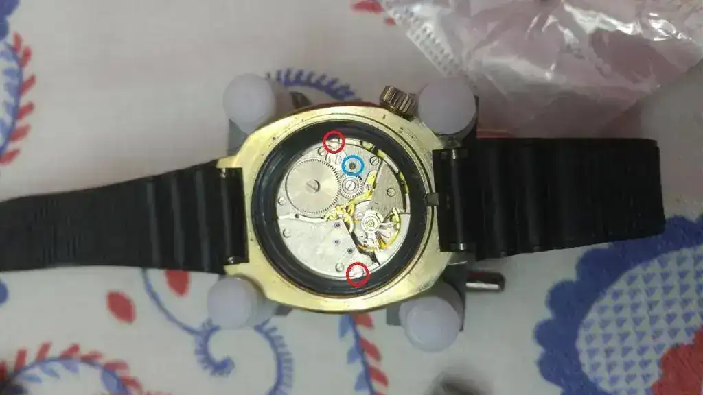

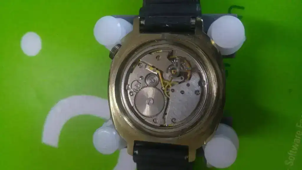

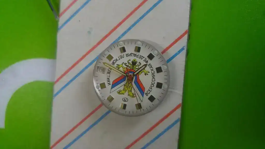

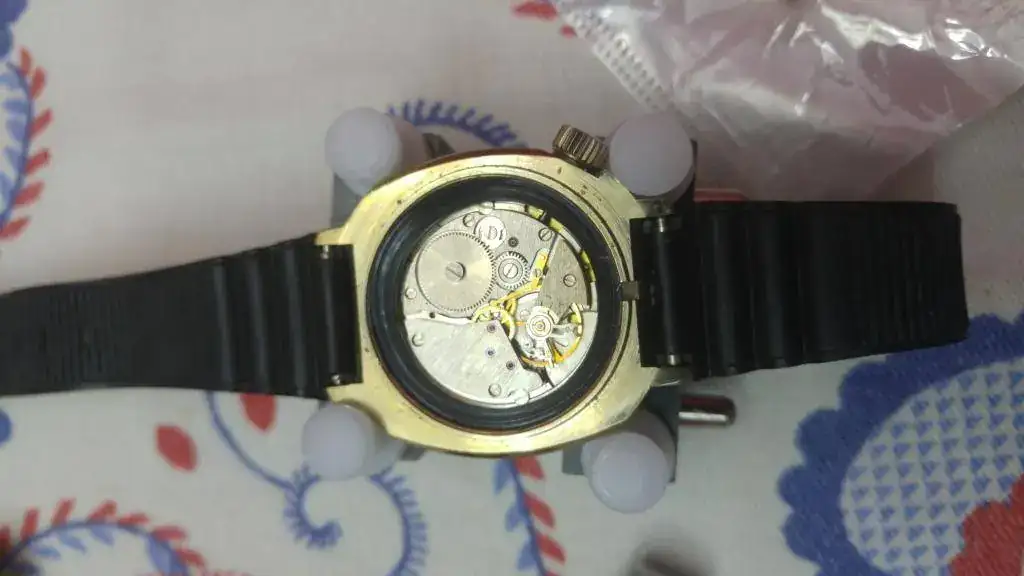

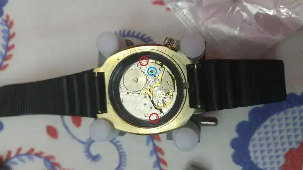

Buenas noches, mi hijo ha heredado de su abuelo un reloj nuevo deportivo ruso -de la federación de atletismo-. Parece un Vostok, el movimiento es un 2414a y ha venido con un par de problemas.
El primero es que no cargaba, resultó ser por culpa de que el tornillo que fija el barrilete estaba flojo y éste no estaba engranado, lo coloqué, apreté el tornillo y listo, el segundo problema es que la Segundera se mueve por efecto de la gravedad si le das unos golpecitos al cristal, en condiciones normales funciona bien ¿Puede ser que esté floja en el cañón?
Adjunto fotos
