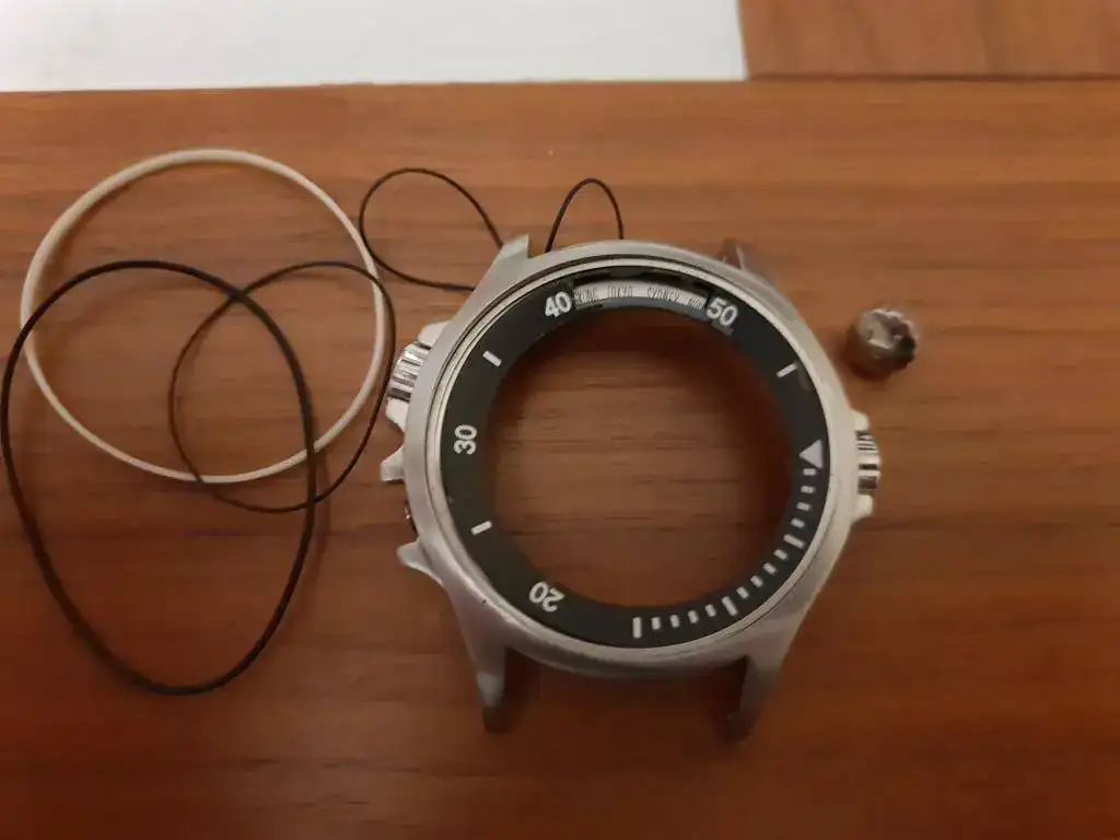

Adjunto en la foto las piezas que le cambiaron en el SAT

Por lo que dices, el reloj carga mal. Carga, pero carga mal. Es probable que a consecuencia del golpe la maquinaria sufriera alguna mínima deformación casi indetectable que afecta a la carga. Por eso funciona cuando lo agitas y en ocasiones deja de hacerlo por la noche cuando durante el día no ha cargado lo suficiente. En mi humilde opinión.
Prueba a cargarlo a tope o casi con el remonte manual, y observa si también de esa forma se para. Si funciona bien, ya sabrás que el problema viene de que el rotor no se "mueve" lo que debería, ya sea por causa propia, o porque algo obstruye su movimiento. De todas formas, manda "webs" que no hayan sido capaces de detectar la causa en el SAT, que si no me equivoco, es el mismo de Omega, Longines, Certina y demás... y pese a que yo tuve una buena experiencia con ellos, hay varios compañeros que no hablan precisamente bien...
muchas gracias, voy a probar como dices, a ver si es por este motivo
