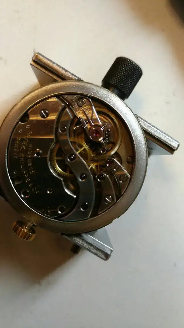

Buenas noches a todos,
Creo que es la primera vez que escribo por aquí.

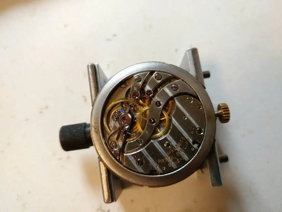

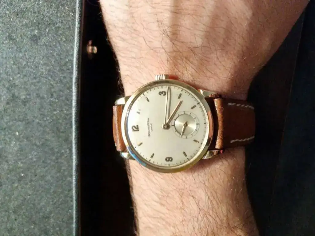

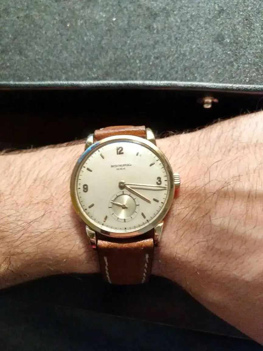

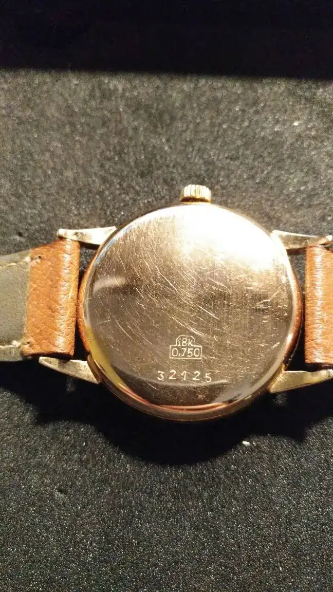

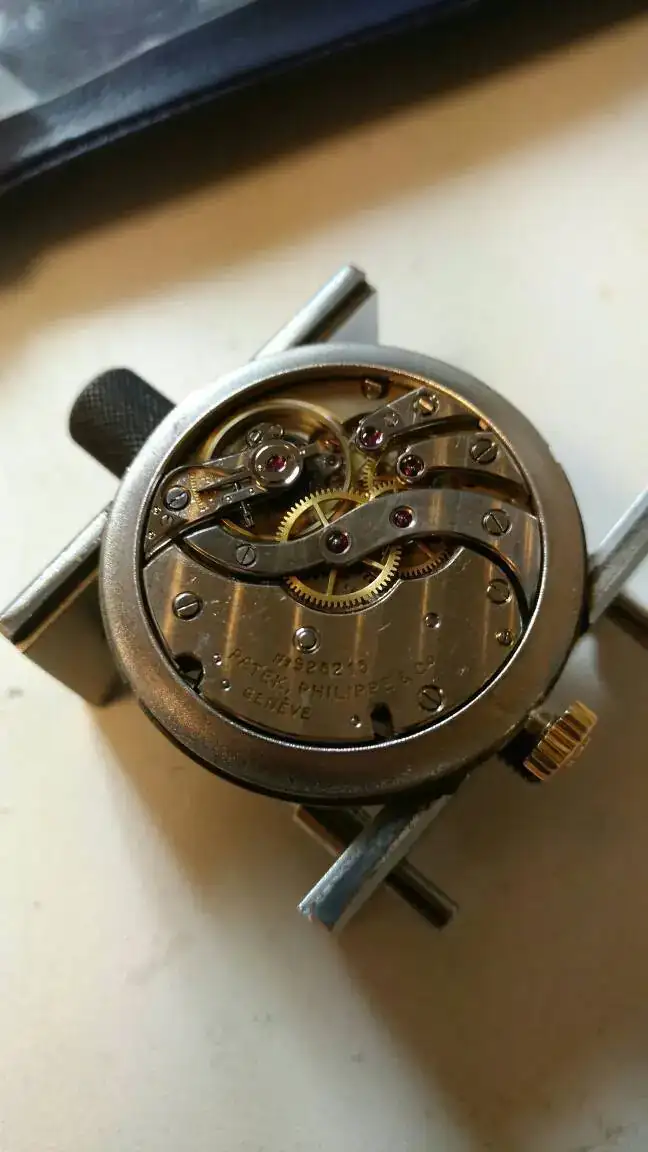

La cuestión es que ha llegado a mis manos u patek philippe vintage del que no encuentro mucha información.

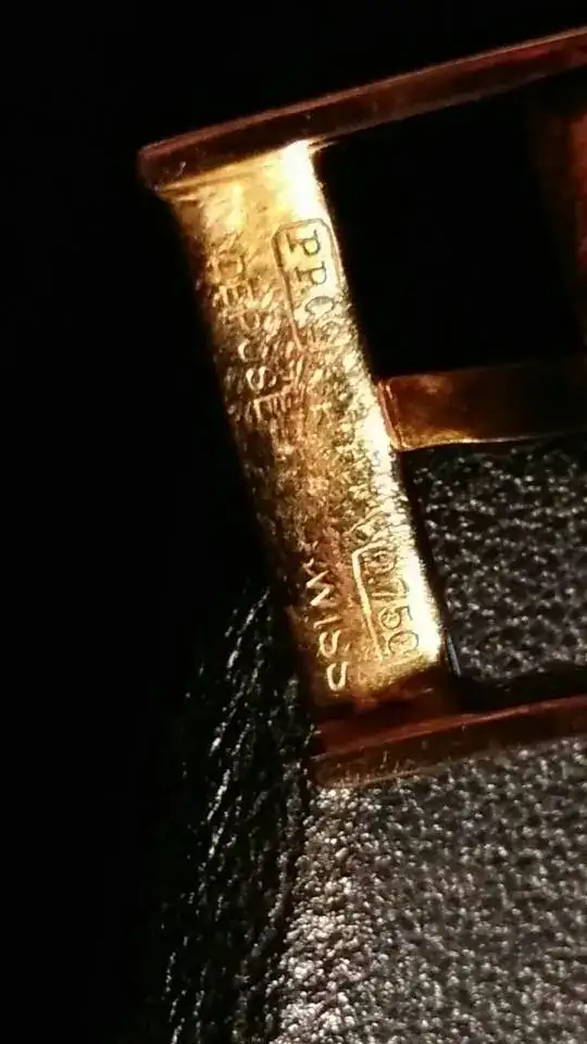

En la esfera viene Patek Philippe & Co y la maquina viene marcada con el numero 928215 pero en la caja no viene nada, solo el sello de oro y un número 32125 por fuera. La hebilla si viene marcada por dentro y la corona con el logo de Patek.
Alguien puede darme algo de información? Que calibre es? La caja es original? He visto algunos que vienen marcados... De que año??
Por ultimo, hay manera de enviarle fotos a patek para que me de información detallada?
Toda información sera bien recibida [emoji1] [emoji1]

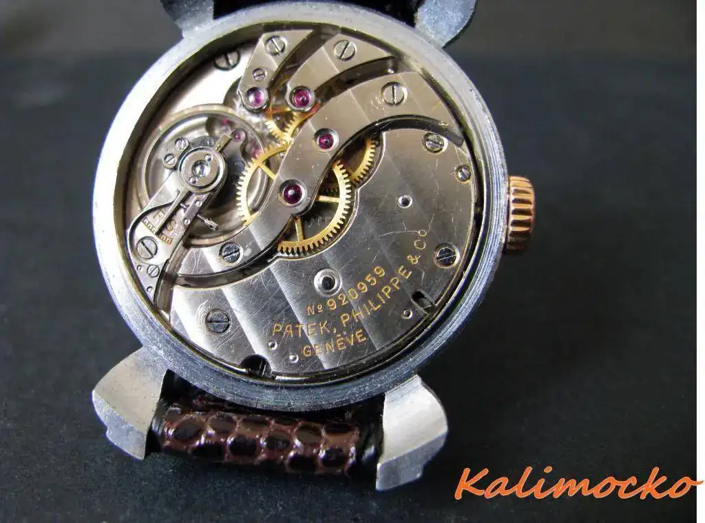

Hola vaquero.
El mvto.es un 12-120 L referencia creo que es la 1491
y por el número y cal. se puede saber el año aprox.
números de serie del 920000 al 929999 se fabricaron entre 1940 y 1950
números de serie del 960000 al 969999 se fabricaron entre 1946 y 1952 y
números de serie del 938000 al 939999 se fabricaron entre 1952 y 1954.
Muy bonito, yo tuve uno, pero por desgracia sin la caja original Patek, solo el mvto. Me deshice de el.
Fernando

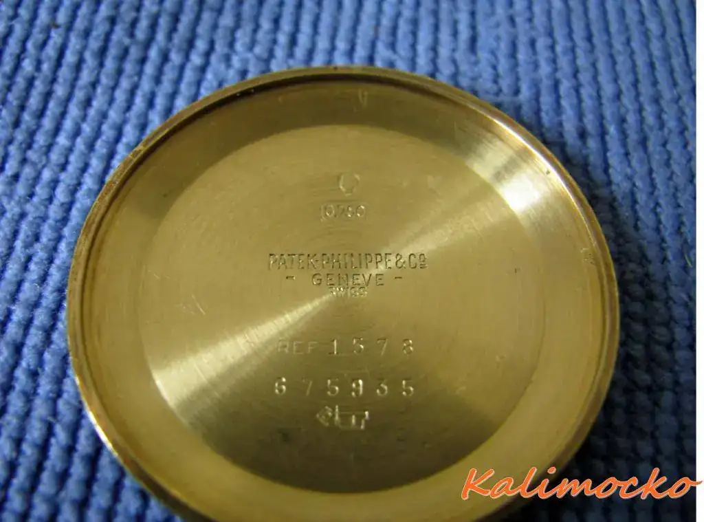

Ahora que me fijo bien, la caja del tuyo no es original o por lo menos a mi no me lo parece, debiera tener el cuño de Patek.... como esta que te muestro a continuación.... o parecido.
Esta tapa original pertenece a un 1578 cal.15-400
Fernando

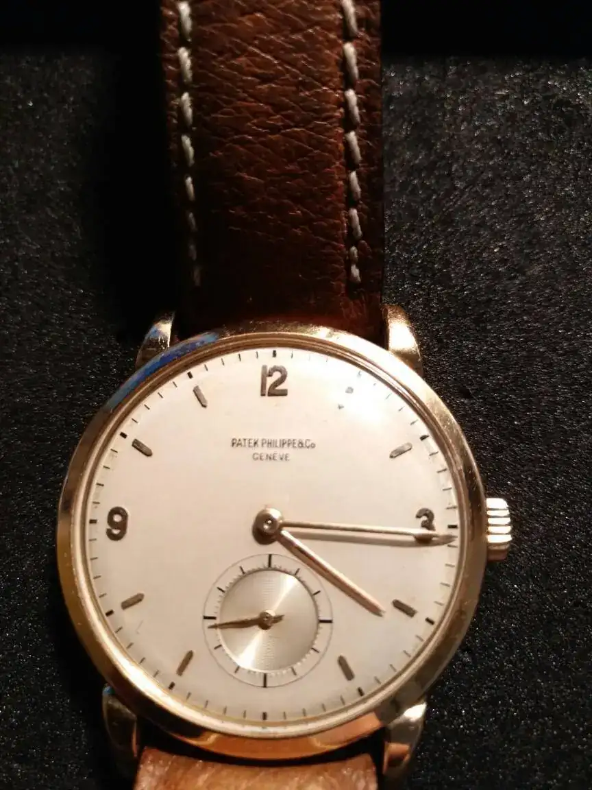

Muchas gracias Fernando
Y que opinion de la caja?
Es original??
Un saludi
Enviado desde mi Aquaris X5 Plus mediante Tapatalk

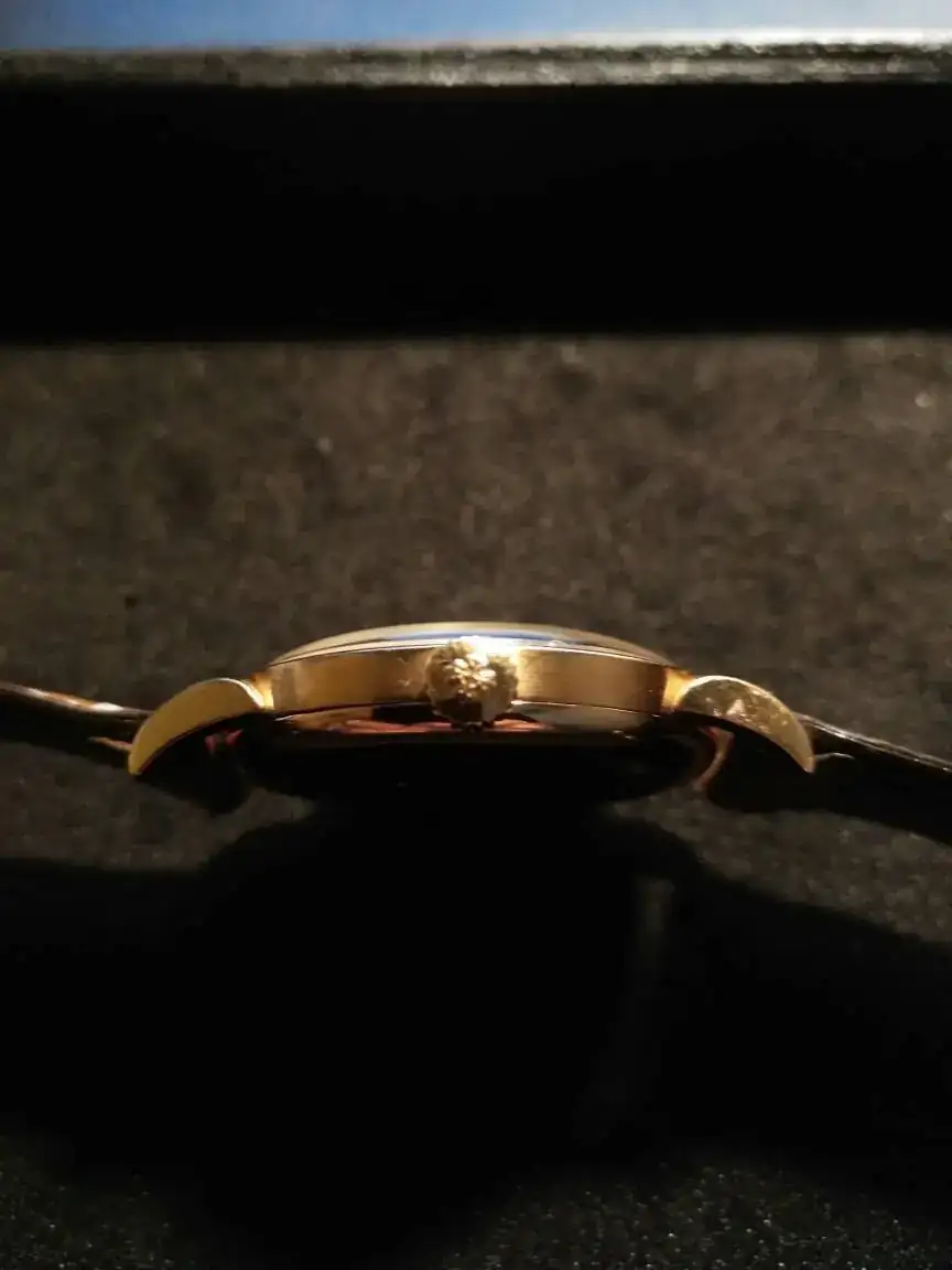

Amigo vaquero, por las fotografias que nos muestras , como bien te ha dicho Fernando la caja no es original , no desmerece la belleza del reloj pero si que lo devalua para compra o venta , normalmente los relojes en oro con caja firmada deben llevar las marcas de la casa en el interior, así como el número de serie del reloj salvo algunas excepciones como Universal Zenith y alguna otra que marcaban la numeración del reloj en el exterior de la tapa como la que muestras , otro detalle a tener en cuenta es que casi todos los relojes de oro con cajas originales llevan marcada una de las asas .
En cualquier caso es un reloj PP , una joya, disfrutalo con salud
Efectivamente el reloj es un Patek en toda regla pero montada en una caja de oro nacional, no de origen suiza ni de Patek Philippe. Todas las cajas de oro de PP vienen marcada con el número de referencia del calibre así como el sello de PP.
A pesar de ello es una pieza magnífica con mayúsculas y con una estética espectacular, y la caja de oro no original no le desmerece.
Poco más se puede agregar a lo que los cumpas dijeron,
excepto que la corona es muy posterior a ese modelo.
Por supuesto,
un formidable movimiento en todos aspectos.
Saludos y felicitaciones
Alvaro
Buen día amigos; el calibre 12-120 con esta numeración fue fabricado alrededor de los años 50/60 y la corona con el relieve de la Calatraba - según un catálogo que leí de PP - salió despues de la fecha de fabricación???

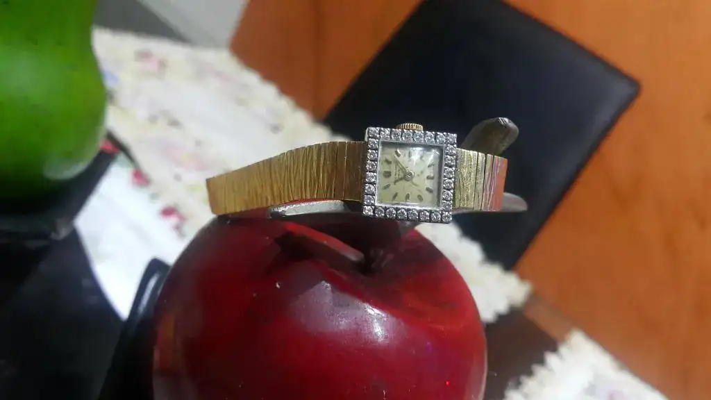

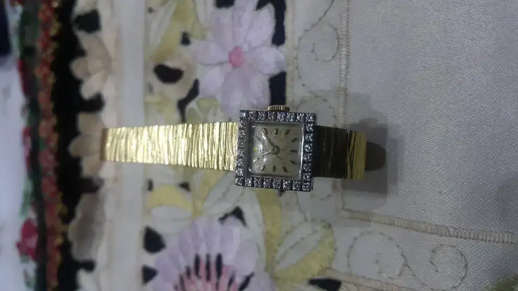

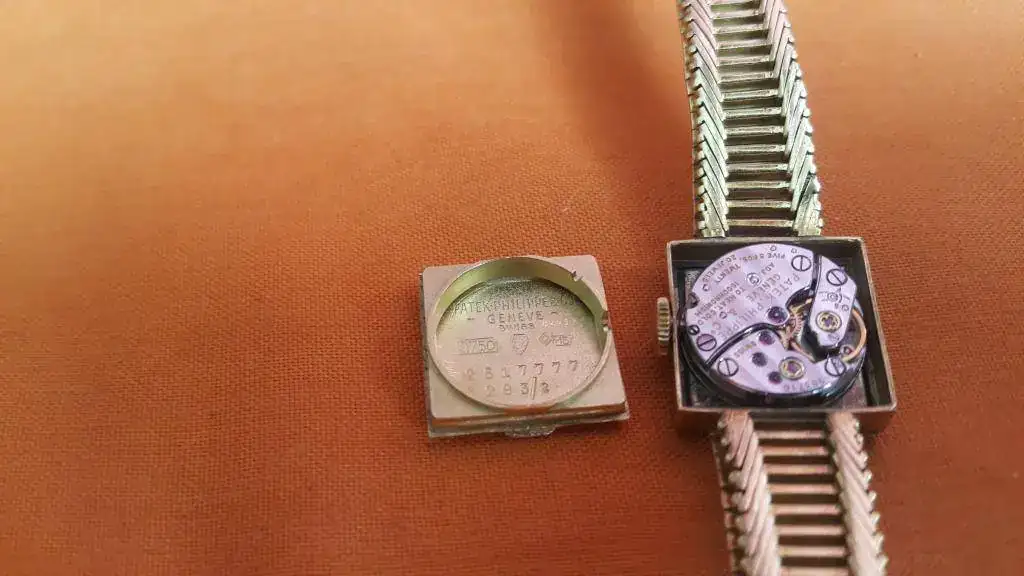

Buen dia para todos, los saludo desde Bogota Colombia. Me registre en el foro para consultar sobre este Patek Philippe que compre en días anteriores, es un reloj para dama. agradezco a quien me pueda dar más información sobre el mismo ya que soy un completo ignorante en el mundo de los relojes.
Gracias por su tiempo.
20161221_125342.webp El numero que esta debajo de la serie 2617777 es 3293/2
PD: Disculpen la calidad de las fotos, fuero tomadas con mi teléfono móvil en un interior sin buena luz.

Buen día amigos; les diré algo que descubrí con el tema del sello que deberían llevar las coronas PP. Buscando en mi caja fuerte entre los movimientos finos de alta gama - me encontré con 2 coronas con el sello inconfundible de PP de la primera década del siglo XX.
Le pregunté sobre ellas a mi amigo Juan Trummer. Cuando él tomó el sobrecito donde se encontraban las coronas - adentro había un pequeño papel escrito por él - a lápiz (como él acostumbra) y a pesar de haberlo escrito hace mas de 20 años - se podía leer claramente lo que decía: diametro - rosca - modelo y año que la había utilizado PP.
Quiero con esto salvar mi error que por suerte lo puedo remendar - gracias a que encontré estas 2 coronas PP.
Un saludo, Luis desde Argentina
