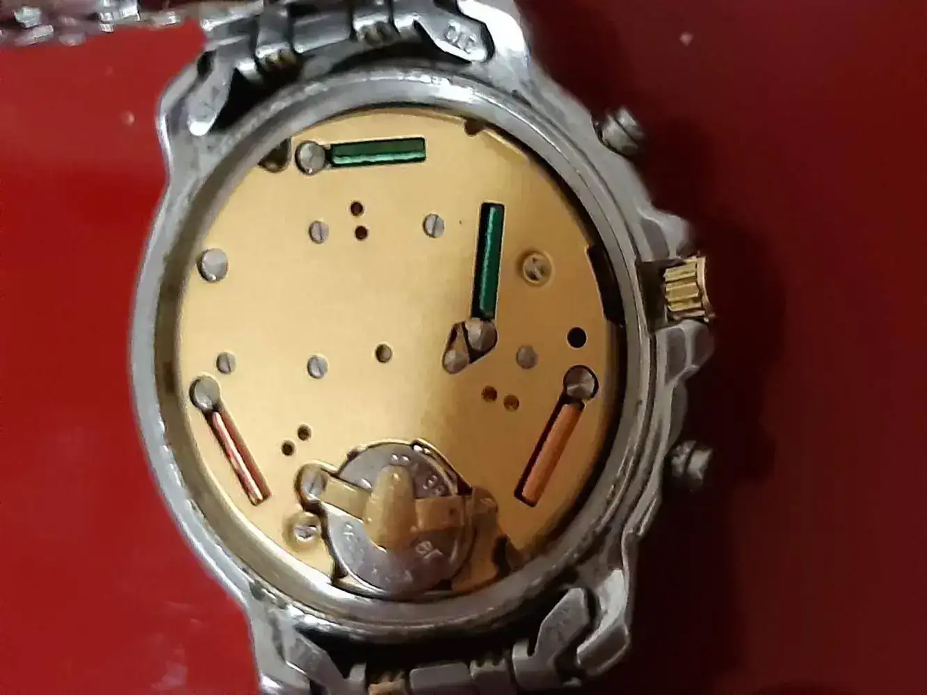

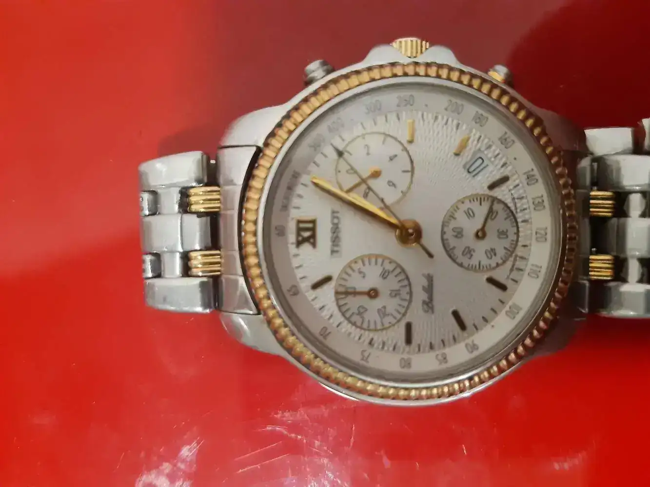

Veréis... es que tengo un estupendo reloj Tissot Ballade cronómetro, pero que no le funciona el botón de puesta a cero.
Antes de llevarlo al relojero, que me cobrará como poco 50 euros, he pensado en intentar repasarlo un poquito. Quería sacar el movimiento y esfera para ver qué pasa con el pulsador. Tal vez esté atascado por falta de lubricación (lo compré de segunda mano), o tal vez esté doblado el eje, o vete a saber qué...
El caso es que lo he abierto y me he encontrado con una tapa que cubre toda la maquinaria. Se ven varios tornillos, pero algunos de ellos demasiado próximos a diversos componentes que asoman. Me da miedo quitar algún tornillo a ciegas, soltar uno de esos componentes y luego tener no problemas, sino lo siguiente.
¿Algún alma caritativa me puede orientar de qué tornillos son los que debería retirar para poder sacar el movimiento y trastear un poco en el pulsador?

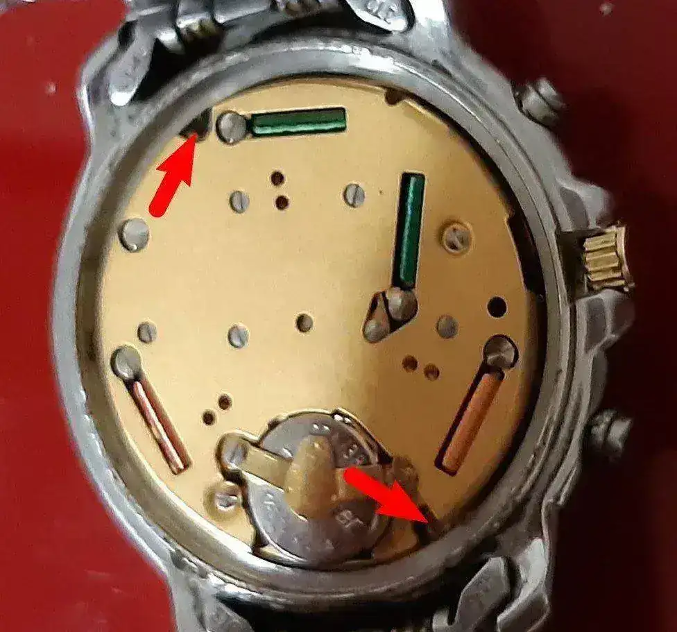

Buenos días.
Si solo necesitas sacar la máquina, quita la tija y corona y tienes que soltar también los tornillos y la brida que sujetan esos tornillos que te marco con las flechas:
Para corregir el día: extrae la corona a la primera posición (intermedia) como efectivamente dices el horario adelanta o atrasa una hora justa(ese clic que notas es perfectamente normal) y adelanta o atrasa según la fecha este mas próxima.

No se me había ocurrido lo de los tornillos fijadores a la bata o caja
