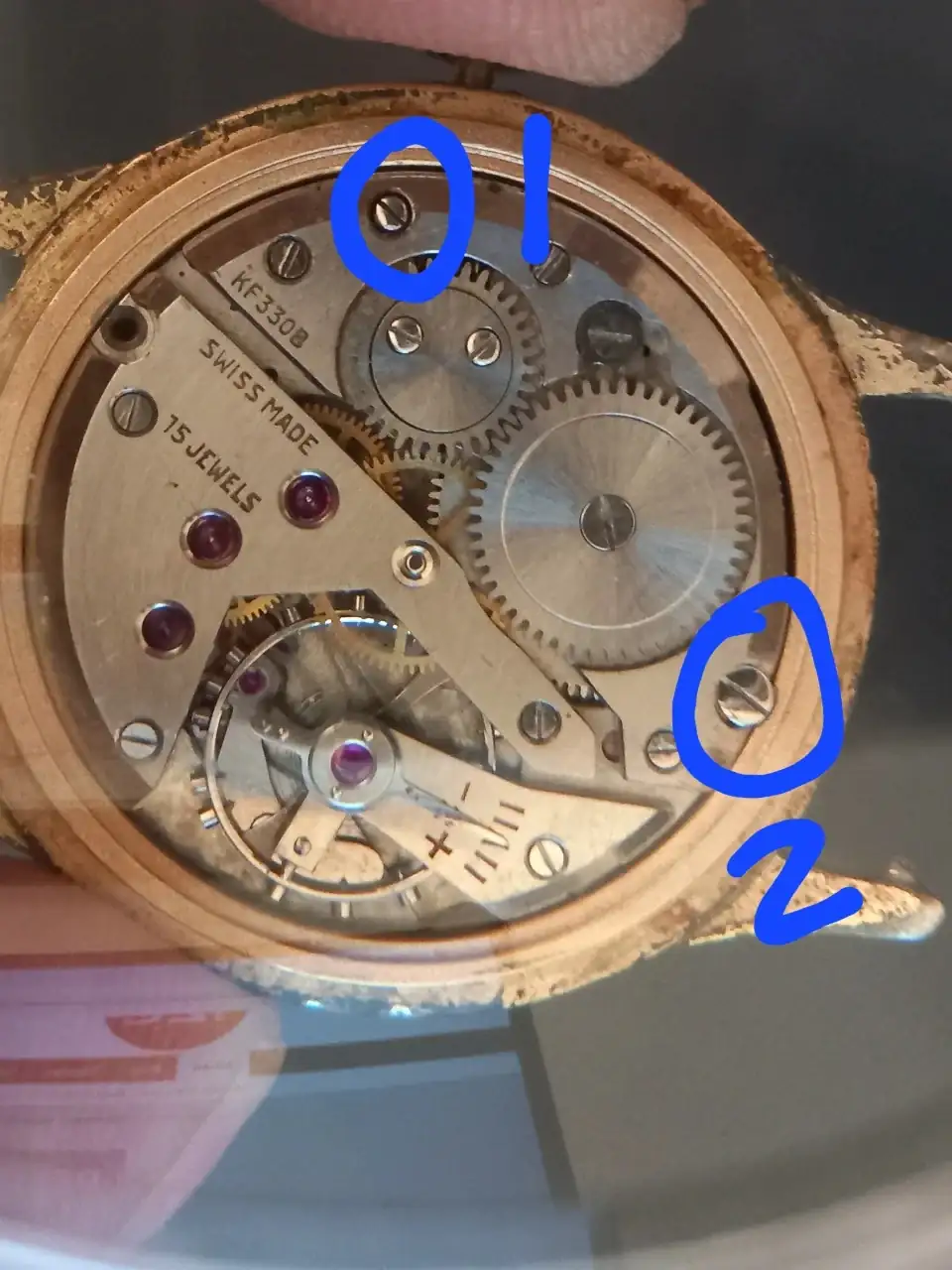

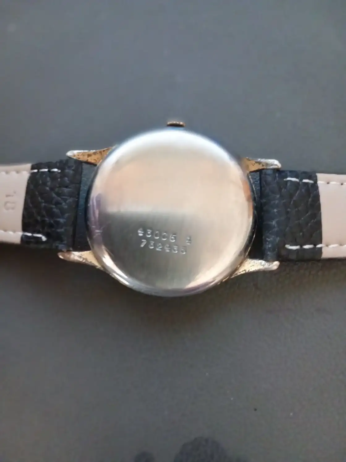

hola a todos,soy un pequeño aficionado con una decena de relojes variados sencillos, entre ellos este certina kurth freres de aprox. 1960.
el movimiento parece totalmente bloqueado. agradezco todo comentario y todo consejo.
como saco la tija sin dañar? quiero limpiar la esfera y despues llevaria a reparar a un profesional.
gracias por leerme y la atencion
saludos por cierto el movimiento parece ser poco usual KF330 B

Debes aflojar el tornillo 1 hasta liberar la tija. Ten cuidado porque puedes sacar el tornillo y complicaría la cosa. Así que hazlo poco a poco.
El tornillo 2 lo sacas del todo. Es el que sujeta el movimiento a la caja, porque el movimiento sale por delante, por el cristal. Antes tendrás que quitar el bisel que sujeta el cristal.
No lo he marcado, pero le falta el otro tornillo que sujeta el movimiento. Se ve el agujero entre el SWISS MADE y el 15 JEWELS.

el tornillo 1 lo tengo flojito flojito pero la tija no sale
Puede estar atascada. Prueba a mover la corona mientas la extraes. Si sigues desatornillando lo puede soltar de la parte que está al otro lado (tirete), y luego será más complicado volver a poner el tornillo, porque tendrás que quitar las agujas y la esfera para acceder al tirete.
