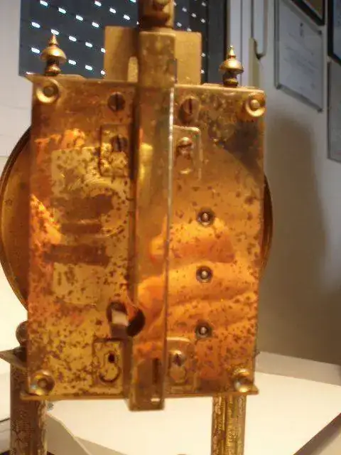

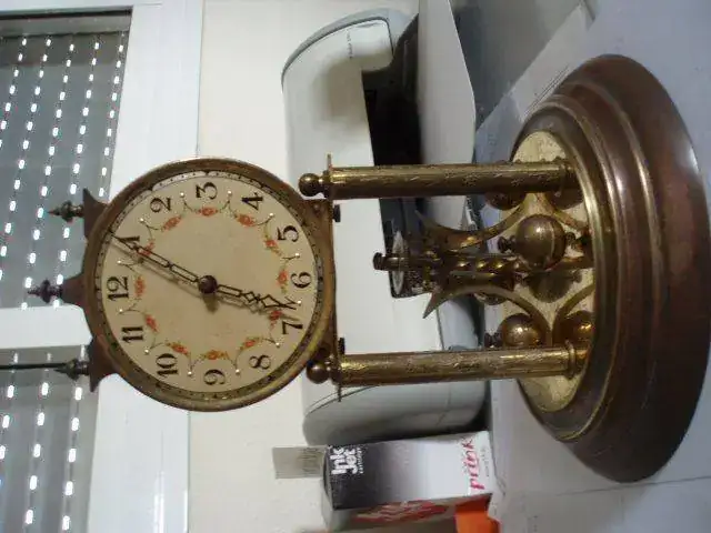

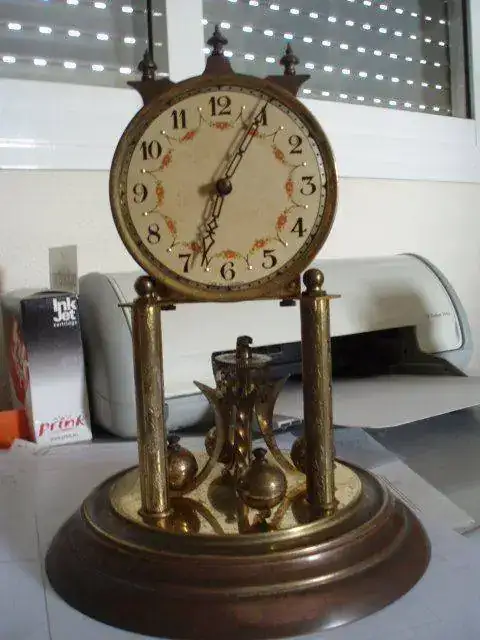

Hola. He encontrado en casa de mis padres un reloj que recordaba de mi infancia, hace de esto unos cincuenta años.
El reloj será de los años 40, y aunque no parece que tenga mucho valor y está bastante estropeadillo me trae recuerdos de niño y me gustaría ponerlo de nuevo en marcha
Es un J Kaiser de 400 días, y le falta el hilo del péndulo, el tenedor (creo que se llama), y la pieza que une el hilo al péndulo. Bueno también le falta una de las tres presillas que aseguran los vástagos de la esfera a la placa de la maquinaria.
Agradecería mucho información de las características del hilo que le corresponde y donde encontrar las piezas que le faltan, ya que soy un total novato. Me han dicho que parte de ella figura en la Biblia de los relojes aniversario.

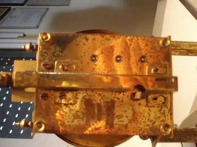

En la placa trasera figura:
J. KAISER G.M.B.H. VILLINGEN GERMANY
Muchas gracias.

La placa según “400 day clock repair guide” es la nª1312
La unidad de suspensión que necesitas es la 18B o la 18C vienen completas el hilo y las tres piezas
Te envio un privado
