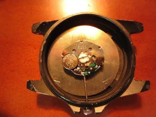

Buenas compañeros, quisiera sacar el calibre a este reloj baratillo para un experimento y no veo cómo hacerlo a ver si me dáis ideas... gracias

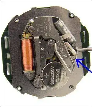

Si lo miras de cerca debiera tener un pulsador con la palabra "push" a la izq de la tija. Pulsar con cuidado para liberar la tija y extraerla.
Un ejemplo:
Presionando aquí:

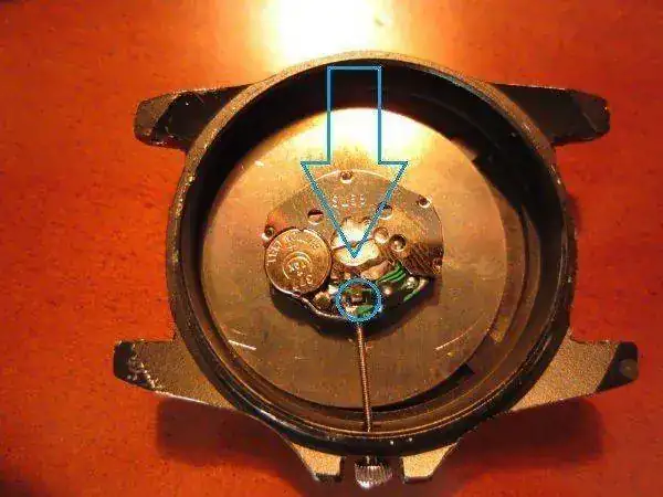

Para sacar la tija tienes que pulsar en un puntito que te señalo con el destornillador y al mismo tiempo tirar de la corona.

compañeros no encontré el botoncito para sacar la tija por ningún lado he mirado y remirado y eso q ya he sacado tijas de otros calibres, pero de eeste de verdad q no hay manera. Aún así sacando la corona he podido empezar el proyectillo. Aunque sí sé diferenciar entre tija y corona, no sabía q todas eran roscadas, ya véis novato novato, así q muchas gracias por la info. Un saludo

En ese calibre la tija se saca de la siguiente manera:
Hay un par de platinas que salen dirección a la tija una más larga y otra más corta. Sobre la más larga verás que hay un puntito bastante pequeño, presionalo cuando la tija esté metida (posición de acción) y sácalo. Ya veras que no da problema y sale solo ;-)

Efectivamente como dice Santo Santana. Yo tengo uno para experimentar y la tija se saca presionando sobre ese pequeño puntito pero yo antes de presionar pongo la tija en posicion paso rapido de fecha.
