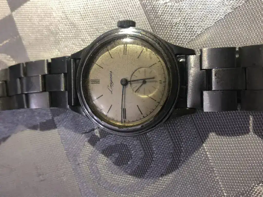

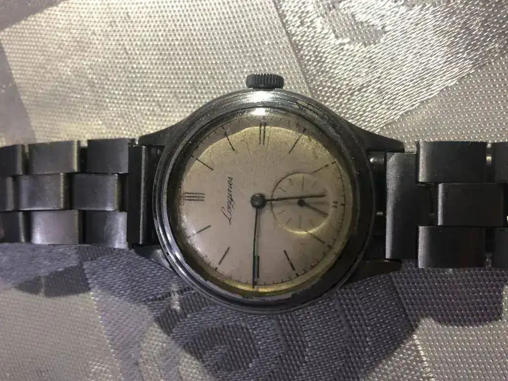

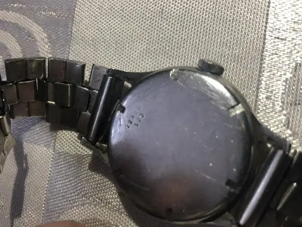

Hola a todos! Podrian ayudarme para saber año aprox y algun dato mas de este reloj Longines que encontre en casa! Me llama la atencion que el logo de marca sea en cursiva y no el que conozco!
Gracias

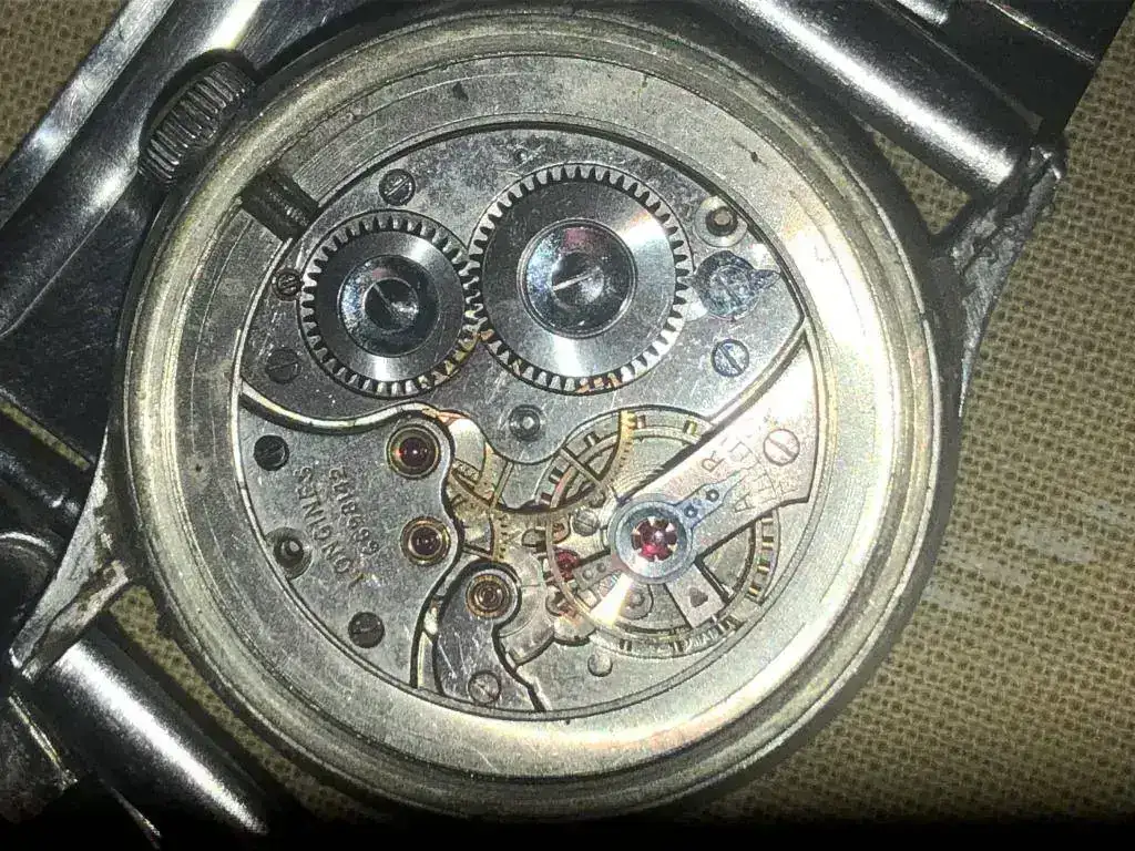

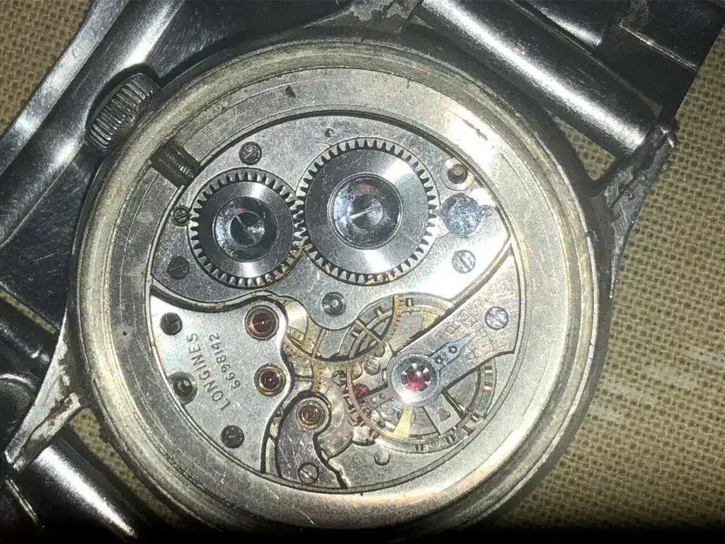

Tienes que abrir la tapa y mostrarnos el calibre y que podamos leer el numero que haya.
Si abres la tapa y enseñas la maquinaria....... A ver qué dicen.

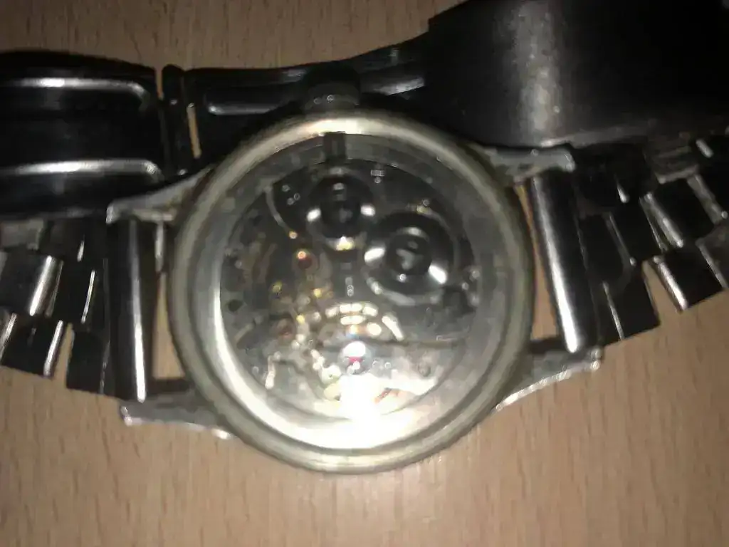

Aqui pude abrirlo, no se si a esto te referias!

Quizá el calibre podría ser un 12.68 Z
hola allroad, no, no es un 12.68Z, es, salvo mejor opinión

Uff que es antiguo! Gracias x la informacion.
Pregunto teniendo en cuenta que no lo voy a usar vale la pena quedarselo? El unico reloj vintage que tengo es un speedy años 70 el resto son piezas modernas. Tiene algun valor historico? Por otro lado tiene valor comercial?

El movimiento pareceria ser 23m comparando x las fotos que vi.

Que se te haga extraña la grafía de la marca se debe a que en algún momento debió ser restaurado y repintada la esfera; por eso no coincide con otros que hayas podido ver. Eso tiene la ventaja de que te ahorra el problema de conciencia si decides no conservarla en caso de que prefieras dejarlo como nuevo :)
Respecto al calibre y el valor, ya te ha ilustrado nuestro compi Cesc :clap:
Respecto al enlace para que te den datos del calibre y caja escribe un correo a [email protected] y les das el número de serie, ese que empieza por 6.xxx.xxx. Si les envías una foto del calibre mejor, porque algunas vece te la piden.
