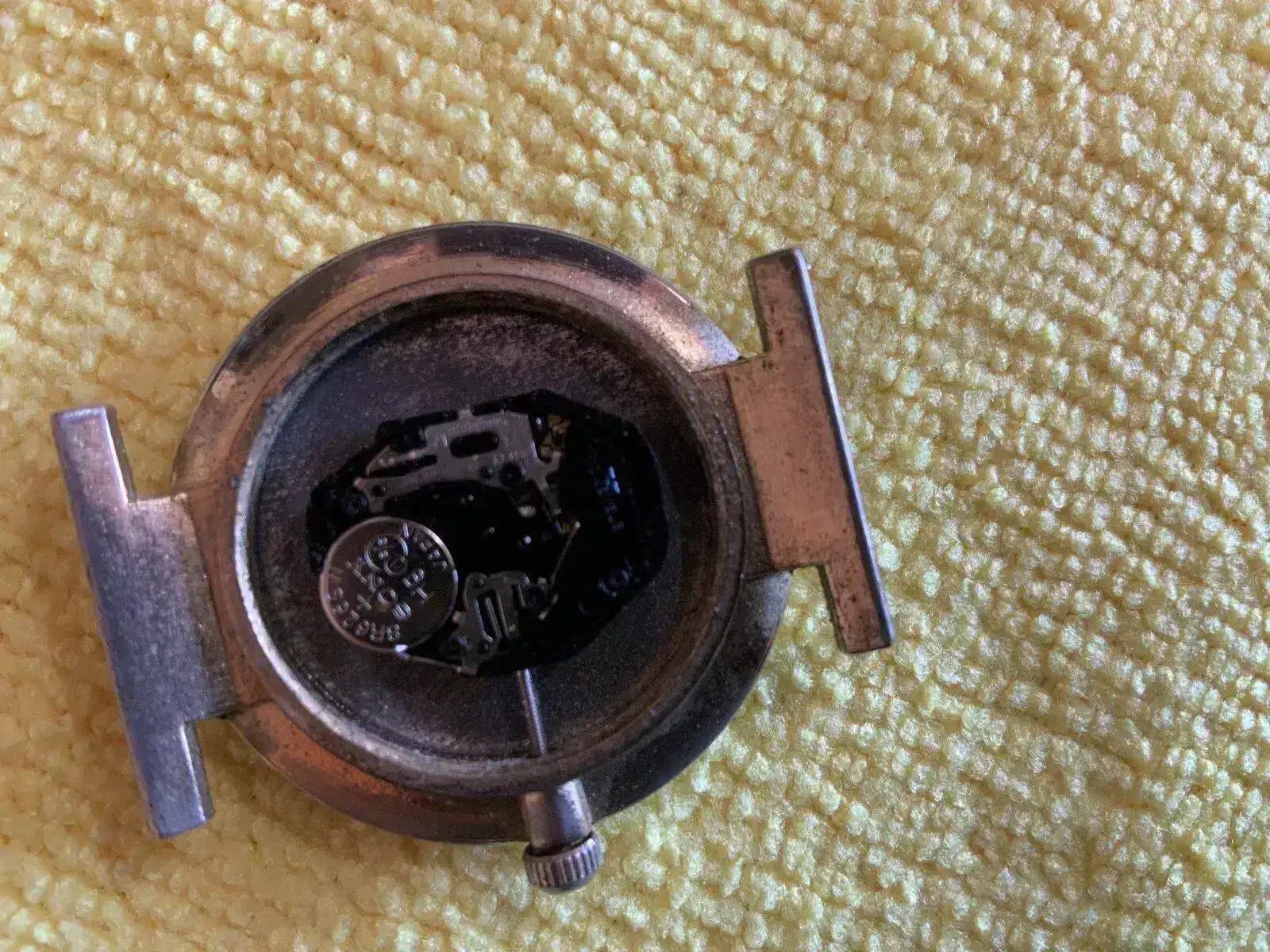

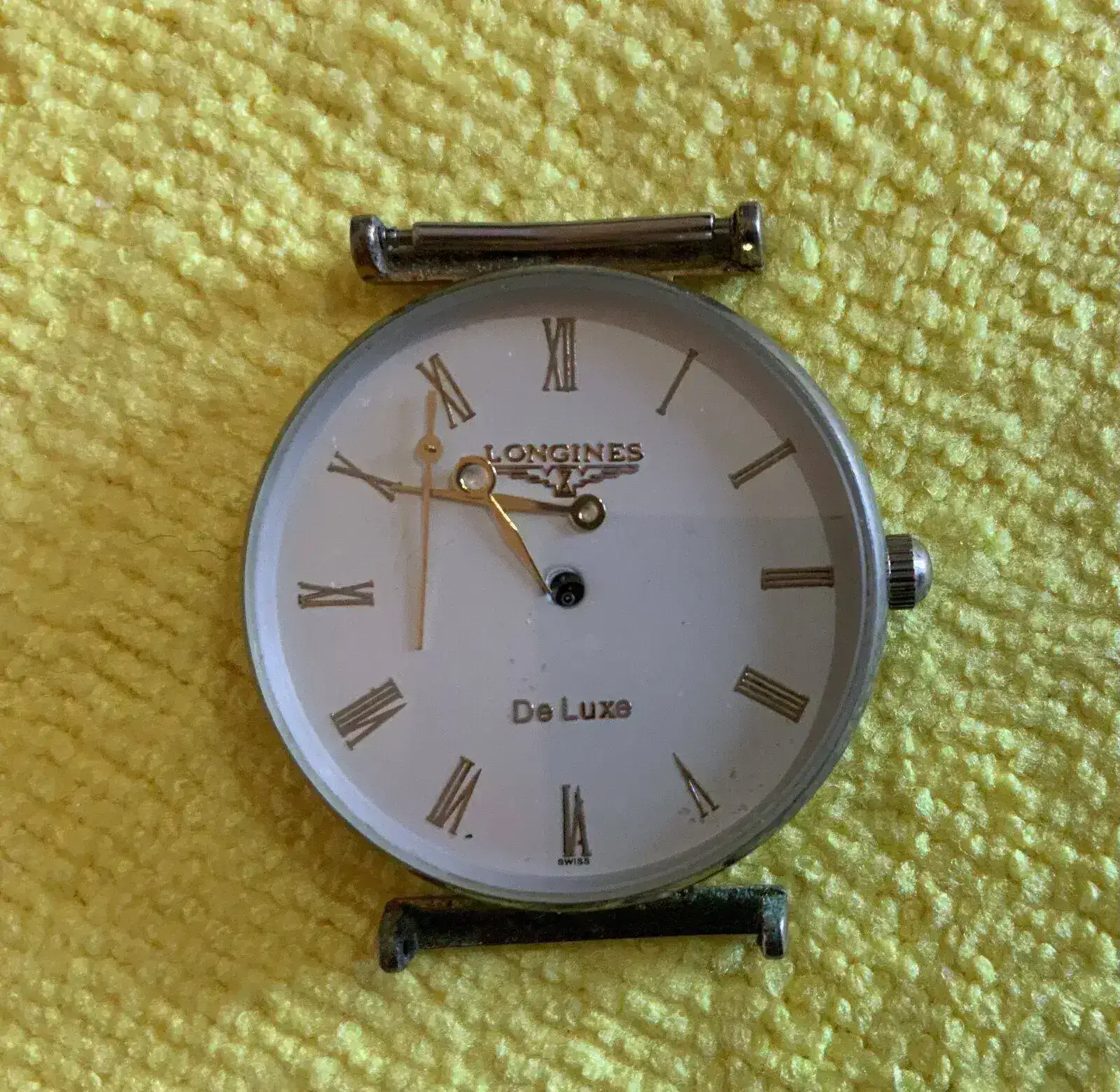

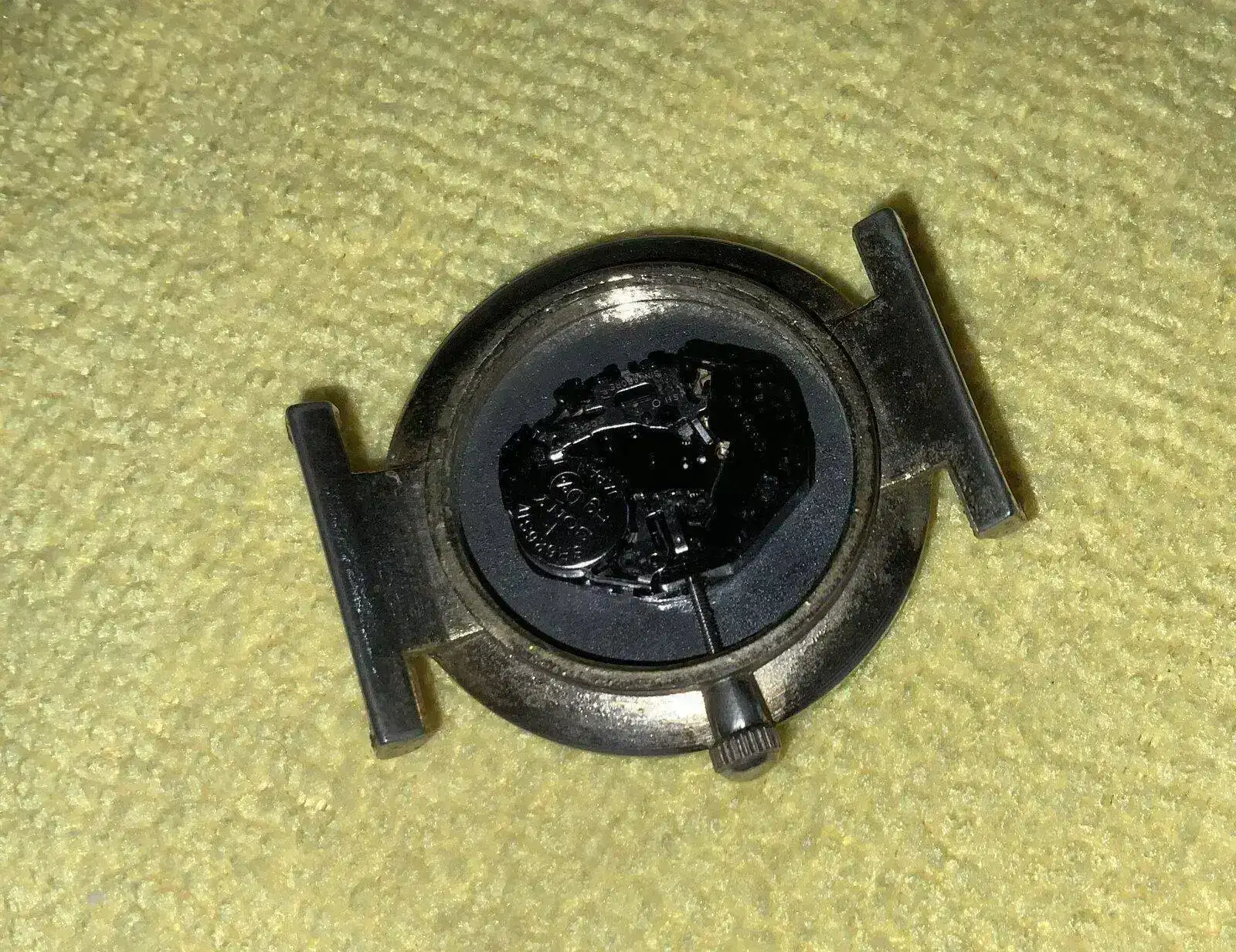

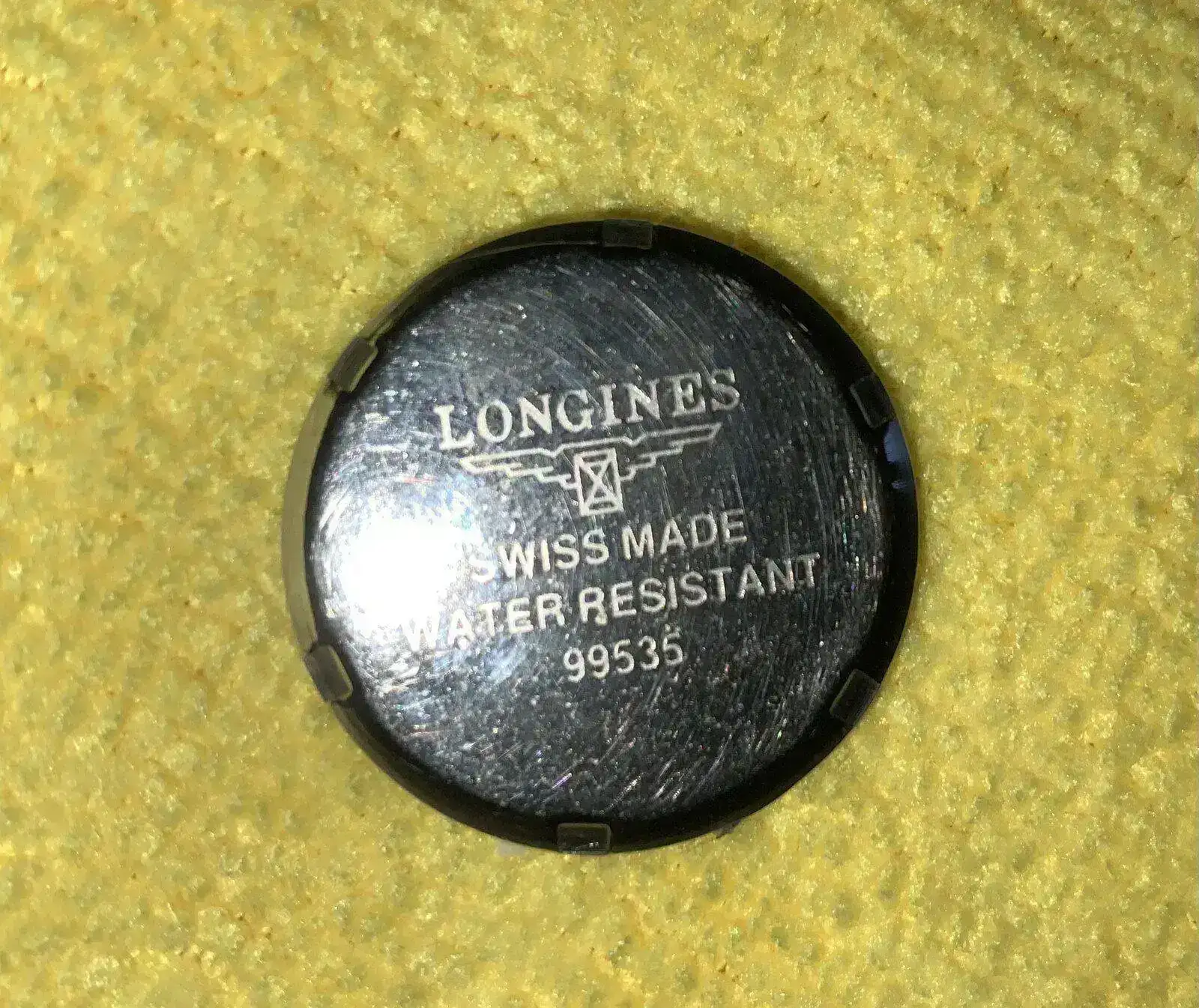

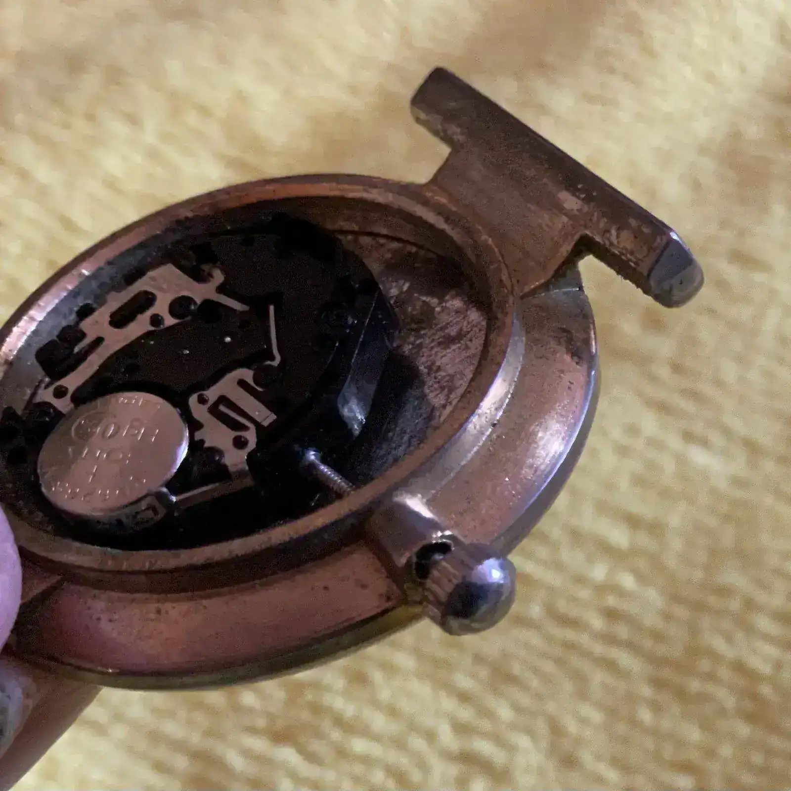

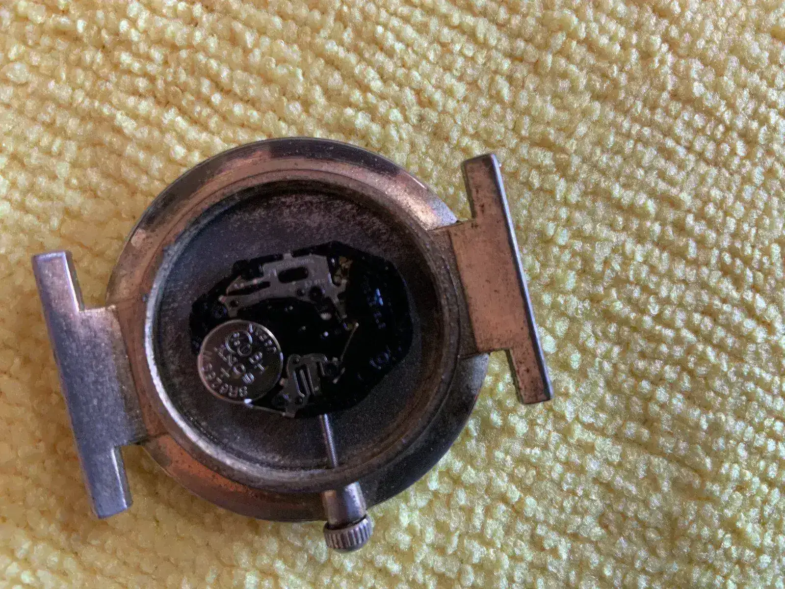

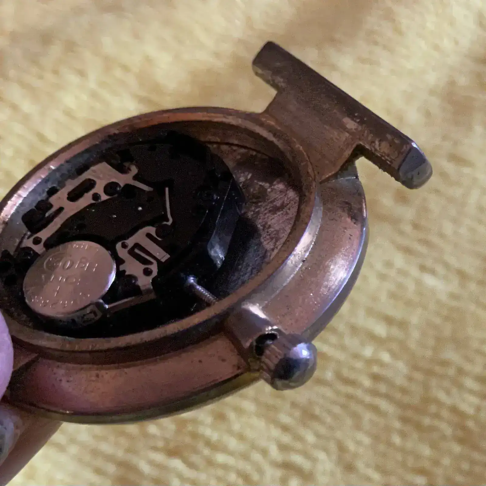

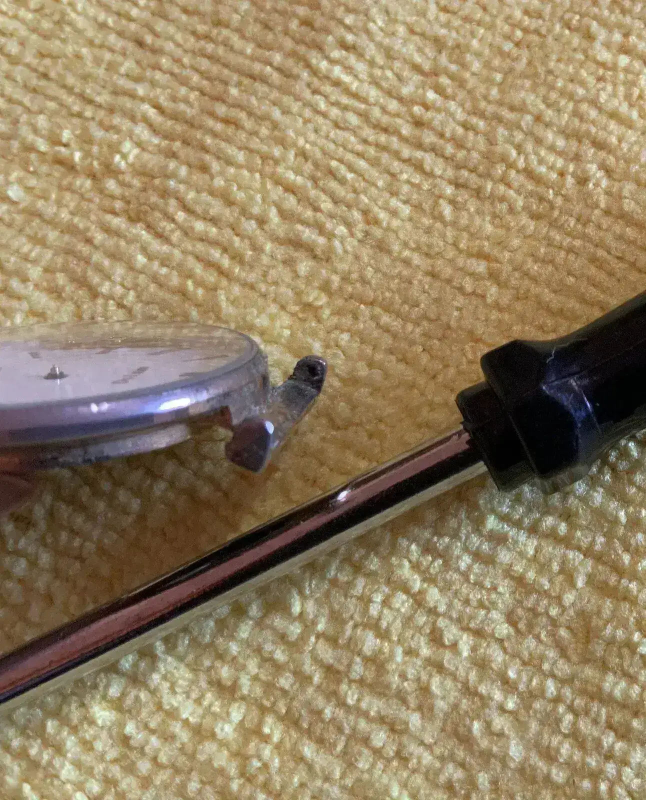

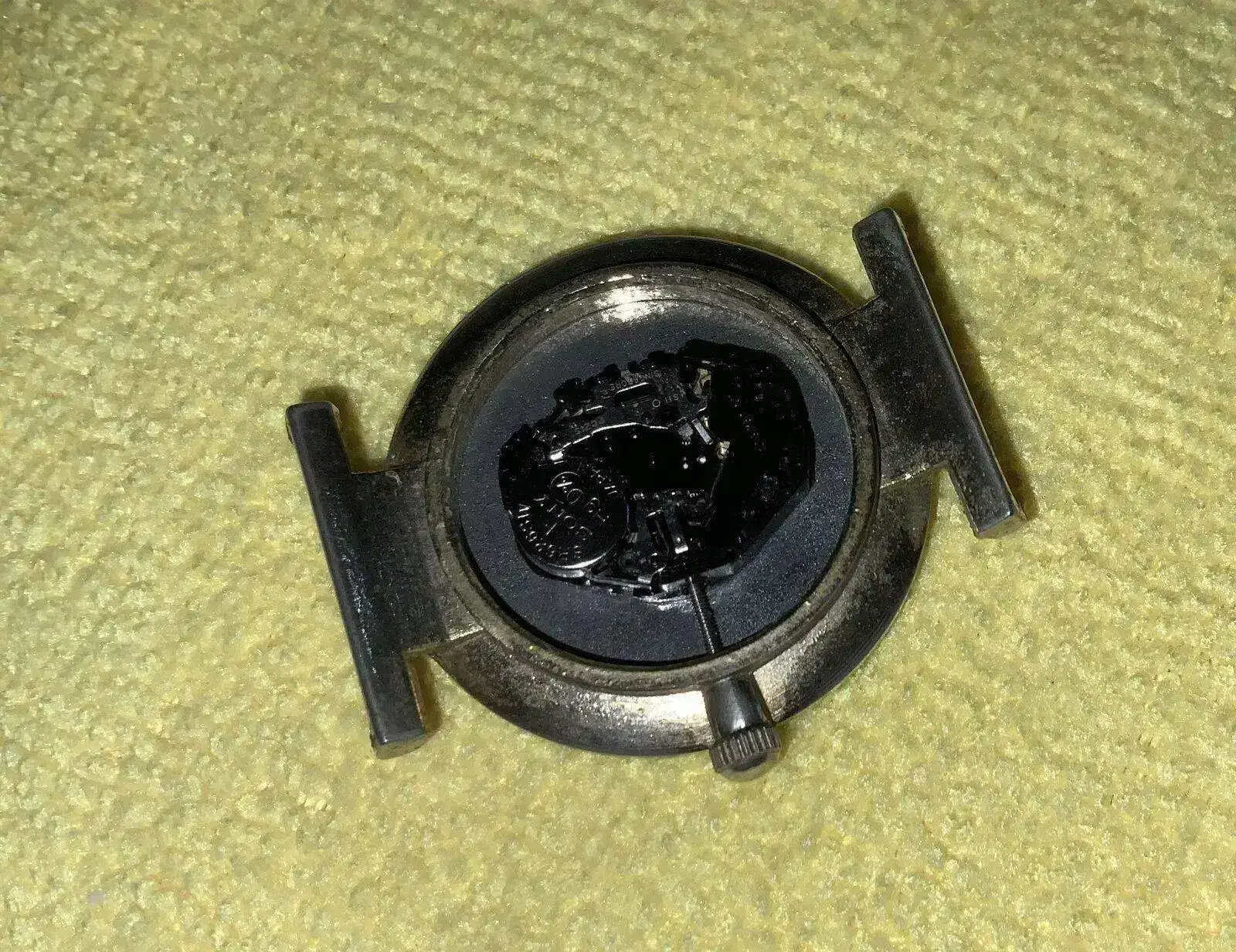

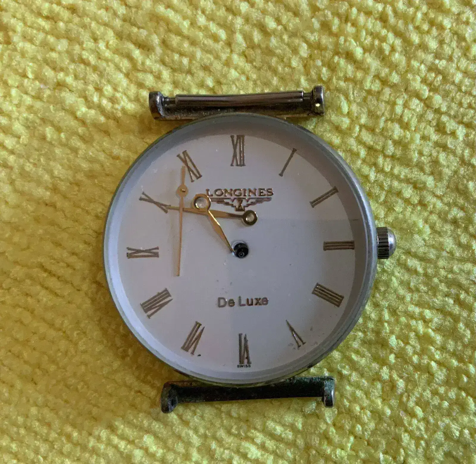

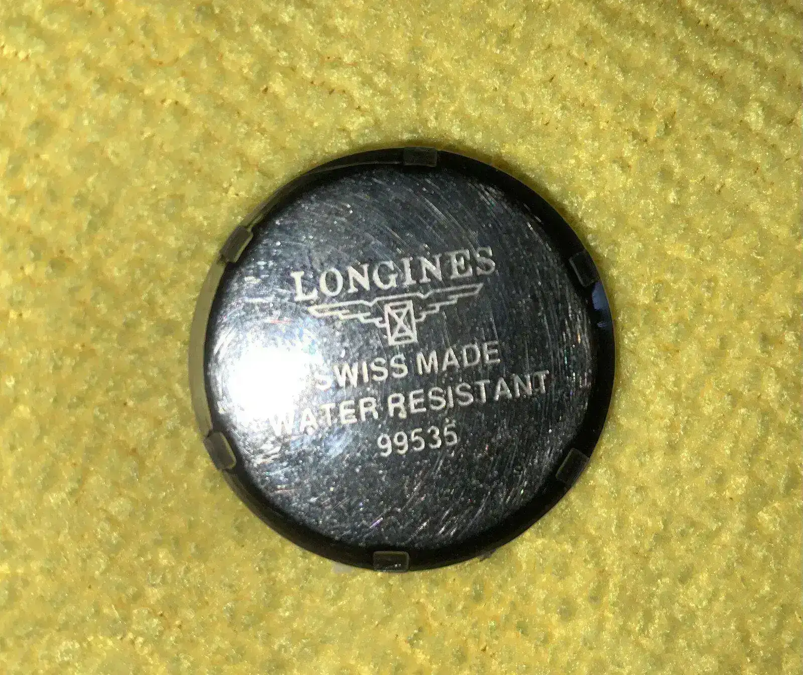

Buen dia, un gusto saludar. Tengo este viejo reloj Longines de cuarzo que deseo revivir. Hace tiempo que se cayo y se le soltaron las manecillas. Lo abri para mirar como remover el cristal y ajustar las manecillas pero no encuento manera de retirar la tija. Y por lo que veo el dial no se puede remover por detras, por la forma en que esta colocado. Pudiera alguien enseñarme un poco sobre lo que puedo hacer. Adjunto unas fotos que espero sirvan. Gracias de antemano por leer.

Buenas tardes Proton justo encima de la tija tienes una pletina con un pequeño punzonado ese es el lugar para presionar y poder sacar la tija, ojo con la saeta horaria que esta doblada, un saludo

Un japonés con traje de tirolés. Mira como desmontar la tija de un cuarzo de seiko. Ahí te explica que pestaña tienes que presionar para sacar la tija.

El movimiento esta descentrado con respecto a la esfera.
En efecto, ya pude remover la tija presionando. Y el segundero esta doblado por la caída, asi que tendré que repararlo. Muchas gracias

Supongo que ya lo sabras, no es un longines es un Fake.
Saludos. Como comenté , es un viejo reloj y estaba guardado. No lo sabia hasta que lo abri para corregir las manecillas. Buen dia.
