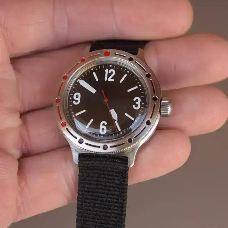

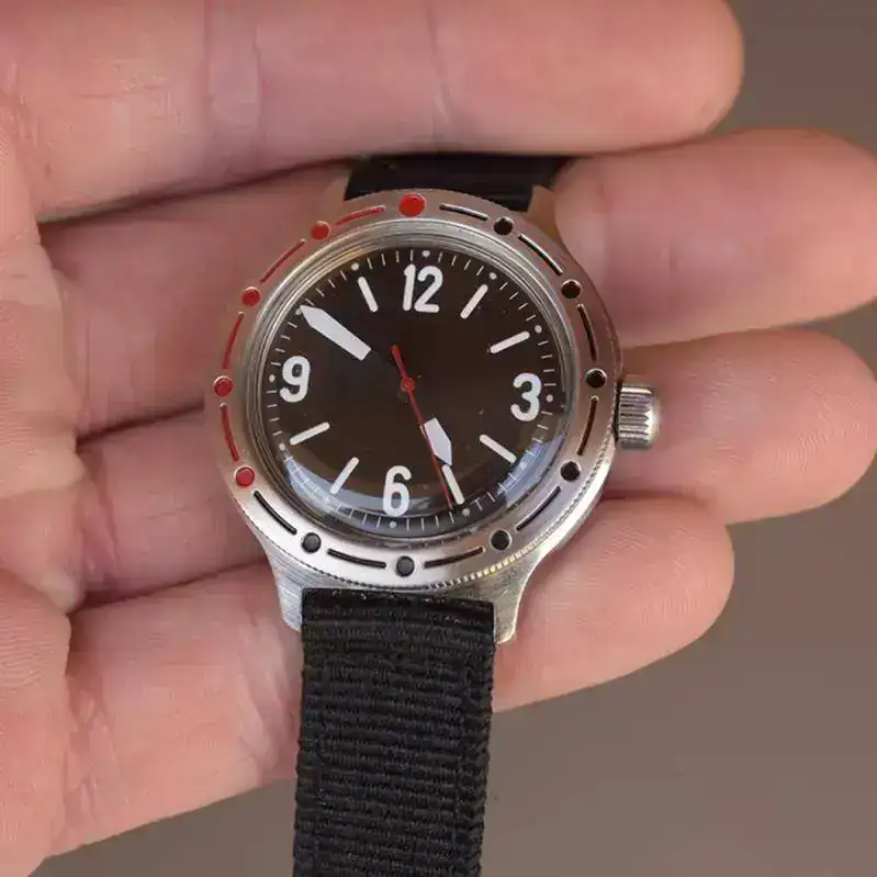

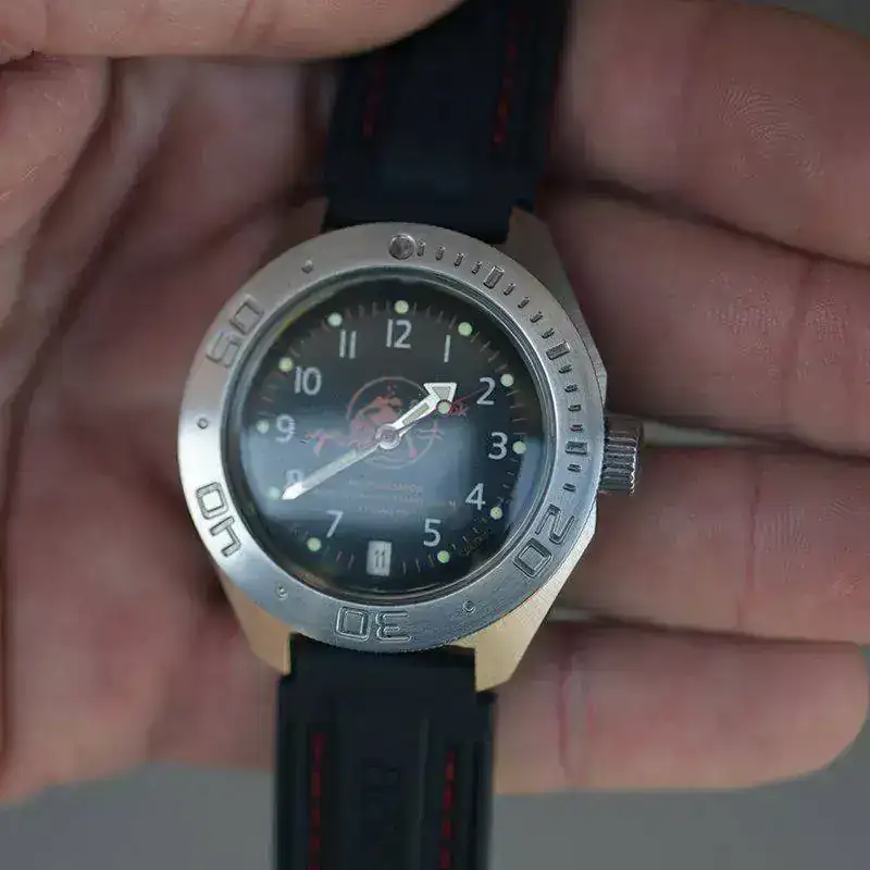

Hola compañeros. Nunca lo he hecho y ha empezado a picarme el gusanillo y dado que es un reloj económico y del que veo muchísimas modificaciones, me he decidido a intentarlo yo.
Tengo este Vostok
Si no estoy equivocado es un modelo 060 y me apetece trastear con él y cambiarle el bisel, la esfera, etc...
En mirado en Meramon y en Soviet Market y no veo piezas para ese modelo y me surgen muchas dudas ¿podré hacerlo, hay piezas, no tengo extractor de agujas será necesario para quitarlas y ponerlas, donde puedo ver repuestos para hacer la modificación, etc...?
He buscado en el foro y no he visto nada específico para este modelo (quizás porqué el modelo no es correcto?).
Si me pueden guiar un poco en este asunto les estaré agradecido (o no jejeje)
Saludos y gracias de antemano.

Elegidos de forma rápida, me gustaría por ejemplo ponerle este bisel y esta esfera:
https://meranom.com/es/amphibian-classic/dials/vostok-watch-dial-for-vostok-amphibian-316.html
Te valen perfectamente, pero el bisel esta fuera de stock. :)
Pero justamente por eso me lío, el bisel, tema aparte que esté fuera de stock, indica valer para una serie de modelos, pero no para el mío. Ahí está el tema de la cuestión, estás buscando repuestos y lo que te gustan a lo mejor no te sirven y las indicaciones del vendedor ya veo que tampoco son fiables...
Y por cierto, ¿alguien sabe si al modelo 060 se le puede poner trasera transparente?
Todos los amphibia clásicos usan la misma trasera con solo dos posibilidades: para calibres automáticos y para calibres de remonte manual... cambia la altura de la tapa nada mas, para que quepa el sistema de volante centrífugo. con lo que puedes ponerle una tapa transparente... aun que te aumenta bastante el grosor porque son mas altas.
El bisel que pones, en princípio no te vale.... el sistema es el mismo para todos, lo que pasa es que al haber diferentes diámetros de caja, algunos biseles chocan con las coronas de las cajas mas pequeñas.
A ese modelo tuyo puedes ponerle cualquier bisel que también valga para caja 420 (la mas pequeña) por ejemplo este:

Que son de mas diámetro exterior, pero tienen un mecanizado inferior que permiten que la corona no roce con ellos y pueden ser montados en cualquier caja, otra cosa es que le quede bien!
Mi consejo, si no quieres tener ninguna limitación a la hora de modificar un vostok es que pilles uno de caja grande.. un
090, 100, 110, 150, 020, 030, 160, 670, 650,350.
Un par de fotos para ilustrar:
Una caja pequeña 420 con su bisel original, de diámetro exterior 38,7 mm.
Una caja descatalogada y también pequeña con un bisel universal, pero de mayor diámetro exterior 40,35 mm. Como veis, la corona pasa muy cerca (eso no pasa en las cajas acuales aun que sean pequeñas) pero aun que pueda llevarla, en mi opinión no le queda muy bien porque es mas grande el bisel que la caja de 39mm.
Por último una caja de las de 41mm. (en realidad 41,7 lo que la deja mas cerca de 42 que de 41) con un bisel también universal de 40 mm. de diámetro exterior, ya podeis ver que hay espacio de sobras y que la caja puede llevar cualquier bisel, porque se sigue viendo mas caja que bisel.
Pero bueno! con el que tienes se puede hacer bastante, tal vez no con el bisel... pero en esferas y agujas tienes para pasar un rato!! aun que para agujas tendrás que salir de las tiendas rusas si quieres un poco de
variedad!!
Espero haber aclarado algo!!... lo de los rusos es bastante sencillo y hay bastante compatibilidad, pero en meranom no son de dar mucha información ni detalles!
Un saludo!

Muchas gracias compañero. Me ha quedado claro. Esperaré un poco y me pillaré uno más grande así tendré muchas mas opciones de tunearlo y de paso miraré de mejorar y aumentar mis herramientas para que me sea más facil.
