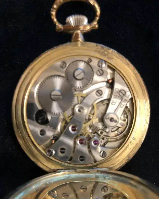

Buenas tardes
sigo este foro desde hace tiempo y he posteado algo en HUM, pero basicamente soy fan y lector antes que un forero
activo posteando.
En esta ocasión pido ayuda para identificar y datar el calibre de este reloj de bolsillo. Las fotos no son de demasiada
calidad, intentaré conseguir hacerlas mejor si no es suficiente pa identificar el movimiento
Gracias por anticipado por vuestra ayuda y respuestas.

Informo viendo lo visto y para evitar suspicacias, de que es un reloj comprado en la bahia por mi, por aquello de coleccionar o acumular algunas de estas preciosidades. Y no tengo intención de venderlo, ni de tasarlo ni nada más lucrativo que solo satisfacer la curiosidad de saber cuando se fabricó y cual es su origen. Y por supuesto disfrutar del comentario de alguno de los que sabéis mucho acerca del tema y podéis ilustrarme.
aunque alguna posición de algún tornillo no es exactamente igual, si es todo muy parecido

Gracias cesccat por la respuesta, efectivamente se parecen mucho pero no son del todo iguales. No se si algún otro podrá aportar algo más aunque para situarlo en el tiempo ya me sirve, alrededor de 1930 .

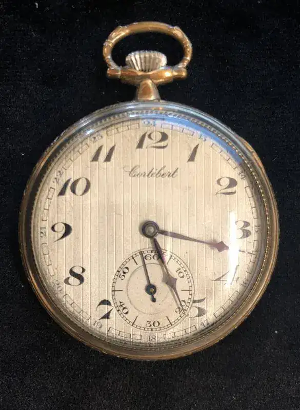

Edito para añadir que la esfera es muy bonita y que de Cortebert bolsillo tengo mínimo 2.
Estoy deacuerdo contigo en que la esfera es preciosa, las agujas tono lilaceo tambien, lastima que las fotos no lo hacen justicia y funciona perfecto.
Por eso mismo me recorre un sudor frio si pienso en desmontarlo para ver el frontal del calibre... de momento tu informacion me vale.
Gracias de nuevo y un saludo.

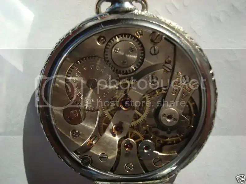

este si es igual que el tuyo

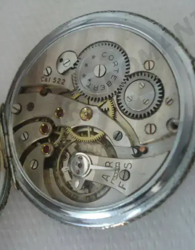

Solo para confirmar, es un Corterbert cal.522, que es del mismo tamaño que un Cortebert 516 / 517.
aun y así, tengo alguna duda que sea este calibre.
ejemplo de un 522
Ostras, si finalmente has dado con uno identico, cal 522 sin lugar a dudas.
Genial cesccat buscando similes.
veamos, para aclarar.
En la anterior participación pongo 2 fotos. La primera si es idéntico al tuyo y aunque el forero participante en el hijo del enlace dice calibre 522, yo no lo veo igual que el de la segunda foto a la vez coincidente con el de Ranfft que si está demostrado que es un 522.
Si ya te entiendo pero a falta de más datos es un 522 o primo muy cercano. Buscando imagenes en google me ha salido este otro:
