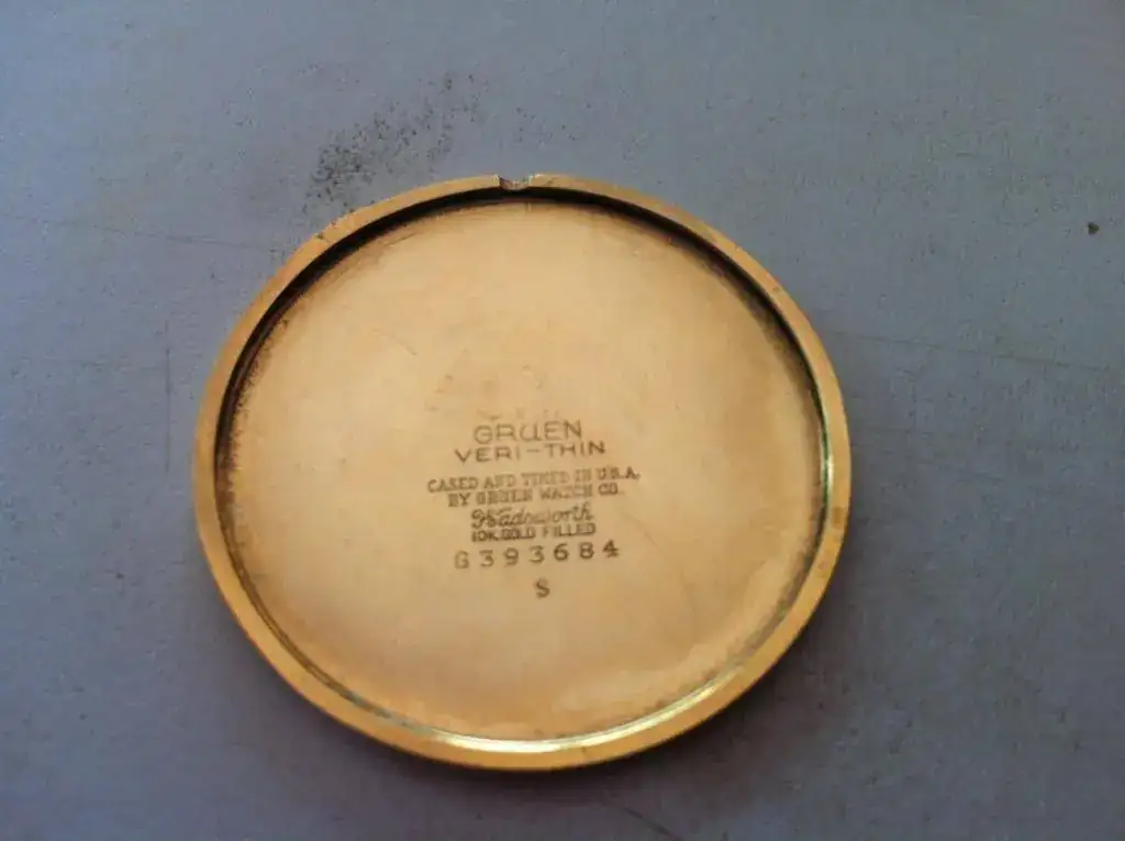

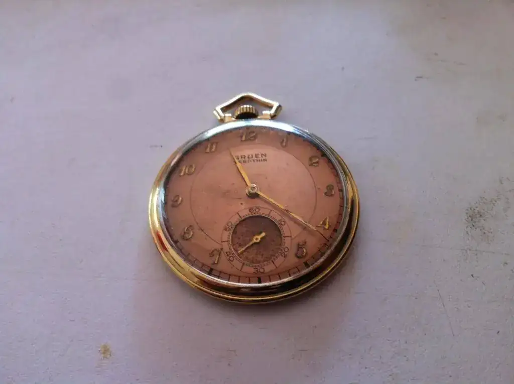

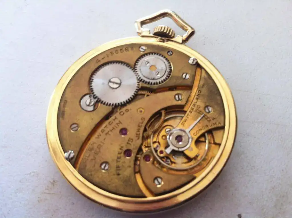

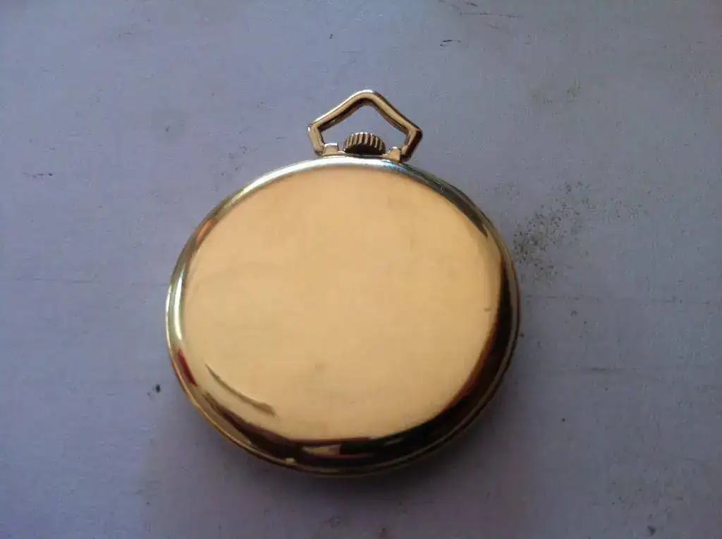

Les agradecería me ayuden a identificar éste reloj pórque sus números tanto de Serie cómo de Caja no los ubico en ninguna parte.

Hay varios registros de esta marca pero este es el que intuyo coincide.
[TD="align: left"] Gruen Veri-Thin [/TD]
[TD="align: left"][/TD]
[TD="width: 190, align: left"] Gruen Watch Manufacturing Co. [/TD]
[TD="align: left"]Kleinuhren, Uhrenteile; Madretsch, Schweiz; registriert am 23.2.1926[/TD]
Gruen Verithin
[TD="width: 220, align: left"][/TD]
[TD="width: 190, align: left"] Gruen Watch Mfg. Co. / D. Gruen & Sons [/TD]
[TD="align: left"]Uhren, Uhrenteile; Columbus (OH), Cincinnati (OH), New York und Toronto, USA; Biel, Genf, St.-Imier und Madretsch, Schweiz; registriert am 15.6.1912[/TD]
http://www.pocketwatchrepair.com/histories/gruen.html
Apuesto por
Gruen 381 o 386 según el tamaño del calibre
Features
stem wind and set
sub second
Data
381 = 16.75''', Dm= 37.8mm, Do= 38.4mm y si es el 386 17.5''', Dm= 39.0mm, Do= 39.6mm
H= 4.4 mm.
F= 2.2mm
T= 2.6mm
15 jewels
f = 18000 A/h
power reserve 34h
Balance staff Ronda 1168
Hands
1.60 x 0.95 / 0.21mm
Remarks
1939-
open face calibre
Breguet hairspring
family:
380: 16.75''', 17 jewels
381: 16.75''', 15 jewels
385: 17.5''', 17 jewels
386: 17.5''', 15 jewels
Example, year: signature; shock device
1946: 4-183057, GXC, Gruen Watch Co. Precision, Veri-Thin, Conoruma, Switzerland, 17 Jewels - *
(Gruen 380)

Muchísimas gracias por tu respuesta y efectivamente, según esas imagenes está entre el Gruen 381 o 386, sería mucho pedir me orientes donde comprar partes para éste reloj? y si vale la pena conservarlo en buen estado?
yo lo conservaria. Sabes que fornitura le falta ?. Creo que debes encontrar un buen relojero, mejor un viejo relojero, de los de antes.
La máquina funciona al parecer bien sólo tiene un adelanto de 10 minutos c/24 horas, trae una mica que no parece nada original y se suelta facilmente del bisel, pero si me gustaría darle una manita de gato a la carátula y las manecillas
El amigo Cesccat te ha dado muy buena información , como el te dice : "Un relojero" es capaz de hacerle una puesta a punto y dejarlo en condiciones optimas para su buen uso.
