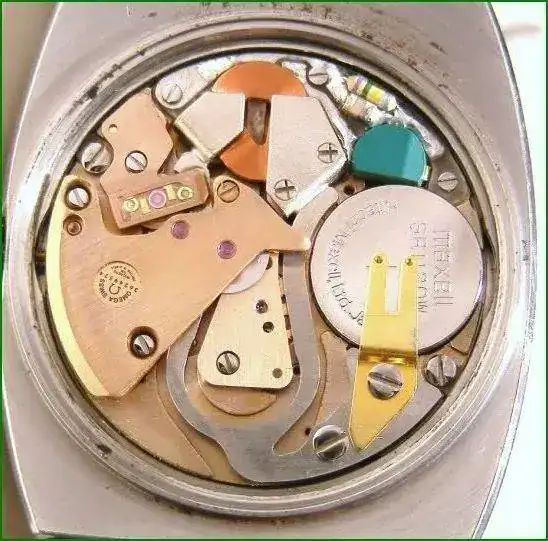

Hola a todos. Este es el movimiento electrónico de un Roamer de los años sesenta. Agradecería si alguien me pudiera informar de que tipo de movimiento es. Yo deduzco, pero solo por algunos indicios, que es un movimiento electrónico ESA Dynotron de la familia ESA 9150... y en ese caso no es un cuarzo sino algo menos simple y más antiguo. ¿Algún especialista me puede ayudar? Gracias anticipadas
    68,6 KB · Visitas: 107
Hola Javir, hablamos de finales de los 60 y hasta mediando los 70, un movimiento que nació muerto ya que le toco competir con los Accutron que ya eliminaron el volante y después con los cuarzos.
Pertenece a la familia ESA-915x y lo utlizaron muchas marcas, Tissot, Longines, Roamer, Bucherer, etc....
Fué la unica defensa Suiza para contrarrestar los Accutron, hasta que finalmente, tarde ya, se pasaron a los diapasones de 300 Hz. y luego a los cuarzos con Omega.

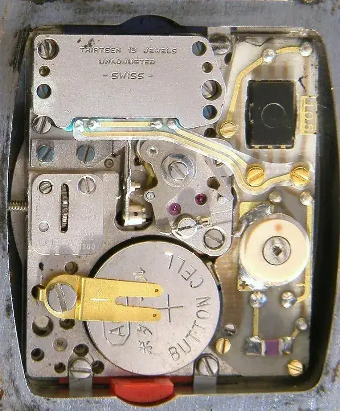

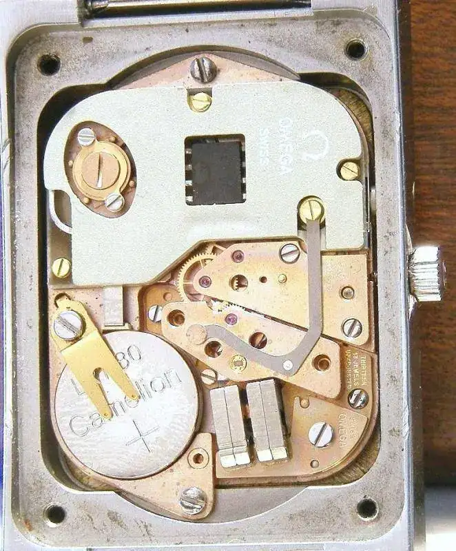

No es algo menos simple que un cuarzo, es algo mucho más simple que un cuarzo, tanto mecanica como tecnicamente, pero para entender esto hay que ver los primeros cuarzos.
