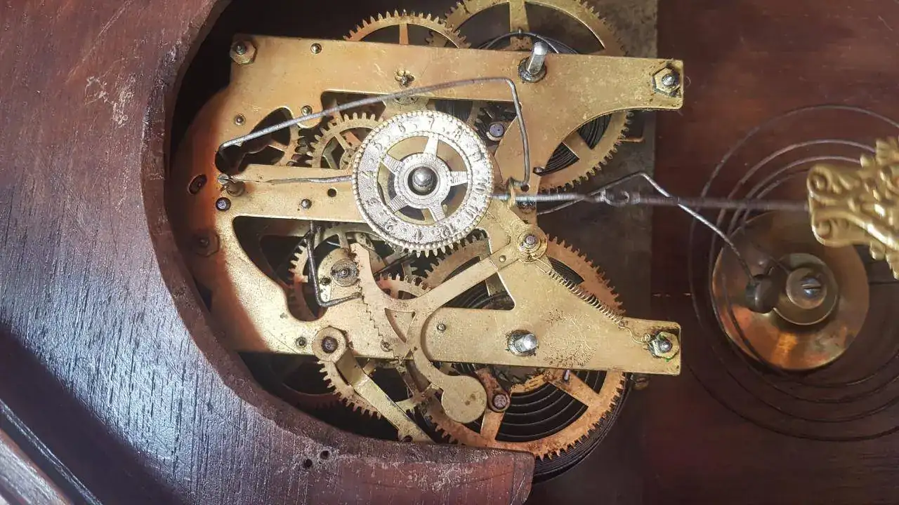

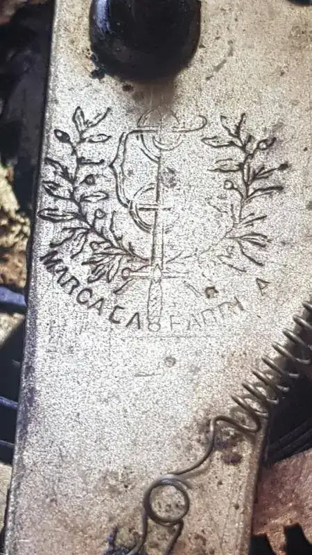

Aprovechando el confinamiento me puse a desmontar y hacerle unos pequeños ajustes a un reloj de pared que tenía en casa y al desmontarlo me encontré este logo y lo que parece ser la inscripcion marca ca fabrica. Alguien puede ayudarme a identificarlo? Gracias de a 20200415_112719.webp20200415_112831.webpntemano
amplia fotos y que se vea bien.

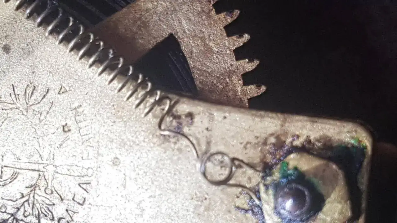

Gracias por contestar tan rapido. A ver si esta se ve mejor. Saludos
no será facil. Ahora ya se be bien. Pero puedes tu ampliar lo que sigue a continuación de MARCA......
Despues de marca parece poner ca; a continuacion viene lo que parece ser el pomo de una espada y despues parece poner fabri y separado a (quizas fabrica sin la c por fallo de estampacion)?
CA, lo dudo. Fíjate que la C no sería igual a la de MARCA.
Míralo con lupa. Lija un poco por si mejora la visión.

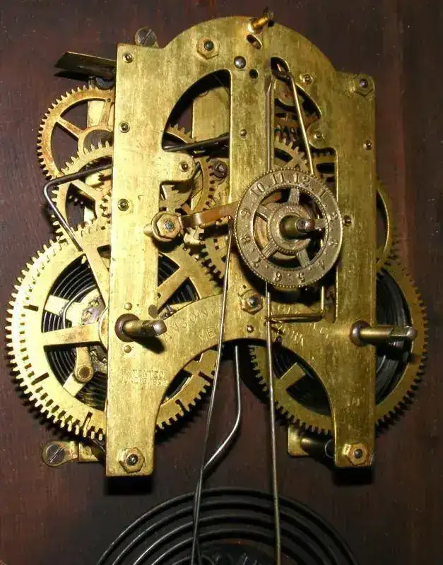

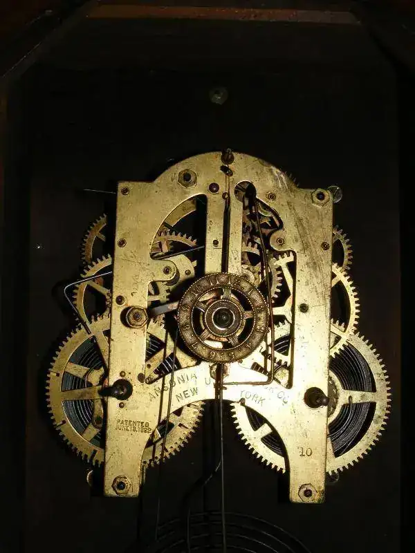

Hola, Ya los Amigos te han dado información, pero, todo y así, hay que suponer que la máquina posiblemente sea una Ansonia, fabricante Norte Americano, que hizo millones de ellas a finales del siglo XIX y las vendía a empresas que montaban relojes en otros países como es el caso que nos ocupa.
Máquinas Ansonia Inc. New York. USA
Puede ser Ansonia o de otro fabricante Americanos, ya que había varios de ellos, con ligeras variaciones en las máquinas.

Yo estaba indagando por relojes norteamericanos, pero al poner su respuesta nuestro compañero, se me encendió la memoria.
se me había escapado la información de mi amigo tonito. Al Rey lo que es del Rey.:clap:

Muchisimas gracias por la ayuda!!! Por la forma de la maquinaria parece americano, me despistó la inscripcion. Un saludo

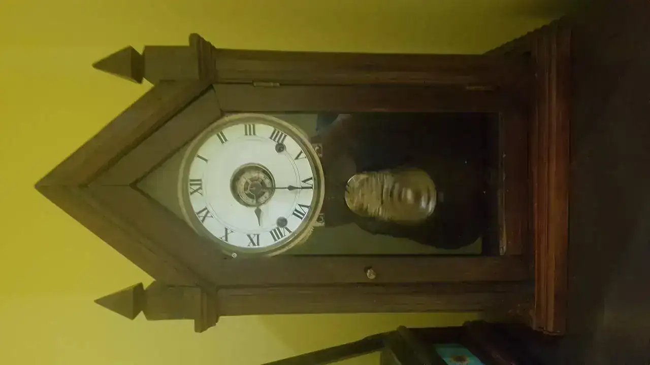

Bueno, pues os dejo una foto completa del bicho. De nuevo gracias y un saludo
