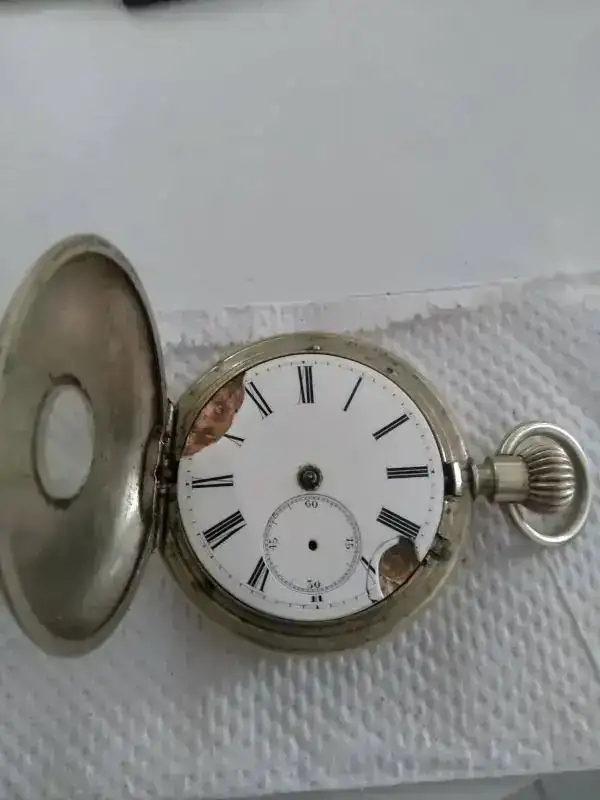

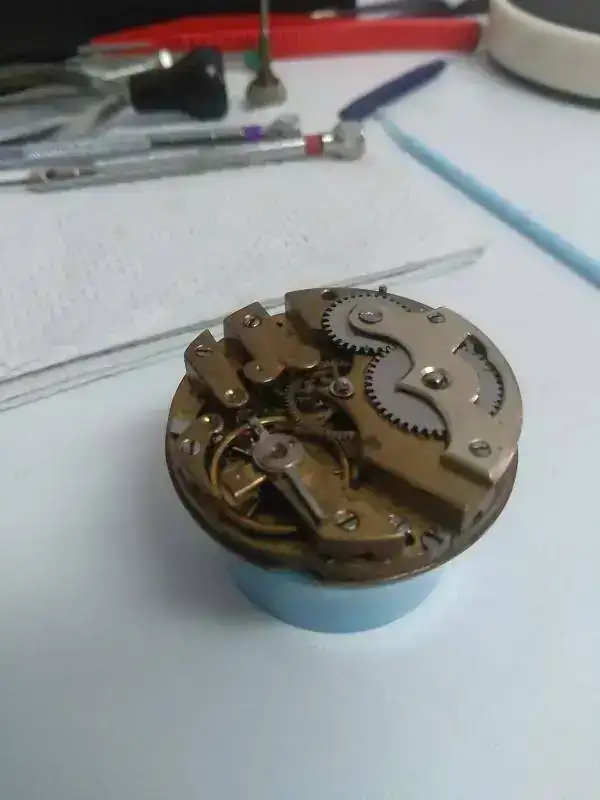

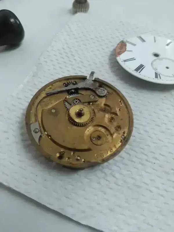

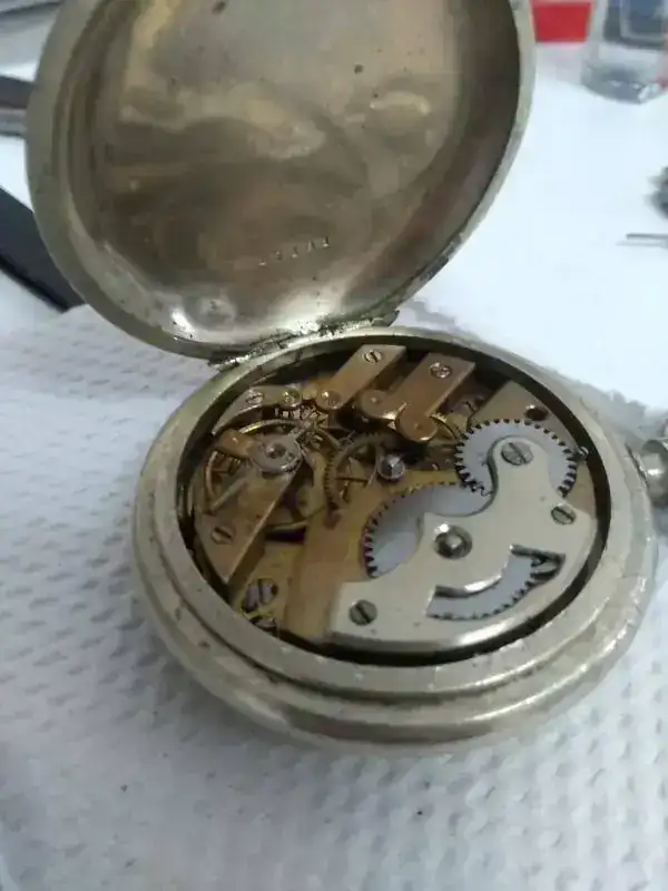

Hola a todos. Solicito su amable ayuda para identificar el siguiente reloj. Participo en vintages y me declaro desconocedor de los bolsillo, pero me llegó esta pieza para reparación y necesito conocer el calibre para buscar el eje y manecillas. Todo dato será de gran ayuda y les mando mil saludos. Gracias!
El diámetro de la platina es de 40mm.

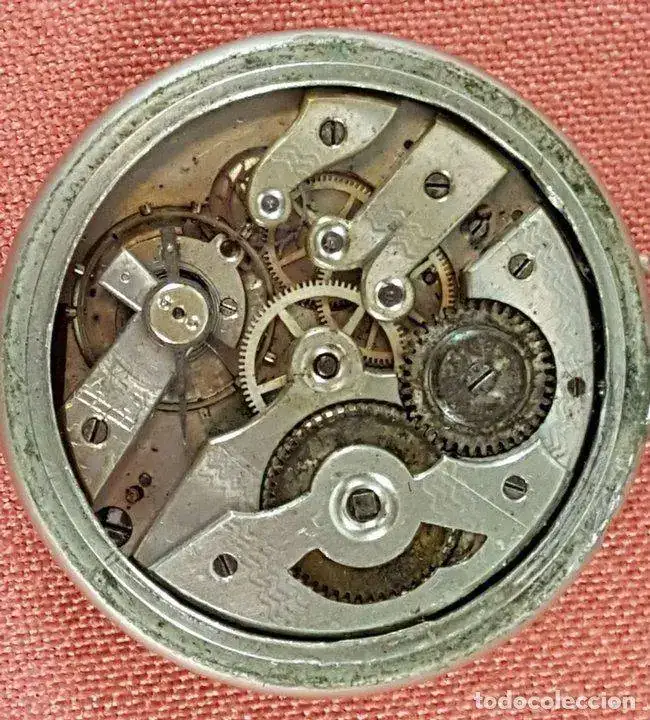

hola josrey. Como bien sabes, será difícil identificar este calibre. Una pregunta para ti y tus conocimientos. Podría ser tipo Roskopf ?. Por si no conoces este tipo de calibres. http://watkinsr.id.au/BuffatFr.pdf
ejemplo este definido por el vendedor como estilo Roskopf

Hola y gracias por la ayuda. Es parecido al que tengo y creo que podría servir, sin embargo no puedo encontrarlo en internet. Serías tan amable de regalarme el enlace para poder comprarlo?

Una de las características principales de los relojes Roskopf es que no tienen eje central, y el tuyo lo tiene. Dependiendo de lo que entienda cada uno por "estilo Roskopf" lo será o no.
Como System Roskopf de los de siempre no lo veo. Si es verdad que el áncora es de paletas como los Roskopf y completamente diferente, en ese aspecto, con el que muestra Francesc.
No creo que encuentres eje, tendrás que tirar de torno y hacerlo. Las agujas, pues medir y algunas que le vayan. Ahora, el par de bocados que tiene la esfera ya me gustaría verlos cuando lo restaures. Espero que te queden bien, que no es fácil.
