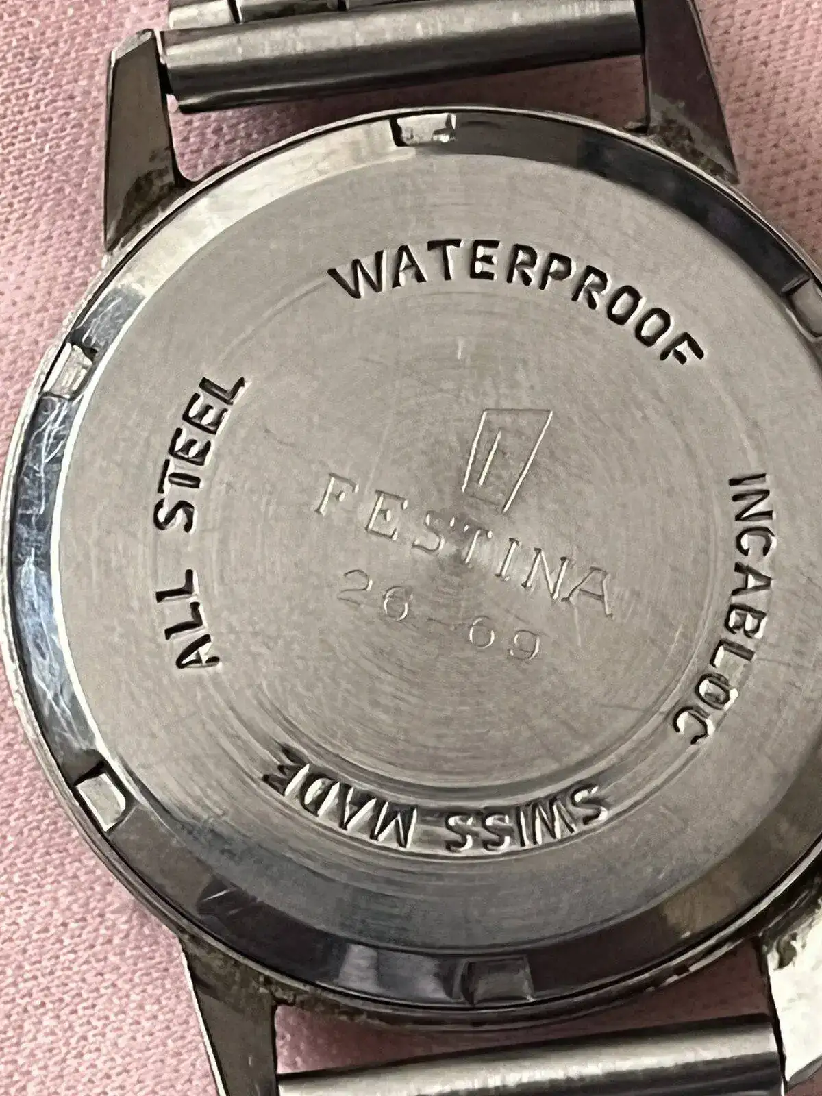

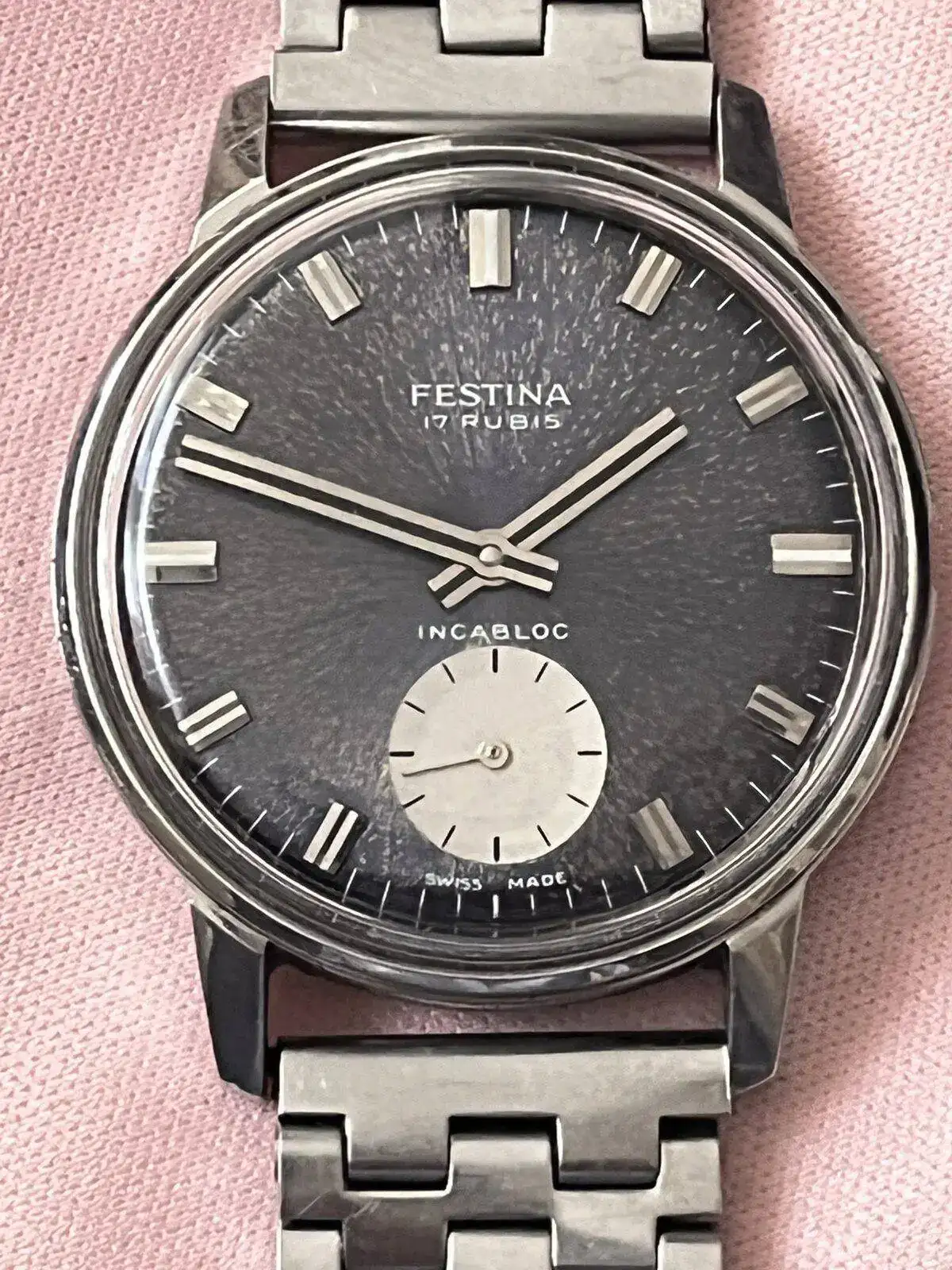

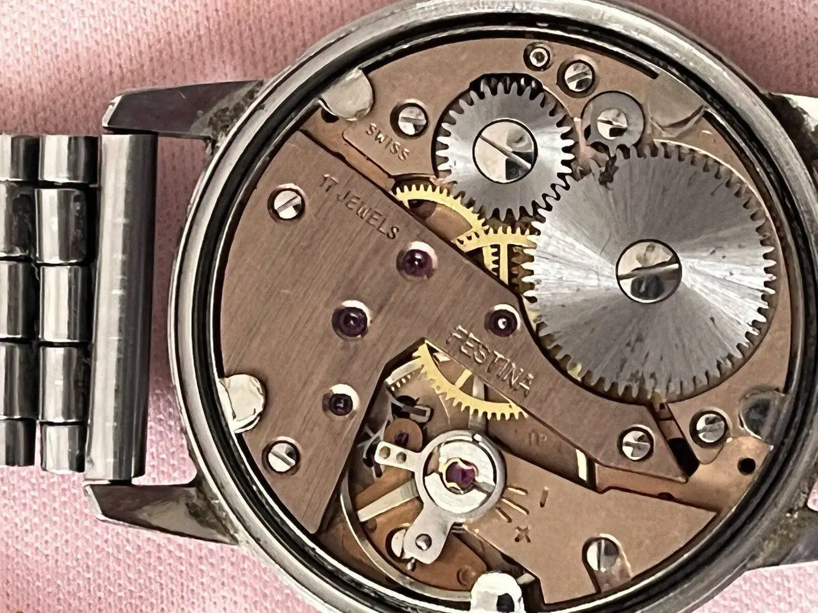

Buenas tardes, como veis por mi pregunta me estoy iniciando en este mundo y resulta que tengo este reloj festina que era de mi padre, la tija la tiene rota ( se la puedo sacar ) y le falta la corona , por más que he buscado, no sé dónde encontrar el modelo ni se qué tipo de movimiento lleva para poder comprar las piezas adecuadas, no se si alguien tiene alguna idea, y donde poder adquirir estas dos piezas.
Muchas gracias

Que puedas sacar la tija no significa necesariamente que este rota sinó que no està apretada. La corona no es problema. Una que te guste y coincida con la rosca de la tija.

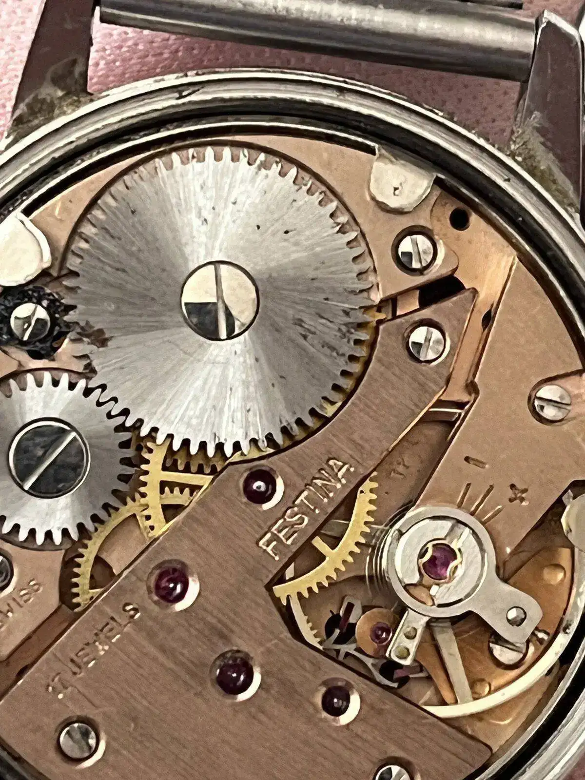

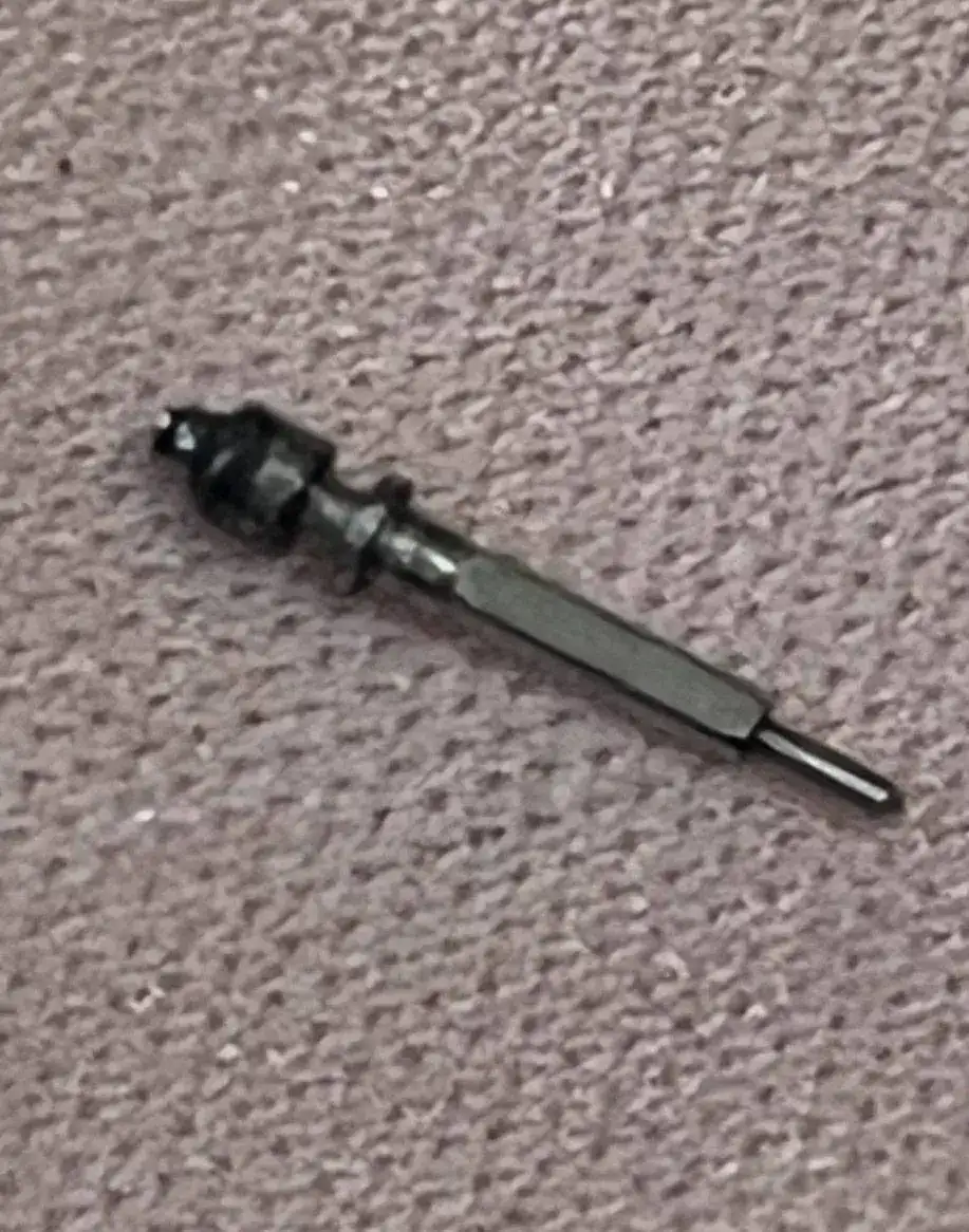

Buenas tardes cesccat, gracias por responder, como ves en esta otra foto creo que si esta partida, aunque al principio dude, ya que me parecía que lo que se había roto era la corona y se había quedado en la rosca de la tija
Si parece que si. Hay que identificar calibre y seguro que la encuentras.

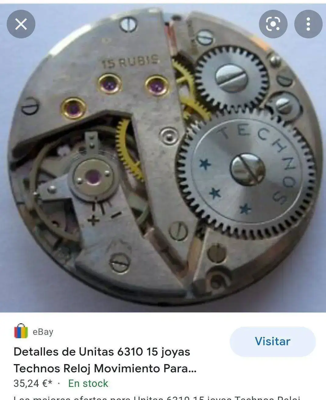

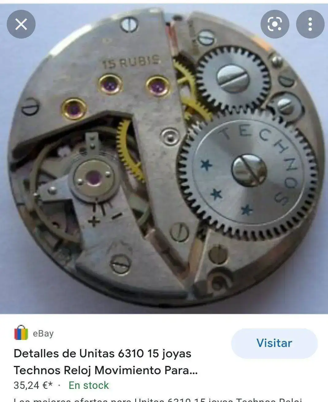

Al no estar completa la imagen se hace más difícil. Tal vez UNITAS 6310 ?

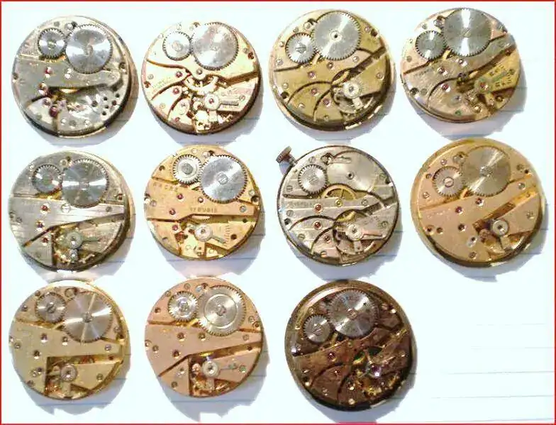

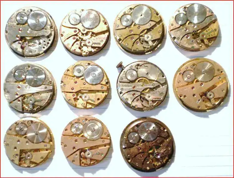

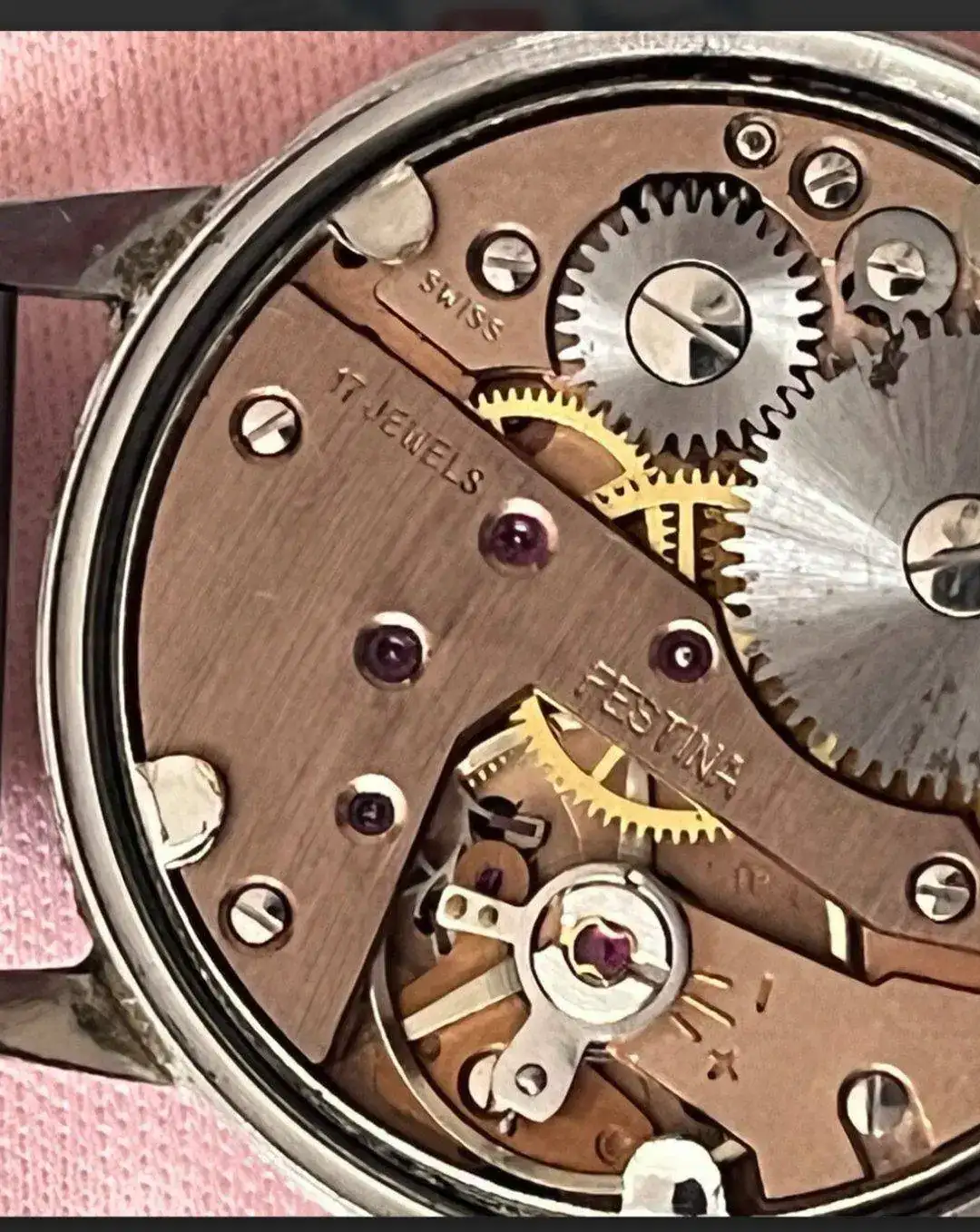

Muchas gracias, al buscar por Google este movimiento resulta que me ha salido un hilo antiguo de aquí, y resulta que comparaban dos movimientos, el UNITAS 6310 y el AS1130 resulta que se parece algo más a este ultimo movimiento, no exacto pero si es cierto que el parecido es mucho mayor ( pongo una foto más completa de mí movimiento)
Ten presente que estos calibres los hacían con diferentes formas
de puentes.
Fijate en el AS 1130 la gran cantidad de formas.
Reacciones: Usuario eliminado 105032
Ver el archivos adjunto 2372377
Si tienes razón, la cabo de pedir por eBay, muchísimas gracias por tu ayuda, y por último si no es mucha molestia,¿donde podía conseguir información de los diferentes tipos de movimientos?, ora vez te vuelvo a dar las gracias, un placer
