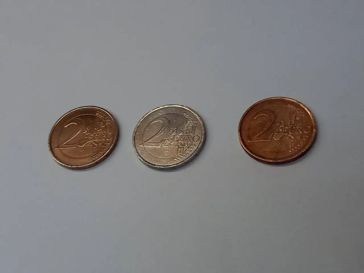

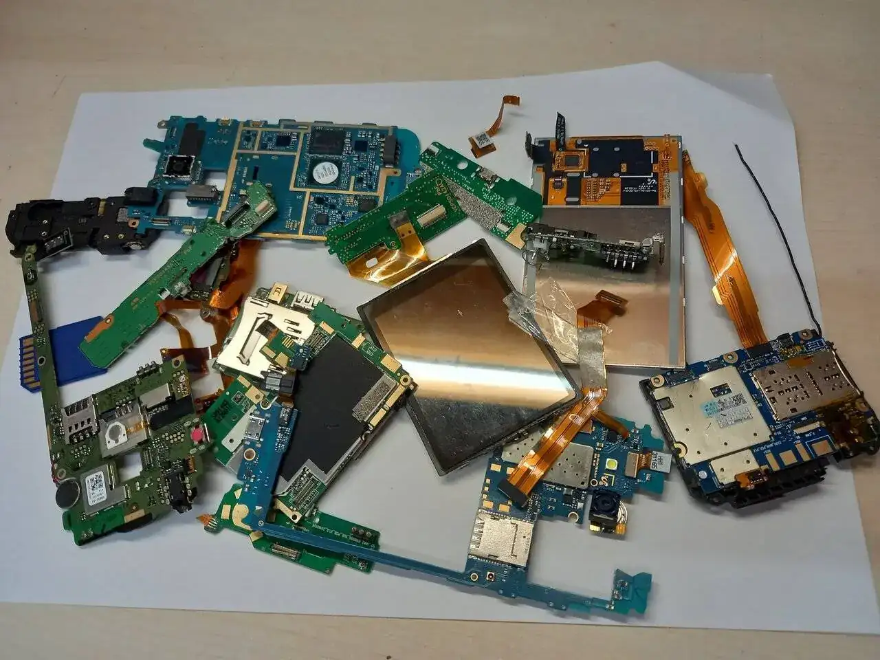

de paloma, mi experiencia para dar baños es muy corta, en su día hice a petición de un coleccionista, unas monedas, le di un baño de plateado a las monedas de €, posteriormente hice lo mismo con monedas de 2 €, para hacer las medallas olímpicas de Oro, Plata, y Cobre.
Mártir, cobre, estaño, y circuitos viejos, de móviles.
Con la de cobre y plata, electrolisis a 12 Voltios, + agua y bicarbonato, y el baño de oro salfumán y bicarbonato.
Se aprecia la moneda de oro muy poco el oro, esto es debido a que la cantidad de circuitos no fueron los suficientes.

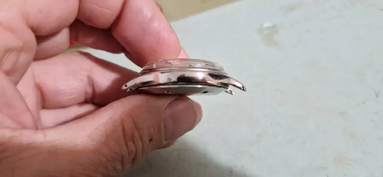

Yo lo he hecho una vez, despues de la limpieza y pulido. Le di un baño de cobre , despues preparé la solución de niquel y el posterior niquelado.
Me quedo bien una vez pulido y con buen brillo.

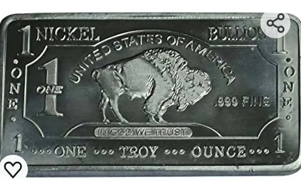

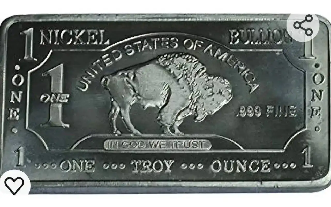

Compré un lingote de niquel del 99% de pureza de una onza.
Algo así como este
Así como quedó
Algo así como este
Ver el archivos adjunto 2834955
Ver el archivos adjunto 2834958
Así como quedó
Pues el resultado es bastante bueno. Eso es lo que buscaba yo. El electrolito para el cobreado se hace con ácido clorhídrico ( salfumán ) ?
Sí, agua y salfuman al 50/50 o incluso tres cuartas partes de agua y 1/4 de safuman. Conectando el positivo en el cobre a unos 2,5-3 V y 0,5-0,75 A. Esta potencia y amperaje, en unos 10 minutos tienes que tener un buen baño de cobre.

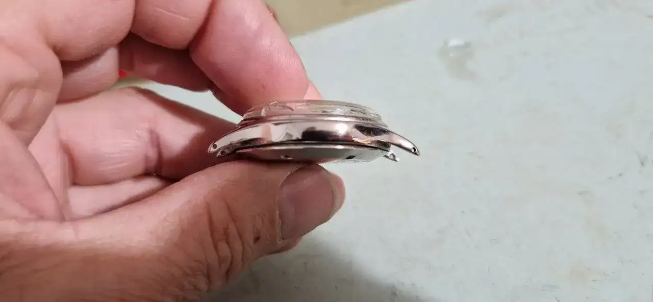

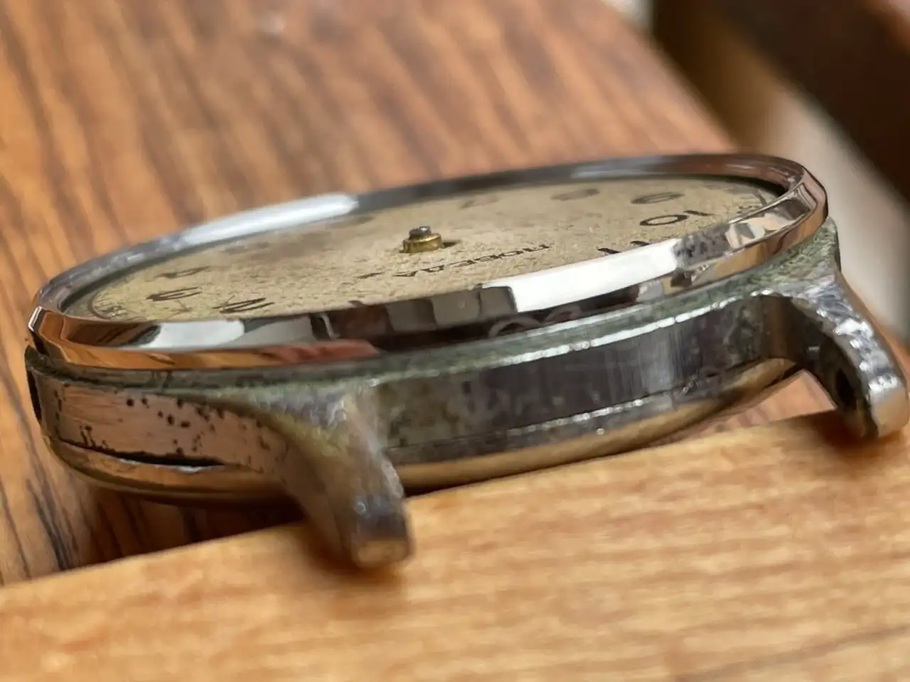

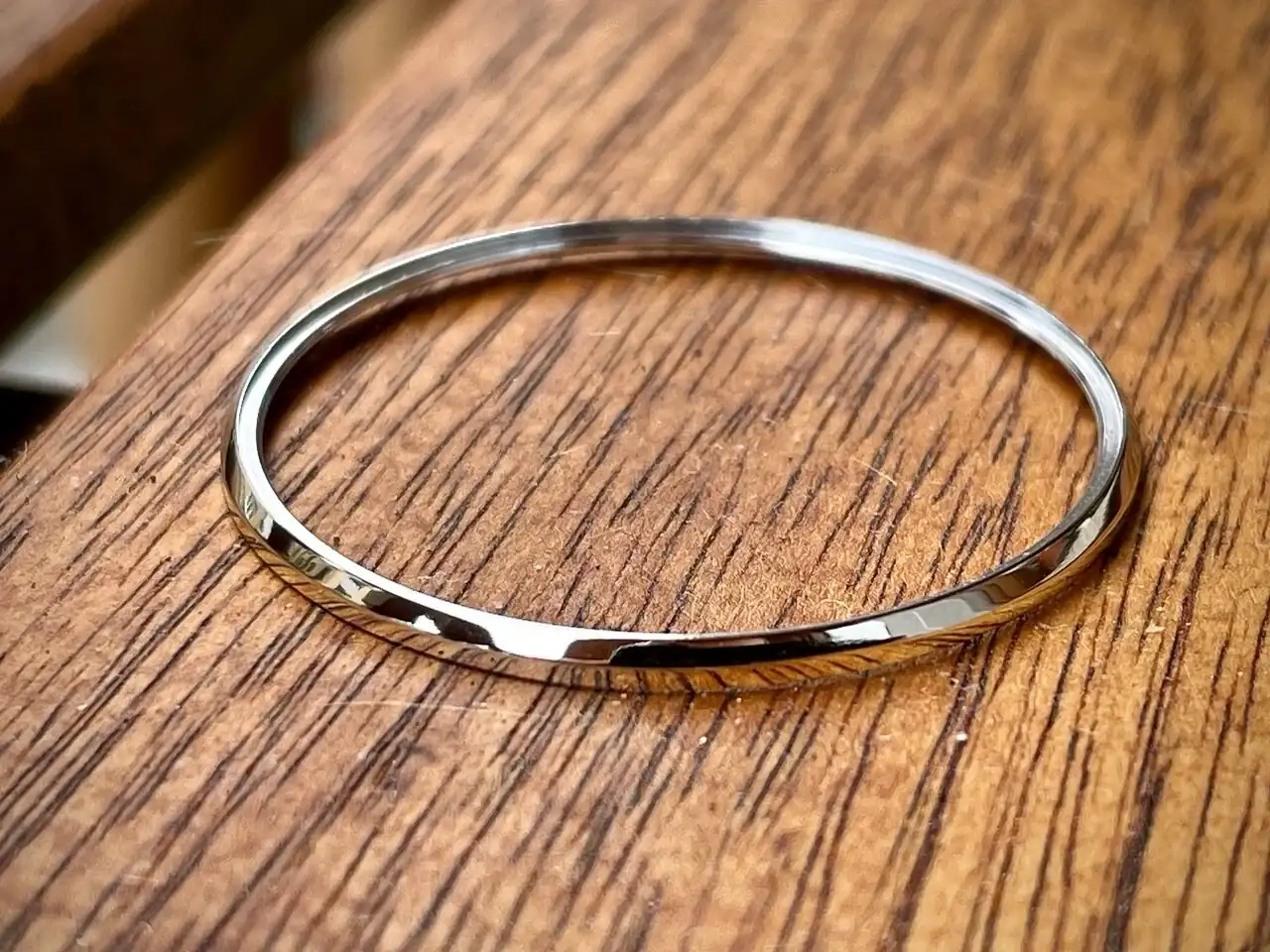

Hola a todos,

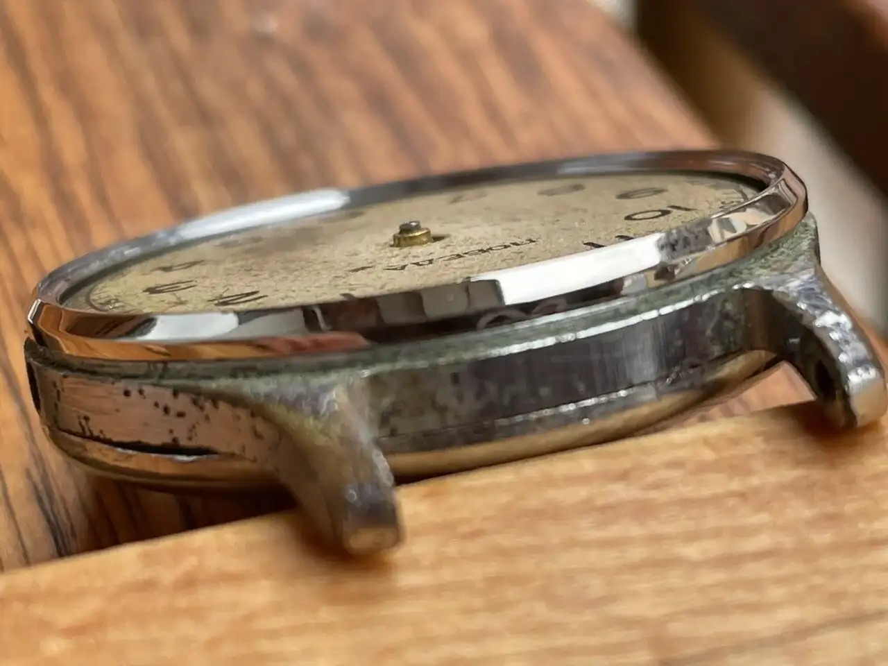

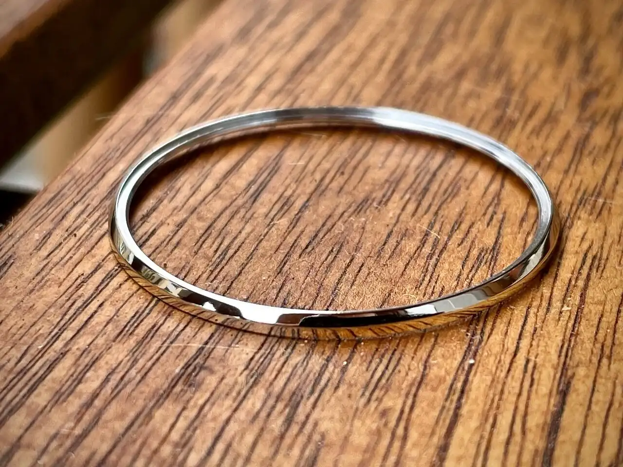

pues por fin he conseguido avanzar en este tema y la clave está en mantener la corriente lo más baja posible. En mi caso trabajo con una fuente de alimentación de 5 V y 2 Amperios máximo. Para controlar la corriente puse en serie un potenciómetro ( serviría también una resistencia ) y mantuve muy baja la corriente. El proceso lógicamente se alarga pero por fin el resultado es el esperado. Hay que dejarlos al menos 45 minutos y remover la pieza de vez en cuando para desprender las burbujas que se van formando. El baño estaba a temperatura ambiente.
Adjunto unas fotos del bisel que utilicé para las pruebas y de este sobre la caja para comparar el antes y el después de la pieza:
Las fotos son ya con un ligero pulido final del bisel ( de mano sale más opaco del baño pero con un leve pulido en la dremel queda a espejo muy fácilmente ).
Estoy tentado con seguir con el resto de la caja...
Gracias a todos por los aportes. Quede aquí este hilo de mensajes para referencia de futuros compañeros.
NOTA: tengo pendiente probar el proceso con dos pasos: primero un cobreado y después el niquelado. Si llego a mejores resultados lo añado también a este hilo
Gracias a todos!!!

Hola a todos,
Adjunto unas fotos del bisel que utilicé para las pruebas y de este sobre la caja para comparar el antes y el después de la pieza:Ver el archivos adjunto 2837180Ver el archivos adjunto 2837181
Gracias a todos!!!
Un resultado espectacular!
