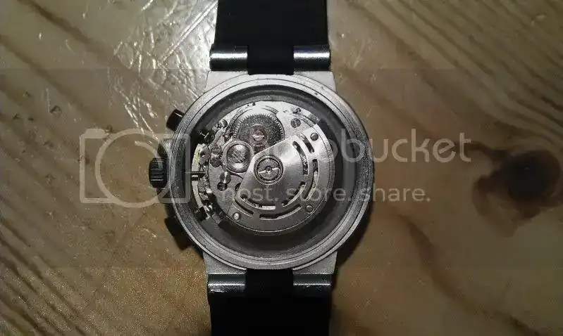

Tengo un reloj de procedencia desconocida, que ha estado por casa hace muchos años. El reloj no tiene mucho valor pero resulta que es automático. Me gustaría iniciarme en esto de modificar relojes así que lo primero que necesito es sacar el movimiento para ver que hago con él. Entiendo que lo primero que tengo que hacer es sacar la corona.

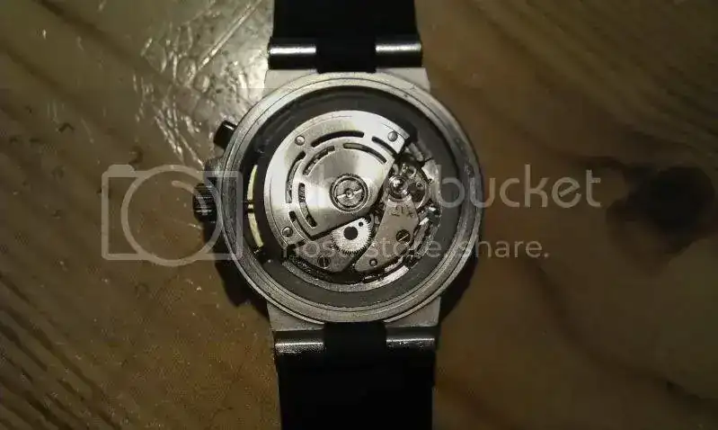

A ver si me podéis indicar cómo se saca. Os dejo unas fotos. Si necesitáis alguna más no dudéis en pedirla.
La corona va roscada a una pieza que se llama tija, en el movimiento cerca de esta tija encontraras un orificio o una pieza que presionando hace que salgan los dos piezas, suerte.
