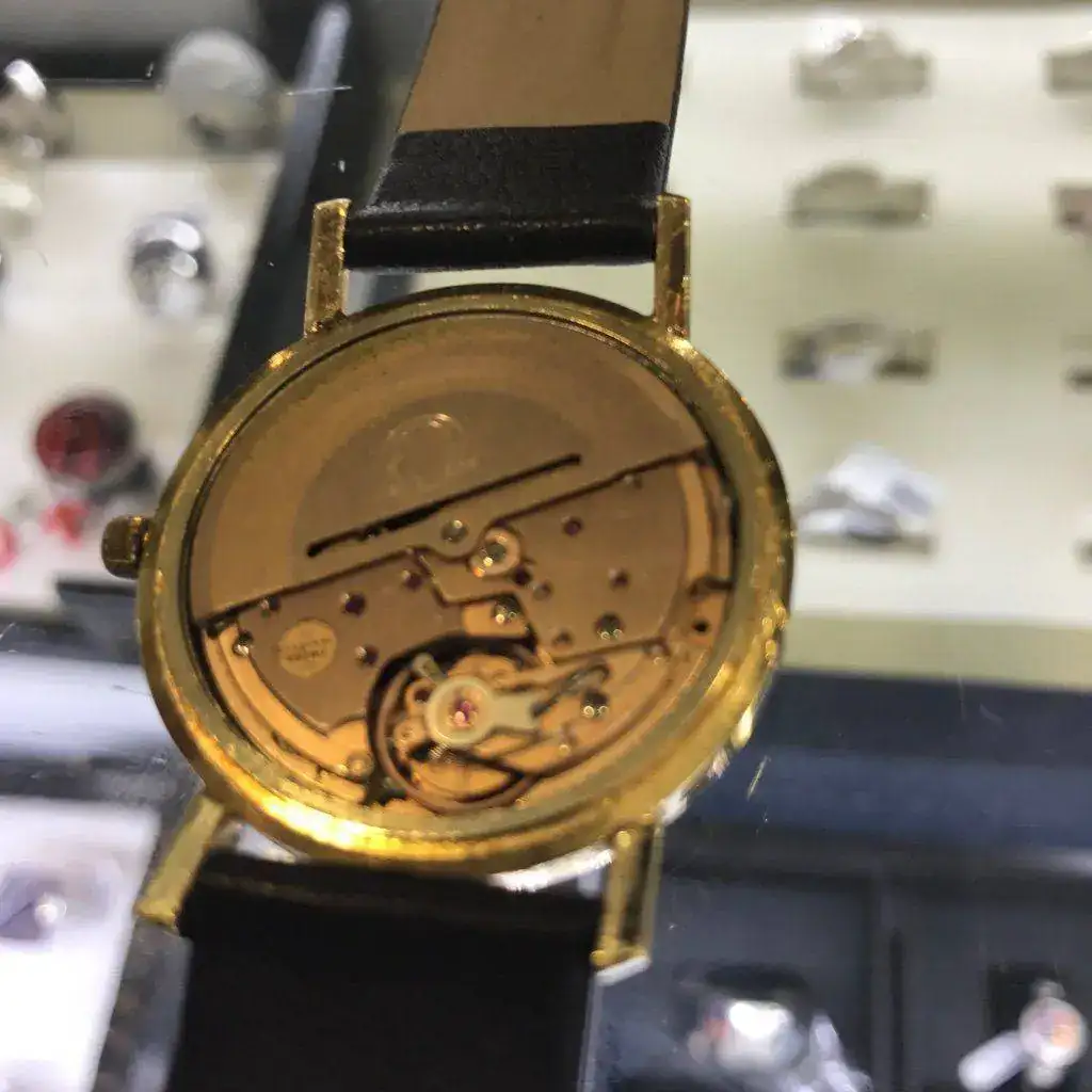

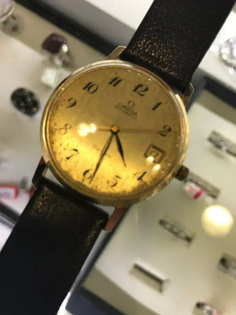

Buenos días compañeros,
Cada vez me va llamando más el mundo vintage y ahora me ha salido la posibilidad de hacerme con un viejete, sé perfectamente que las valoraciones no están permitidas por lo que busco de vosotros en este hilo es intentar saber lo siguiente:
- De qué año aprox. data,
- Si es oro macizo o chapado.
- Si este modelo en concreto con este dial es fácil de encontrar o por el contrario es una pieza que debo aprovechar de inmediato.

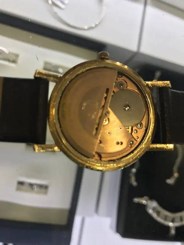

Monta un calibre automático 1022.
Os dejo unas fotos y os agradezco de corazón la ayuda que me podáis prestar.
Si es de oro ó no, no lo puedo apreciar, pero en mi opinión, es un franken, el movimiento no concuerda con la caja ni el dial, suponiendo que este ultimo sea original. La segundera me da que pensar y la corona....
En fin que hablen los más expertos. Un saludo.
[emoji33][emoji33][emoji33] me he quedado alucinando Alf007, el reloj está en un antiguo CO de Omega y el dueño es un hombre mayor, los dos aseguran que el reloj fué comprado/vendido allí. Si finalmente es así significa que me están intentando tangar los abueletes.... a ver si alguien nos echa una mano.
Estoy con Alf,; siendo la esfera de un Genéve, la caja es de un Seamaster y si es de oro o chapada debe de estar marcada en la tapa u otra parte.

Haría falta una BUENA foto del interior de la tapa.
Colocas el reloj demasiado cerca de la lente y sale fuera de foco :popcorn:
Pero sí, ya hay esa discrepancia entre dial y caja.

Como dice Alvaro , una foto clara del interior de la tapa va aclarar bastante . Hasta donde se el 1022 es un day date ?? y esa esfera me parece a mi que no va con ese calibre , esta raro raro .

Pues solo a simple vista ya se ven discordancias...esfera y caja son diferentes y la corona también la veo rara...no se,desde luego algo no te han contado

Me chirría bastante. Caja Seamaster con esfera Geneve, agujas discordantes, corona regulera, tampoco es que sea de los mejores movimientos de Omega... muy barato te lo tendrían que dejar.
Si, lo que ocurre es que si te dicen que el reloj lo vendieron nuevo como CO y el otro te dice que no lo ha tocado en la vida ya pocas explicaciones hay posibles.. no obstante si vuelvo y las dan lo pondré aquí. Gracias Plor.
Que no lo han tocado... pues esa corona lleva muchas vueltas...
Creo que es caja Española, que la montaba Omega España, con el escudo Seamaster en la trasera, sea cual fuera la esfera. Un saludo
Eso, lo que dijo Ricardo,
El calibre 1022 debería tener doble calendario,
fecha y día.
O será un 1012 ?
También pense eso Alvaro , o puede ser un 1022 con esfera solo date o que a un 1012 le pusieron una pletina de 1022 en algun arreglo .
Ahora por lo que dice Tantdetemps y si fuera un 1012 podria ser un reloj correcto montado en España .

Hola compañero, pueden decirte lo que quieran, sólo tienes que mirar la referencia de la caja en el interior de la tapa trasera y ver a qué año/modelo corresponde. Los movimientos 10XX son de mediados de los 70 en adelante, más ó menos. La caja bien puede ser de oro, pero eso no deja de ser un maridaje; yo personalmente pasaría, sé paciente espera, y encontrarás la pieza que deseas. Como dice D. Luis, "si al póker quieres ganar, no te canses de pasar". Un saludo y suerte con tu decisión.

Amigo, Los Omega montados en España con caja de Oro nacional, no tienen valor para los coleccionistas, valen muy poco más que su peso en Oro, que no será más allá de los 20 ó 25 gr.
Sin ir más lejor, Omega Suiza no los recibe ni repara, ni restaura, para ellos, ahora son falsificaciones.
Además la máquina es ya de la época de la crisis Suiza, ligera, económica, tampoco muy apreciada por los Vintageros.
Dejalo pasar a cualquier precio, busca un Omega con una máquina 5 ó 7, eso es un reloj.
