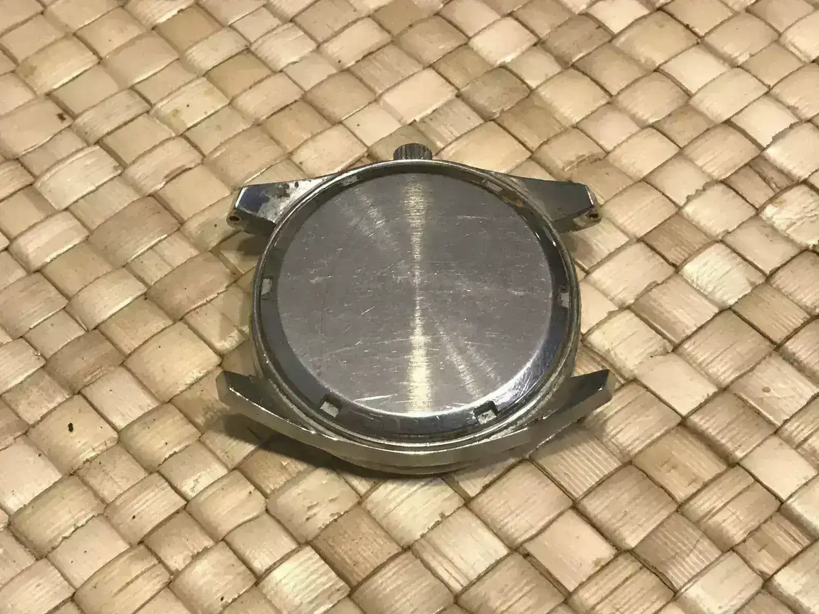

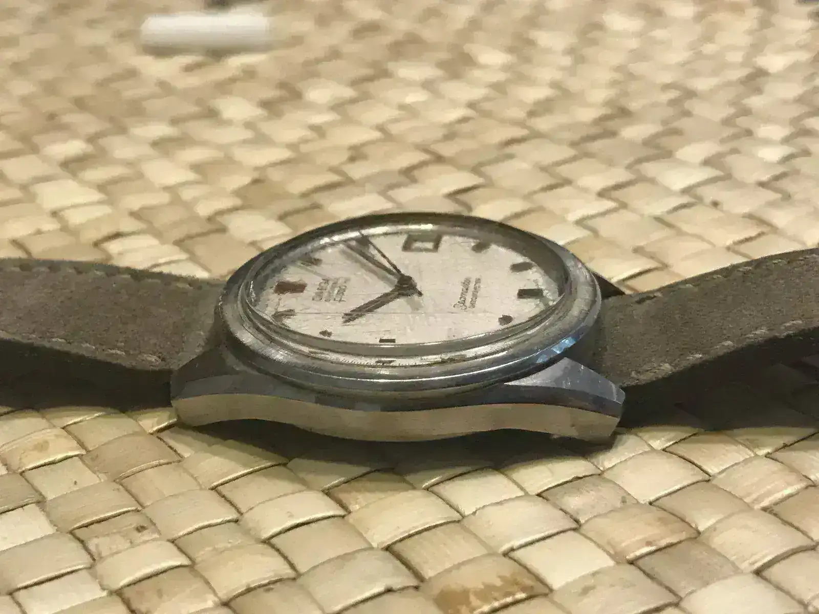

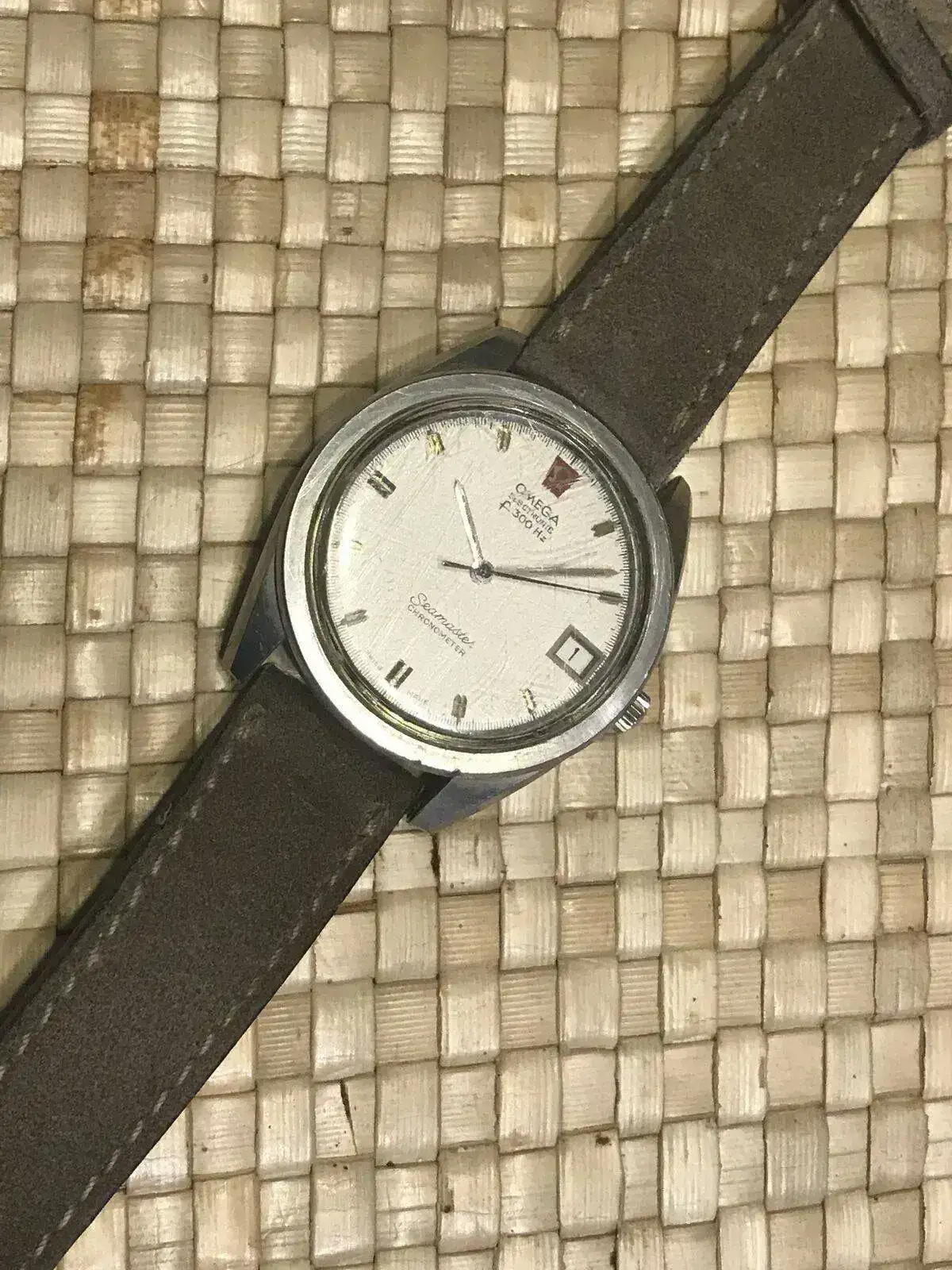

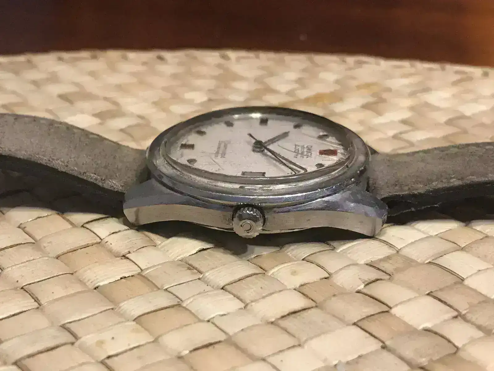

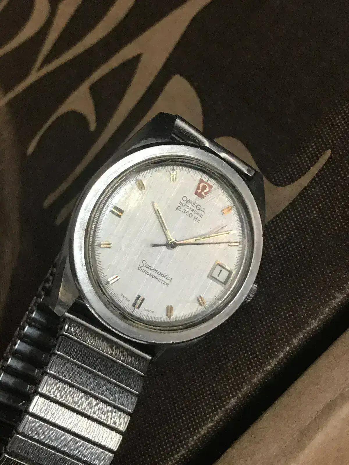

Hoy mi padre me dió una bolsa con unos cuantos relojes y correas viejas y me preguntó que donde podía tirar “eso”, había un par de digitales de publicidad Coca cola, un Mx Onda, otro de cuarzo que ahora no recuerdo la marca(aunque no lo he tirado) y este Omega Seamaster Chronometer electronic 300Hz que me a llamado mucho la atención. Acudo a vuestro conocimiento para que me aconsejen un poco sobre si es posible restaurarlo, si vale la pena y debo hacerlo y en caso afirmativo, si sería preferible pulirlo y cambiar el cristal o conservar la patina. Muchas agracias por adelantado, cualquier información será recibida con mucho interés e ilusión. Aquí unas fotos.

No es un cuarzo, es un estupendo calibre de diapasón, con un zumbido característico y un hipnotizante barrido de la segundera. Y certificado cronómetro :flirt:
Yo creo que vale la pena intentarlo, sin duda, máxime habiendo pertenecido a tu padre. En el peor de los casos, aún creo que se podrían encontrar calibres para hacer un transplante de corazón.
Edito para aclarar que lo de sustituir el calibre sería sólo en caso de que tuviera daños irreparables como comentas. Si no es el caso, servicio al calibre, cambio de plexi, ligero pulido (cuidado que te lo hagan bien, para que no parezca después un caramelo chupado) ¡Y a lucirlo!

He editado la respuesta para aclarar mejor lo que había dicho... Supongo que será un ESA 9162, que Omega renombraba 1250, creo recordar.
Es un reloj muy bonito y mecánicamente (electromecánicamente más bien, jejeje) un interesante eslabón en la evolución de la historia relojera.
Tendrás que confiarlo a un relojero de fuste, eso también, pero los hay que se ocupan bien de esos calibres :)

Crees recordar bien es esa maquinaria 1250 jeje ami juicio como el tuyo yo pienso que debe recuperarlo, pero es el quien decide, un saludo :)

Merece la pena y mucho restaurarlo.
Como reloj, es una pieza muy particular, de una época muy concreta de la historia de la relojería. Ese reloj, lleva un calibre de diapasón, que fue inventado por Bulova, y que Omega fabricaba bajo licencia. La característica de esos calibres, es el zumbido que producen en funcionamiento.
La característica visual, es que la aguja del segundero están en continuo movimiento, como en los "Spring Drive" de Seiko.
Omega hizo varios modelos con ese calibre (todos ellos marcados con el f-300hz en la esfera), hasta que incorporó sus propios calibres de cuarzo.
¿Le has puesto una buena pila y funciona? No he leido por ningun lado que no lo haga.
Sin funciona, poco mas necesita. Si te molestan los rallones quizas un cambio de plexi, suele cambair bastante el reloj pero con una limpieza y si el interior está en orden una buena correa y a disfrutarlo. Yo poco mas haria :ok:
