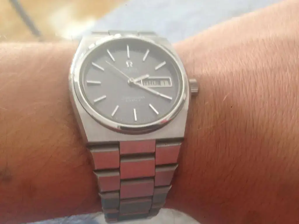

Buenas tardes compañeros, a ver si me podéis echar una mano por favor.
Acabo de adquirir un Omega Seamaster Cosmic, en principio NOS, con calibre 1022 (fecha y día de semana), y cuando llegó ayer, estaba contentísimo, porque el reloj me encanta, pero no sé que hacer con él. Le he visto los siguientes problemas:
1. Tanto el día del mes como el de la semana, van regular...tanto poniéndolas yo manualmente, o pasando automáticamente después de las 12....no quedan alineados, mirando el numero para arriba, y el día de semana para abajo (o al revés, que ahora no lo tengo delante), no sé si me explico...pero a veces cuando lo estoy poniendo yo manualmente, al cerrar la corona se alinean..
2. La corona en la posición de dar cuerda, a veces se atasca.
3. La aguja horaria choca contra el bisel del datario
Esta misma mañana lo he llevado al relojero para que me diera su opinión, y me ha dicho que se veía muy nuevo, pero que claramente le faltaba una revisión y que el problema es falta de aceite, y que eso solucionaría seguramente los 2 primeros problemas, porque el de la aguja horaria que choca me lo ha empezado a hacer después de salir del relojero, y él no lo ha visto. Él me garantizaba que me solucionaría esos problemas con la revisión, pero tendría que pagar unos 160 euros. No me parece mucho, pero el reloj no me ha salido muy barato que digamos, y en teoría tiene garantía de un año, y si quisiera, me devuelven el dinero en los próximos días.
Había pensado en hacerle la revisión, y si el reloj siguiera funcionando mal, devolverlo, pero esa ya no es una opción porque el relojero me lo devolvería pasado ese plazo de devolución.
El que me lo ha vendido, tiene otro practicamente igual, NOS también, pero solo con la función del día del mes, es decir, con el calibre 1012, que en principio era el que iba a comprar, pero me pareció que el estado del que he comprado era mejor (pequeños detalles, como el lumen, por ejemplo), así que no sé si solicitarle el cambio, pero me imagino que ese habrá salido de la misma fuente, y necesitara una revisión igualmente...
Lo que me da rabia es que el tío me dijo que estaba revisado, y con los problemas que el reloJ tiene, dudo que sea cierto.
La cosa es que el que me lo ha vendido, vive en Reino Unido, con el consiguiente coñazo de estar enviandoselo para que lo revise, o para que me lo cambie, o para que me devuelva el dinero, que con el tipo de cambio puedo hasta perder pasta....más el incremento de coste con los envíos, que aun no sé si correrían de su cuenta.
La web es retro-watches, creo que algunos del foro han comprado algún reloj ahí.
No sé que hacer...disculpad por el ladrillo.
Os paso una foto del reloj, aunque es bastante mala.
Hubiera preferido estar haciendo una presentación en toda regla en lugar de estar preguntando si me lo quedo o no.::cry::
Muchas gracias a tod@s!
