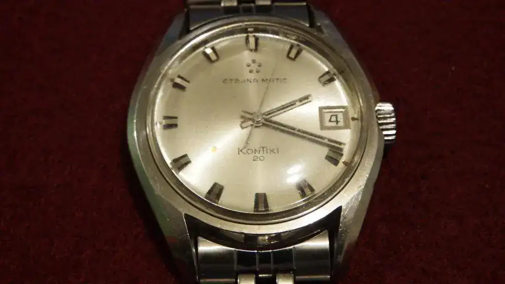

hola alguien puede apoyarme a decirme algo sobre mi reloj.
Lo acabo de recibir esta desgastado y quisiera opiniones si lo mando a servicio o así lo dejo?:)

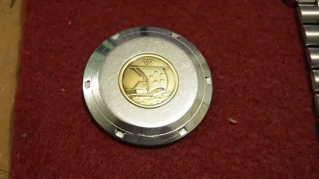

Exteriormente yo le puliría o cambiaría el cristal, o ni siquiera eso si está medianamente bien. Por dentro no vendría mal un repaso general y cambiar esa junta.
Puedes usar el medallon de la tapa trasera para ponertelo de avatar en el foro ;-)
Muchas gracias voy a tomarlo en cuenta y si quisiera venderlo como cuanto estaría correcto

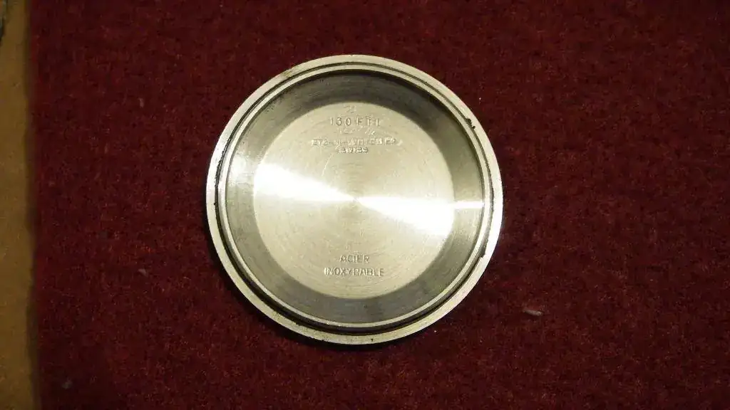

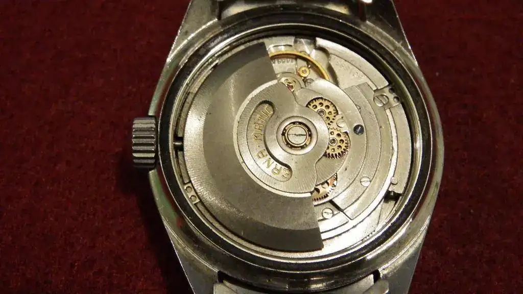

Eterna Matic Kontiki 20. Calibre 1489 K basado en el calibre Eta 2433 de la especificación Eterna.
Kon-Tiki era la balsa usada por el explorador y escritor noruego Thor Heyerdahl que llevaba un reloj de Eterna en su expedición 1947 a través del Océano Pacífico de Soth América a las islas polinesias. Vea debajo de acoplamientos.
Los Kontiki llamados relojes son con diferentes calibres;
Inicio de producción 1952: Calibre 1414 sin fecha Calibre 1424 con fecha tanto en tamaño 37 mm. BpH. 18.000 ambos basados ​​en Eta 2385 hechos a espectación de Eterna
Inicio de producción 1952: Calibre 1412 sin fecha y calibre 1422 con fecha tanto en caso de tamaño 34 mm. Sin corona. Basado también en ETA 2385 hecho a la especificación de Eterna. BpH. 18.000.
La diferencia está al lado del calibre en el tamaño del caso.
Inicio de producción 1956: Calibre 1429 U sin fecha y Calibre 1439 U con fecha basada en Eta 2430 / 2433. Dimensiones del caso 34 mm. Sin corona. BpH. 18.000
Comienzo de la producción 1967: Calibre 1489 K con la fecha basó en Eta 2433 hecho a la especificación de Eterna. BpH.21.600, Corona atornillada.
Posteriormente Eterna comenzó a usar movimientos completos de ETA. Por ejemplo Kontiki Super Diver ETA 2824 - 2, Kontiki Diver calibre ETA 2892 - A2, más tarde con calibre Selita SW200 (fecha Kontiki) Kontiki cuatro manos calibre ETA 2836 - 2, Kontiki GMT ETA 2893 - 2, Kontiki Cronógrafo con Lemania 283 calibre posterior ETA 7750

El dial(esfera) está restaurado.
Gracias
Manuel
Gracias
Manuel
Me parece que es un efecto óptico, por lo mal que está el plexi,
ese soleilage tan fino y alguna que otra grafía me parecen de origen,
Por supuesto, las imágenes no permiten un atento examen al asunto.
De modo que también pudiera ser como decís.
