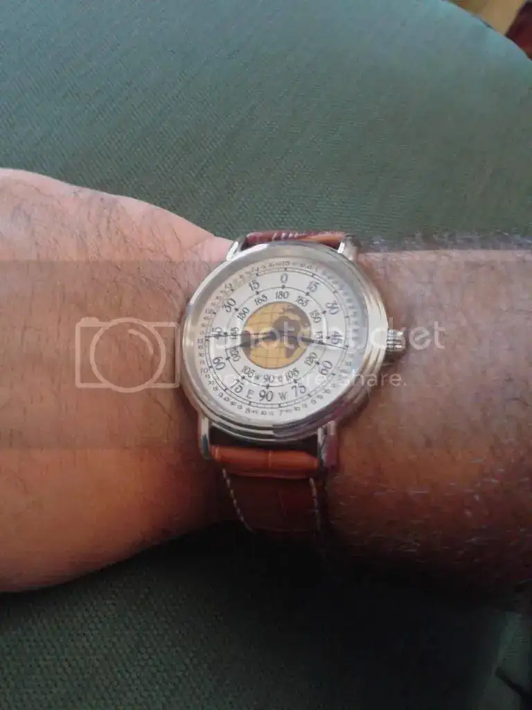

... buenas, compañeros... vengo por aquí a ver si me podéis dar una ayuda... os comento la cuestión; ... tal y como se ve en la siguiente foto, me he acostumbrado a llevar mi ángulo horario en la muñeca derecha...
... y estoy pensando en hacerle un cambio, que consistiría en darle media vuelta para que la corona quede hacia fuera, hacia la mano... es obvio que he de intercambiar de posición ambas partes de la correa :D ... pero además debo dar media vuelta a la esfera y a las agujas... y para eso necesitaré vuestra ayuda... ya que tengo no pocas dudas...
... el calibre es un eta 2801, la tapa trasera lleva 6 tornillos... una vez que la retire, tendré que retirar el conjunto corona-tija... y solicito vuestras instrucciones...
... después supongo que tendré que quitar el calibre de la caja... ya me diréis cómo...
... retirar las agujas...
... para retirar la esfera no sé cuáles son los tornillos que sujetan las patas del dial...
... para dar la media vuelta a la esfera, entiendo que las patas ya no coincidirán con los agujeros del calibre, por lo que habrá que cortarlas... y tampoco tengo muy claro el mejor método para hacerlo...
... entiendo que habría que pegar el dial con cinta de doble cara... y volver a montarlo todo...
... espero vuestra inestimable ayuda... o que me indiquéis si conocéis algún tutorial para desmontar 2801...
No es tan facil como tu crees. De todas manera si pusieras una foto para poder ver la máquina sería mejor para poderte ayudar si es posible.
Cram.-
cortar las patitas de la esfera y pegar con doble car es una CHAPUZA, no te dara resultado.
Dejalo tal cual,no te arrepentiras.
