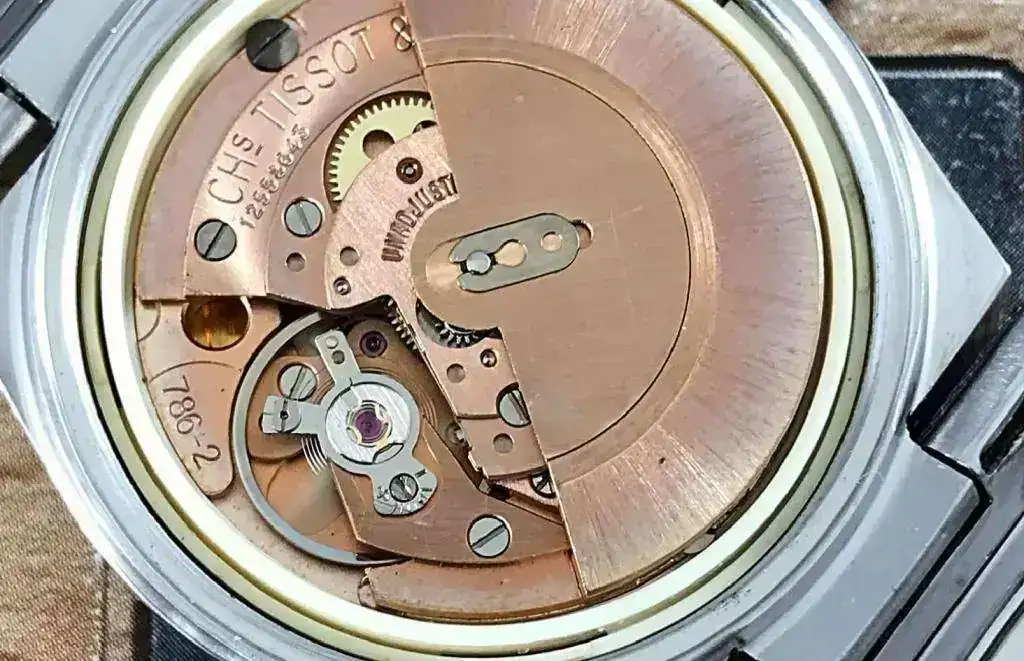

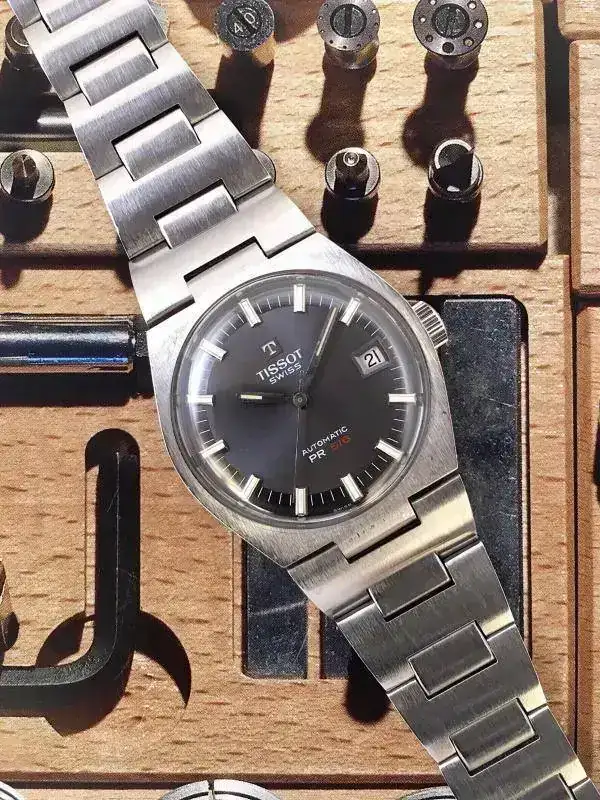

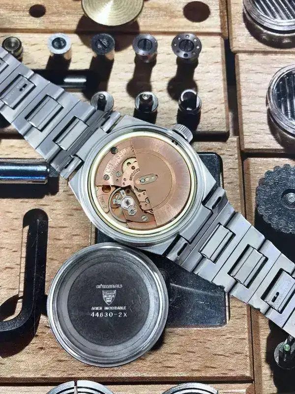

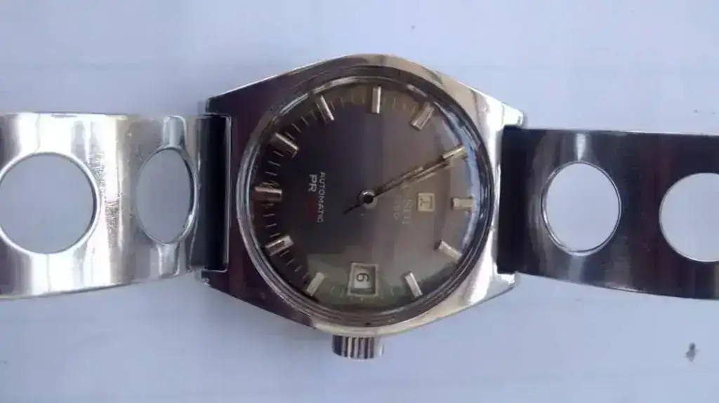

Aquí unas muestras de unos en buenas condiciones
lcalibre cobreado...

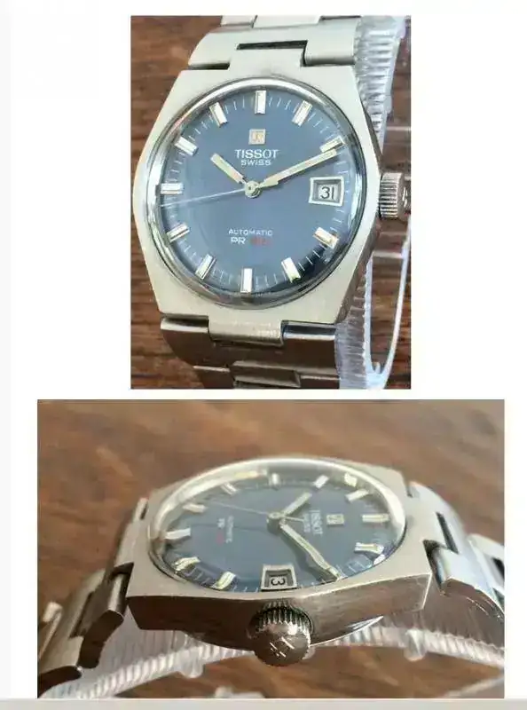

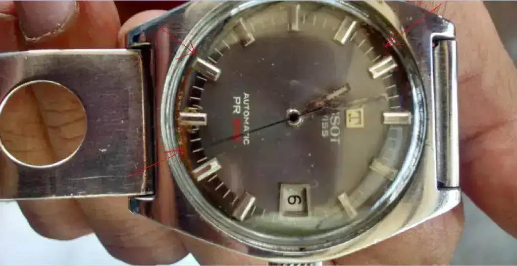

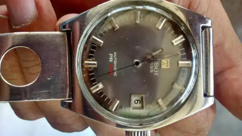

La esfera parece que haya perdido la pintura en los bordes de la caja, señal de la posible exposición a la humedad...
y la caja se ve pulida . tambien hay que tener en cuenta que este reloj es de 34 mm, creo que un reloj algo pequeño para una muñeca masculina

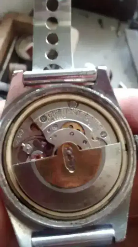

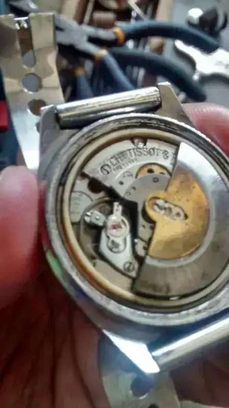

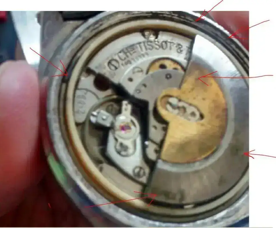

El mecanismo también tiene restos de mugre... y los tornillos se ven tambien toqueteados.....

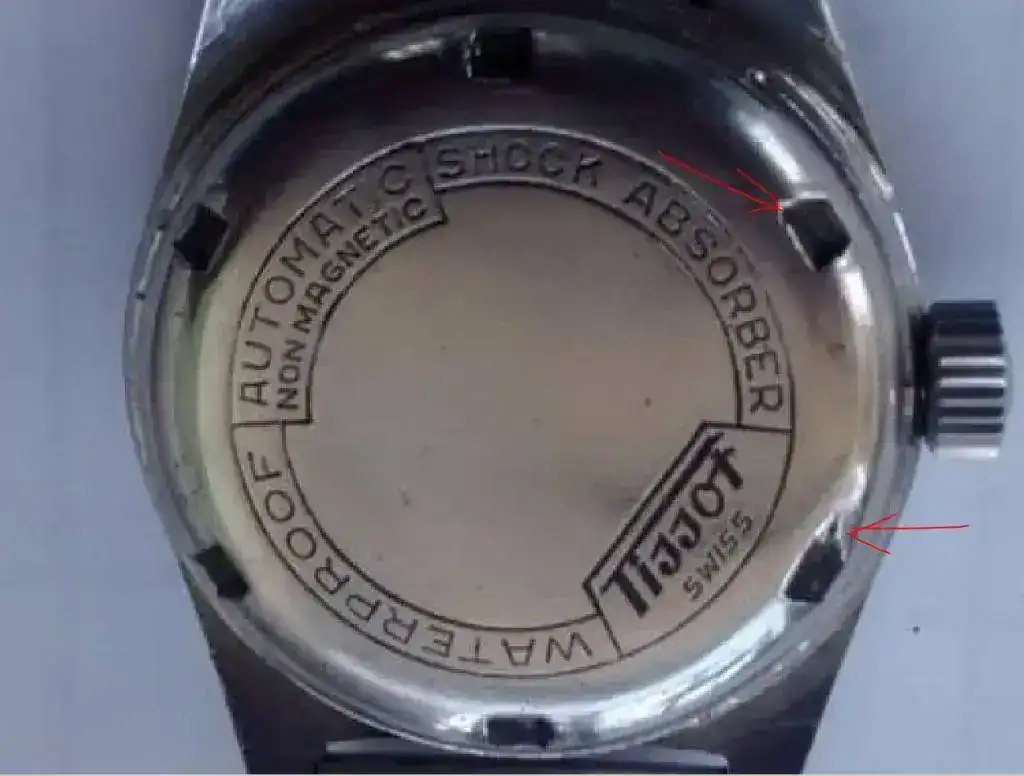

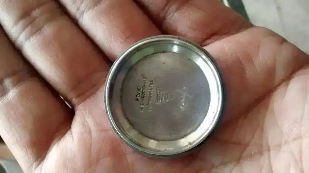

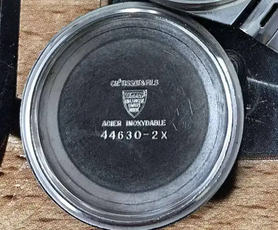

Esta es kla tapa original del reloj de muestra

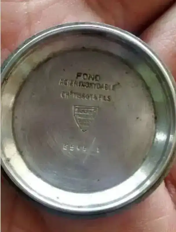

Y esta la del expuesto en el anuncio... no se nada de numeración, los expertos pueden aportar....
??? puede ser que el mecanismo haya sido colocado en una caja anterior ????
La trasera se ve también toqueteada y manipulada

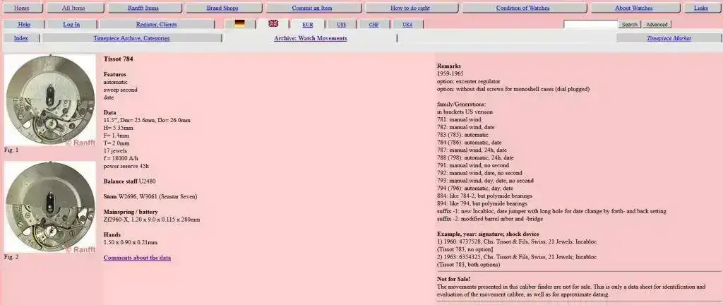

Las referencias de ranftt
Este es el 784 - 2 que monta el calibre mostrado

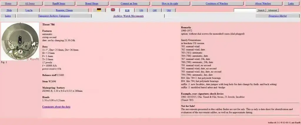

Y ESTE el 786 de los ejemplos... son los mismos al parecer
