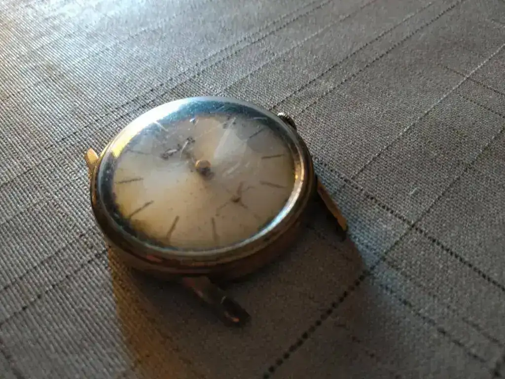

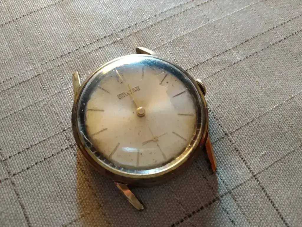

Hola a todos,
Creo que este es mi primer post en este subforo. Soy bastante nuevo en la comunidad (me uní la pasada navidad, cuando compré un Seiko 5 de los 90, mi primer automático) y aunque la mayoría de relojes que tengo son de corte más o menos clásicos siempre voy buscando ese modelo que sea realmente antiguo, vintage. Hasta ahora solo había visto artículos que escapaban de mi presupuesto, que estaban muy mal o ambas cosas. Ayer, en un mercado al que voy a menudo, compré un reloj que ya había visto anteriormente, pero no acababa de decidirme porque no nos poníamos de acuerdo con el precio. Se trata de un Duward de cuerda, y no puedo decir mucho más porque no tiene ninguna otra inscripción (se lee Swiss, pero el made está borrado o sepultado por la suciedad; lo único legible, además del número de serie es un "Plaque Oro 10 microns") y no he sido capaz de abrir la trasera. Sé que el reloj está bastante mal (ayer aguantaba la hora dignamente, pero una vez fuera de la muñeca ha ido perdiendo, ya va por -9 minutos). El cristal está para cambiar, el dial ha perdido una parte del color y una de las asas está doblada. Es posible que no merezca la pena arreglarlo (hay que decir que pagué 10€ por él) por eso me gustaría que me aconsejarais. El reloj me gusta mucho y lo lucí muy alegre el tiempo que pude llevarlo en la muñeca (la correa, de lagarto, duro muy poco). Ayer traté de limpiarlo, pero también me gustaría saber qué usáis para tal efecto. Hay suciedad muy pegada, intenté con un cepillo de dientes, con bastoncillos con alcohol y hasta con el cepillo de limpieza y la dremel (a una muy baja velocidad), pero querría conocer vuestros trucos. ¿Qué más puedo hacer para tratar de abrir la trasera? Gracias por vuestra atención. Os leo con auténtica devoción.
¡Saludos!
IMG_20190811_120848.webp IMG_20190811_120911.webp IMG_20190811_120938.webp IMG_20190811_120959.webp

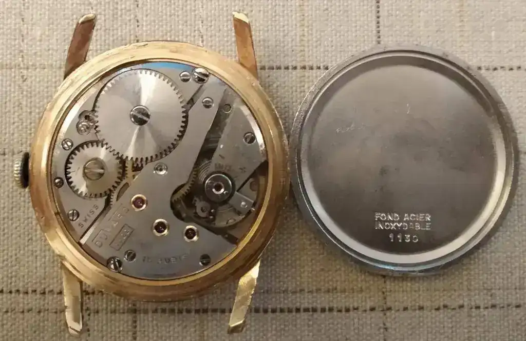

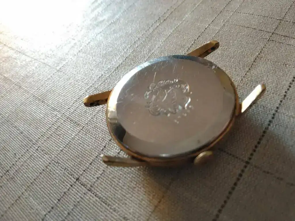

ranger este Duward esta pachucho. Duward, marca de Barcelona, aunque marcaba los calibres, no los construia. Abrir este tipo de relojes es muy facil. Solo precisas de una lupa, mejor relojera, para detectar en que parte de la unión de la tapa con la carrura o caja hay una muesca o rebaje por donde hincar una navajita y hacer un poco de palanca y se abre. Si lo intentas, precisas de un buen pulso para que la navaja no rasque la tapa o penetre dentro de la máquina aquí conocida como calibre.

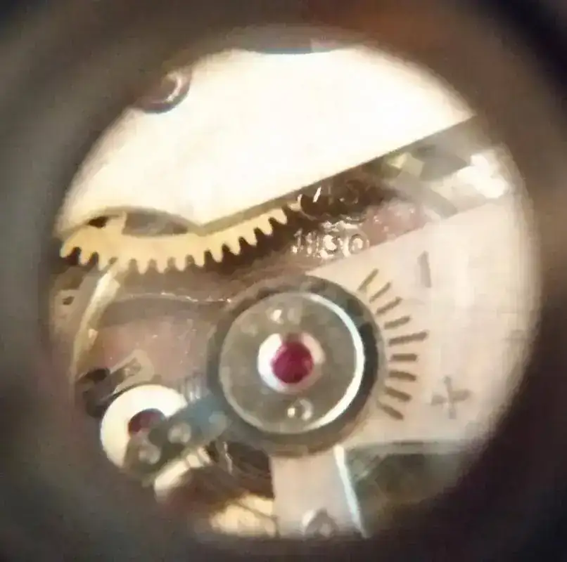

Si lo consigues y nos muestras la máquina que sea con mejor foto. Recorta la parte sobrante y muestra solo lo interesante. Con la lupa comprueba si por debajo del volante logras apreciar algún logo o número.
Donde lo encontraste. En BCN ?
este es un ejemplo de lo que tenemos que buscar.
Hay que ver que insensatos sois algunos....
Te compras un reloj en el mercadillo, le das cuerda y te lo pones en la muñeca...
Te va ha entrar cangrena....
Caja amoniaco del mercadona
Plexi agua y mistol frota frota, lija y pulido
Mecanismo alcohol isopropilico
Correa... Una nueva de piel, evita el plastici
Cesc te ha indicado como abrirlo.

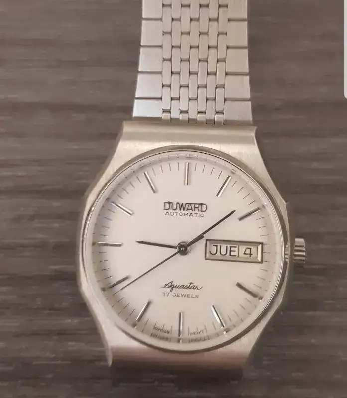

Sé que el reloj está mal, muy mal. Pero pensé que por 10€ era poca pérdida y podía empezar a hacer mis pinitos en la restauración básica. Con lo que no contaba es con cogerle cariño tan rápido. Es el segundo Duward que tengo, el otro es un Aquastar en mejores condiciones (por cierto, con un movimiento AS2066, del que tampoco sé mucho más). Os pongo una foto. Sobre las de este, ¡Qué vergüenza! Trataré de mejorar con las fotos. Voy a ver si consigo abrirlo y lo mejoro.

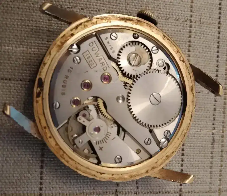

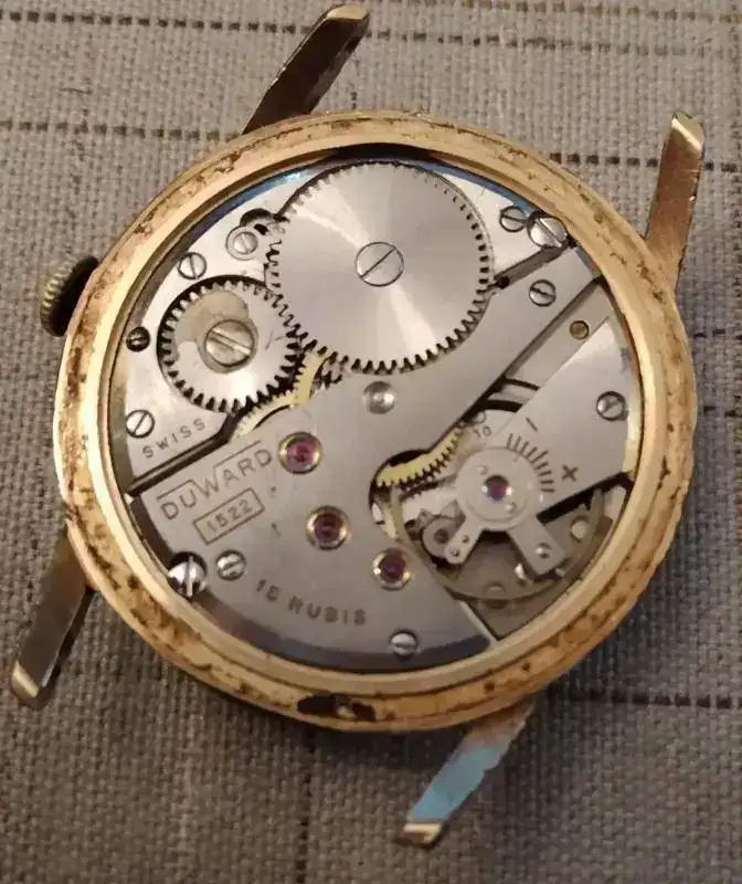

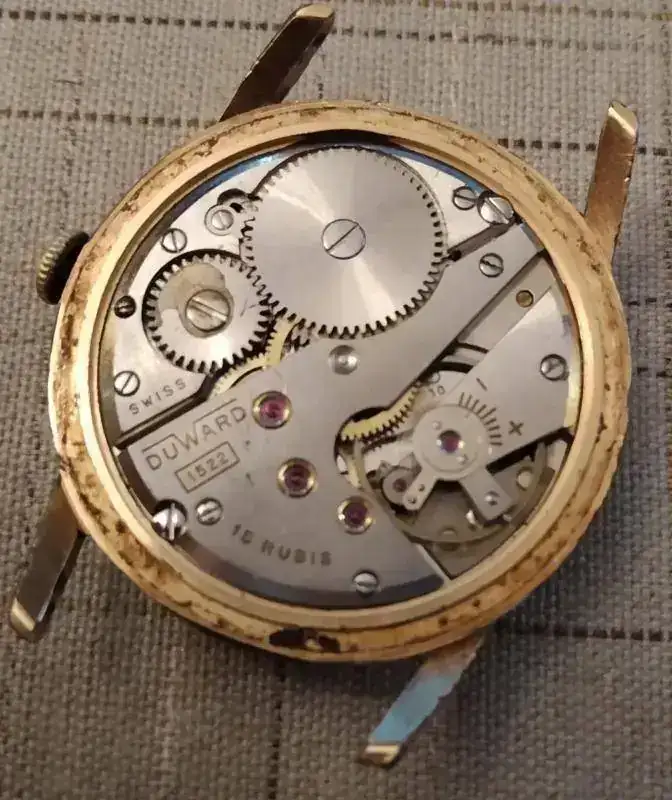

Bueno, pues siguiendo tus consejos he conseguido abrir la tapa. Parece ser que es un movimiento suizo 1522 (15 rubís). El número debajo del volante es 1130. Aquí las fotos, a ver si estas son mejores 😉

Hola compañero.
Yo tengo varios relojes con ese movimiento en distintas variantes.
Y e de comentarte que esos AS 1130 son verdaderos caballos de batalla e incombustibles.
Si buscas un poco por el foro verás un hilo el cual cuenta la historia de estos relojes .
Si no recuerdo mal se remontan estos movimientos que se usaban en la segunda guerra mundial.
Si me equivoco que me corrijan los compañeros.
Si no tiene nada roto y es solo limpieza y lubricación te auguro movimiento para mucho tiempo lo digo por experiencia propia.
Ver el archivos adjunto 719031
Gracias a todos por la paciencia.
Ranger... Hola... Mejorando fotos sos un campeón :ok::
Y, aunque en estas cosas soy un novato, parece que la mugre no llegó adentro del reloj . Incluso la tornillería no se ve demasiado maltratada.

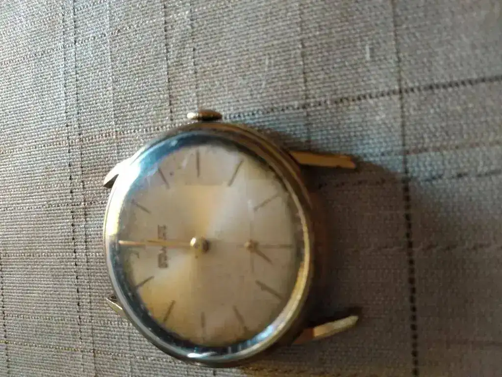

Ay, ¡qué alegría! Espero poderlo llevar pronto al relojero para que me pongan un nuevo cristal y le den una revisada. El reloj me gusta mucho. En el dial se ve que ha llevado trote, ¿vosotros lo dejaríais tal y como está?
Os dejo una foto de cómo ha quedado después de limpiarle un poco la suciedad de la junta de la carrura y la trasera con un palillo y un poco de alcohol (por cierto, a falta de isopropílico, estoy usando el de 96º de las heridas de mercadona, no sé si es una aberración. Ya trato de que no le caiga nada al calibre por si acaso).
Gracias, de nuevo, a todos.
ranger, bravo. Fíjate lo que has conseguido por 10 Euros. Olvídate del nombre Duward y del número 1522. No hay archivos. Lo que cuenta es AS = Adolf Schild calibre 1130 aunque con el puente modificado quizá expresamente para Duward.

Ese AS 1130 es duro como una piedra y en caso de necesitar recambios de.piezas es muy fácil conseguirlas ya que de ese calibre se hicieron a patadas. Se le ve bastante buen aspecto al calibre, con una limpieza sobrará, eso sí no te recomiendo empezar con algo así . Mi consejo y como empecé yo (igual no es la mejor manera pero a mí me ayudó mucho) compra un reloj chino de cuerda y Montalvo y desmontarlo hasta que lo hagas casi con los ojos cerrados. Ve muchos vídeos (YouTube es una mina) y poco a poco podrás lanzarte a limpiar calibres .
