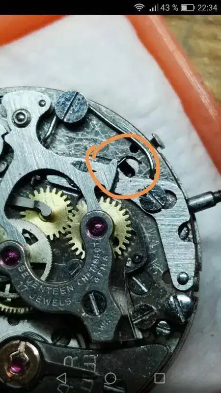

Buenas a todos compañeros del foro!!!
En este caso ando en busca de ayuda. Compre un Tissot Seastar T12, que de apariencia estaba todo bien, pero no funcionaba bien la parte del crono. Desarmo y me encuentro con una máquina que parecía estar en perfecto estado, pero comencé a ver indicios de mal manoseo digamos, y comparando con unas fotos que bajé de internet me encuentro con la falta de una pequeña pieza. Tremenda amargura me agarré!!!
::cry:: :(
Entonces ando en la búsqueda del manual o hoja de despiece para tenerla de base de comparación, mi idea es desarmar y ver si la única pieza faltante es la que noté a simple vista o falta algo más, mi idea es tener o saber todo lo que le falta para que al buscar los repuestos hacerlo por el total de ellos de una vez.
Esta es la foto de mi máquina en donde muestro donde iría la pieza faltante:

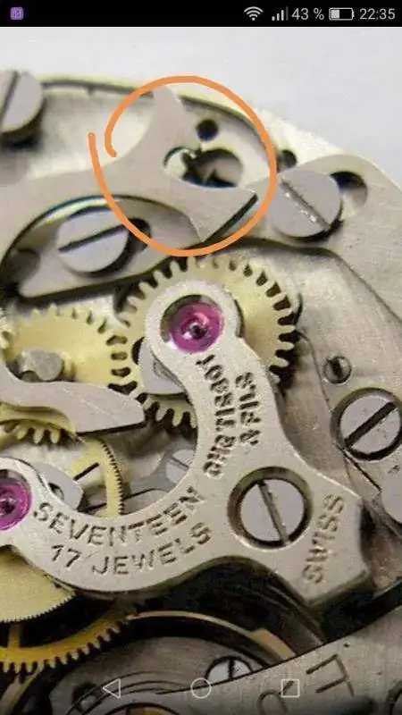

Y esta otra imágen es de una que baje de internet en donde se ve la pieza que me falta:
Si alguno me puede ayudar a conseguir esa hoja de depiece se lo voy a agradecer.

Buen día Don Luis, si la tiene y/o alguno de los compañeros de españa la tiene y me la pueden enviar con usted estaré en deuda y eternamente agradecido!!!. Este tissot fué resultado de una compra-canje (di dos relojes mios y dinero arriba) lo cual me dolió por mis relojes, pero más me dolió ver que le faltan piezas y eso me generó una amargura tremenda a tal punto que mi gastritis crónica se disparo y estoy tomando pastillas desde hace 4 dias que tengo el reloj, espero que con esta noticia logre tranquilizarme y me baje la acidez!!.
Muchas gracias!!.

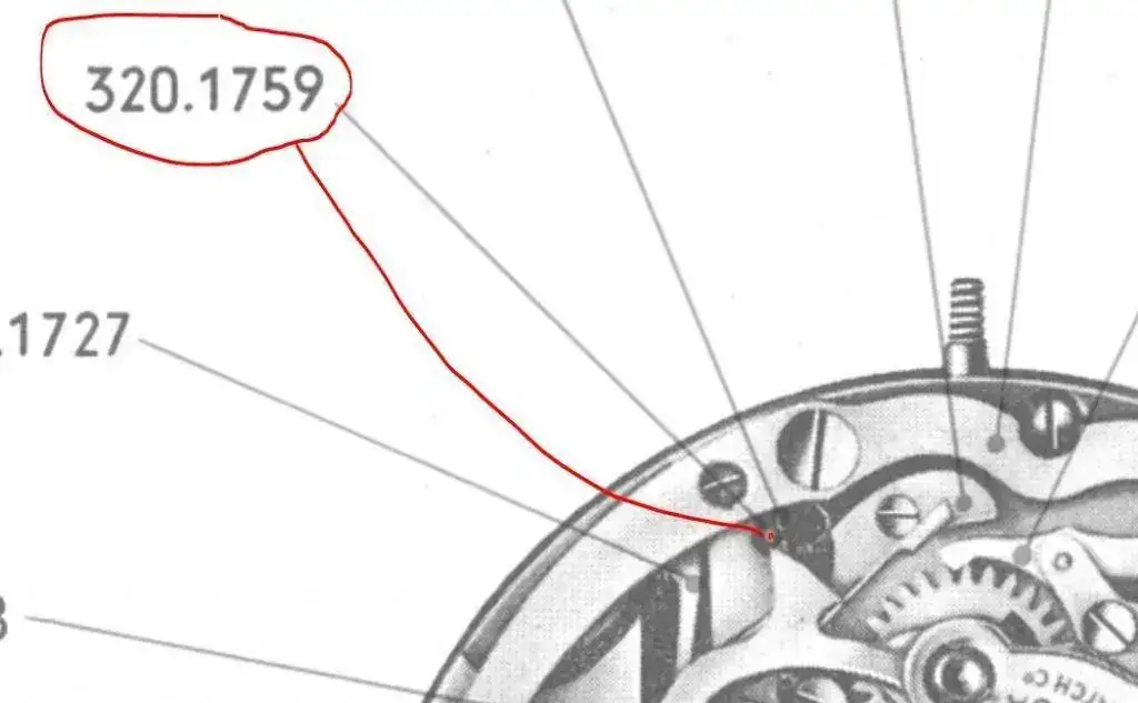

Hola a todos!! Antes que nada muchas gracias por los links/info!!
En todo lo que bajé encontré ésta referencia de la pieza en cuestión:
Pero en ninguno de los pdf tanto de tissot como los de omega esta detallada de forma separada en el despiece (puede que si esté en el de tissot pero como no tiene este esquema con referencia como el pdf de omega no logro ver cual es. Quisiera ver la forma de la pieza exacta.
Saludos y gracias!!!!

La pieza que te hace falta es la 8242 para al numeración suiza,
y 6855 para la numeración particular de Tissot.
En español aparece como "Tige-cerrojito de martillo"
Esta pieza es común a Lemania 1270, 1275, 1277, también Tissot 1277 y 871.
Por ejemplo este shop de Villepreux, en Francia, lo tiene.
https://watchesulike.com/en/lemania-1270/8814-lemania-1270-part-ref-6855.html
Ojo, la pieza de nada sirve si no chequeás bien el alojamiento en la base de la platina,
desde donde pivotea.
Es muy común que en esta parte, (como en el Omega 320, etc)
ese alojamiento esté agrandado, por el uso y el abuso.
Por consiguiente, muchas veces se rompe la piecita.
Hay que colocar un buje de bronce, con algunas centécimas de holgura,
y recién va a quedar listo para colocar la pieza.
