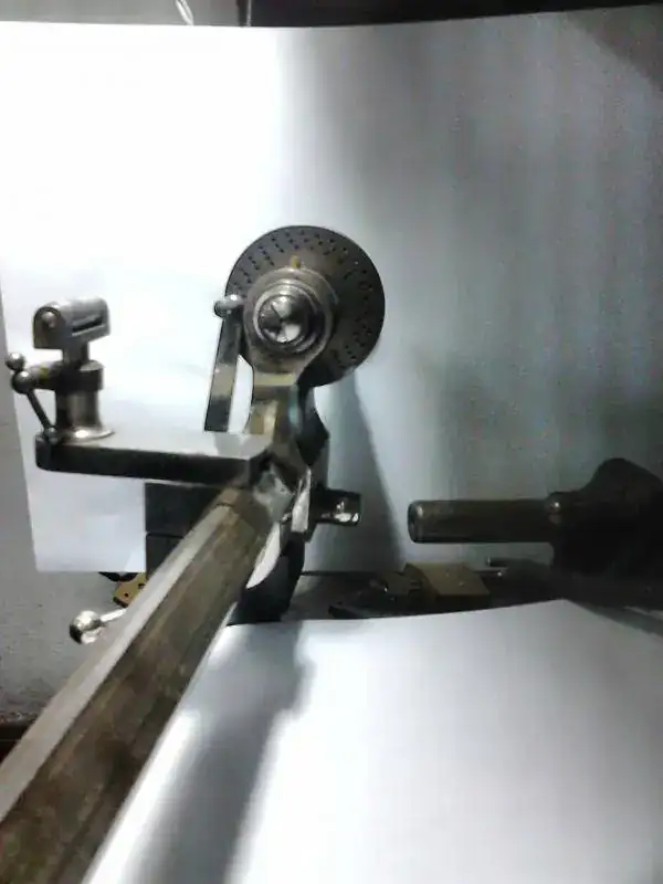

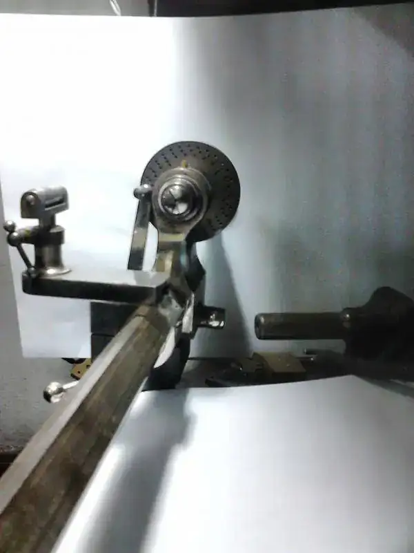

Una pregunta... Como has conseguido hacer el cuadradillo? Tiene que ser muy dificil.
Una manera de hacer las caras es la siguiente. Verás que el torno tiene un disco divisor que te permite limar una cara y luego girar 90 grados la mordaza. A la izquierda se ve una guía que incluye un casquillo que gira libre. Esto permite apoyar la lima y ayuda a devastar en forma controlada.
Los primeros miles de intentos son complicados, pero después es cosa de "coser y cantar" :D
Como ha dicho acg a base de lima y aprovechando el pequeño divisor del torno.
