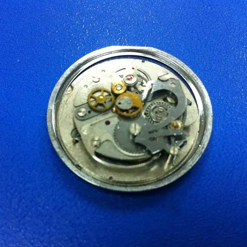

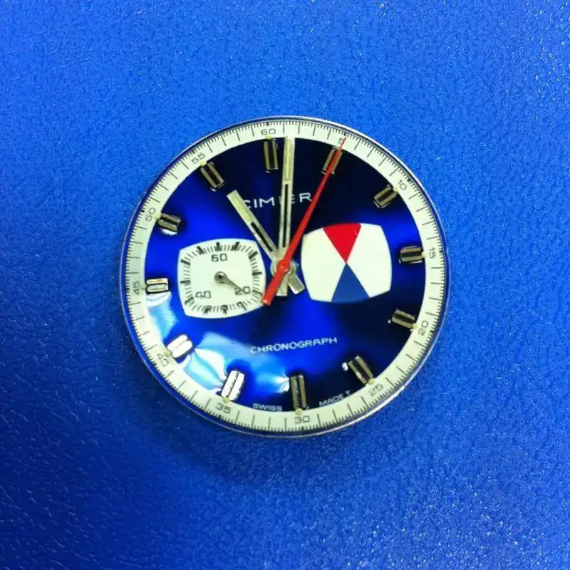

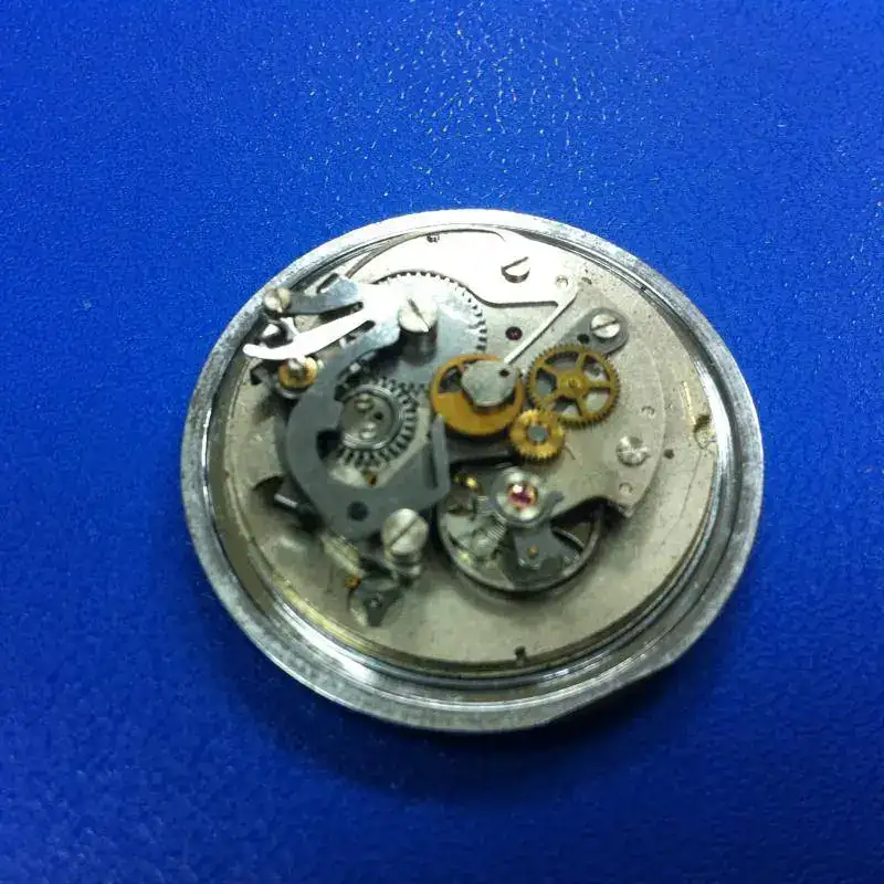

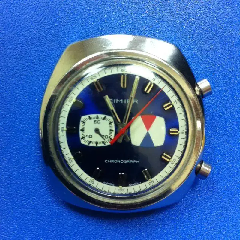

Muy buenas.
Tengo un viejo crono CIMIER que monta una maquina LAPANOUSE 2370 y necesita, aparte de tija y corona, "intervención profesional".
He intentado que lo vea un relojero que me hace algunas cosas, pero cuando ha visto la máquina ha dicho "estoqueesloquees ?".
He intentado localizar algun calibre en las webs y portales habituales, pero no he conseguido gran cosa.
Hay en el foro alguien que le meta mano a estas máquinas?
Buen día Gado; por favor algunas fotos de los 2 lados. Un saludo, Luis desdeArgentina
Muy buenos días, Don Luis.
Voy a colgar las que tengo en el teléfono, que por desgracia no son muy buenas. El fin de semana (con suerte) que estaré en casa, y he intentaré quitar las agujas y desmontar el dial para hacerle alguna foto a la parte "forntal" del calibre.
En principio "parece" completo, comparandolo con imágenes del Rego 2370 en Ranfft y otras encontradas por la red (a falta de la tija).
El hombre al que habitualmente llevo las máquinas para hacer mantenimientos, no quiso tocarla, imagino que no conocía la máquina y quiso evitar complicaciones.
No es que tenga un especial aprecio "al bicho", pero me gustaría ponerlo en marcha... siempre que no resulte mas caro el collar que el perro.
Un saludo desde Galicia.
Tengo otra máquina... en algun sitio, pero está incompleta.
Fue (como esta) una compra impulsiva y aunque el reloj en general estaba en mal estado, pensé que podría hacer algo la caja y dial. Por desgracia la caja estaba corroída, el dial mal tambien y la máquina incompleta.
En este caso tanto la caja como dial están muy bien, y la máquina parece bastante entera.
Creo recordar que la otra era una 2360 (tengo que buscarlo) que no se hasta que punto es "compatible".

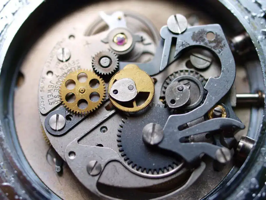

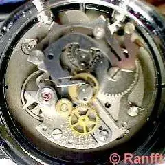

Hola. Por curiosdiad... ese movimiento es asi o le falta la pletina que lo tapa? Si es asi parece incompleto no?
Buenas.
Pues... hasta donde yo se, no.
Todas las imagenes que he visto de este calibre son iguales, sn ningún tipo de pletina "de cobertura".
Esta es de ranfft, lo identifica como Rego 2370.
Y esta de un foro aleman.
Por lo que yo veo la máquina la tienes correcta. Efectivamente va así y no lleva ningún puente. Yo tengo uno igual que el tuyo y te garantizo que al mío si que le voy a meter mano, aunque no te puede decir cuando. Si te lo tomas con calma cuando lo haga pondré fotografías del proceso.

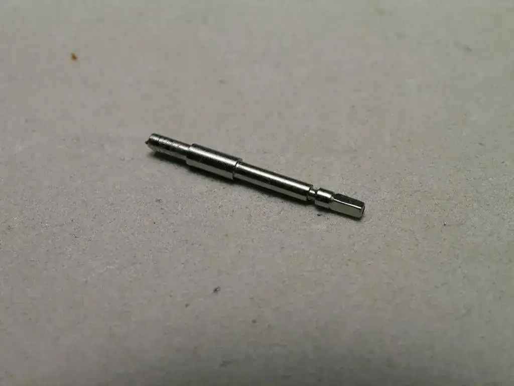

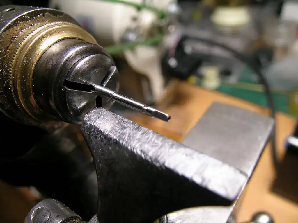

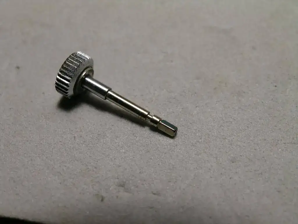

Hace un tiempo el compañero Gado empezó con su búsqueda de una tija para el Lapanouse 2370, casi idéntico al que tengo. Visto que la cosa es algo complicado me ofrecí a echarle una mano con la misma, máxime cuando tengo como referencia la tija de mi reloj y algo de experiencia en la construcción de estas. Aunque es algo diferente, por probar que no quede y este ha sido el resultado a falta de templarla y de conseguir la corona.

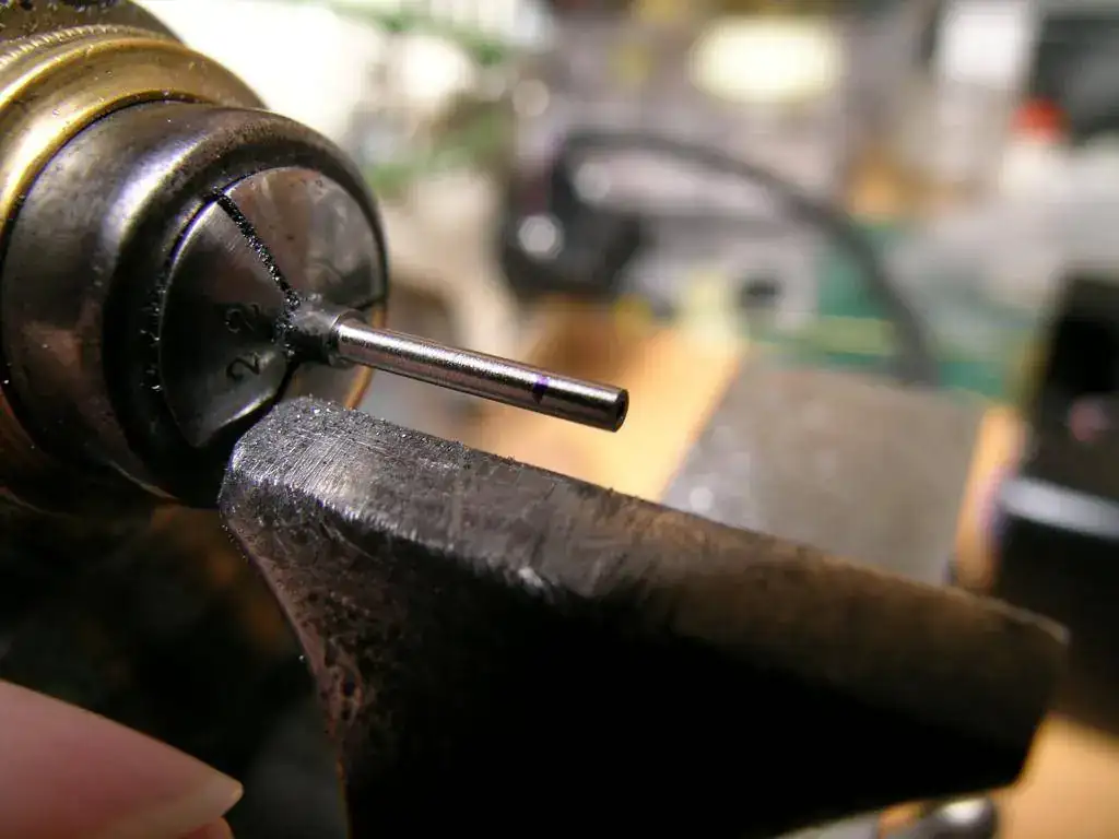

Lo primero de todo el agujero central. La broca es casera realizada a partir de una broca partida.

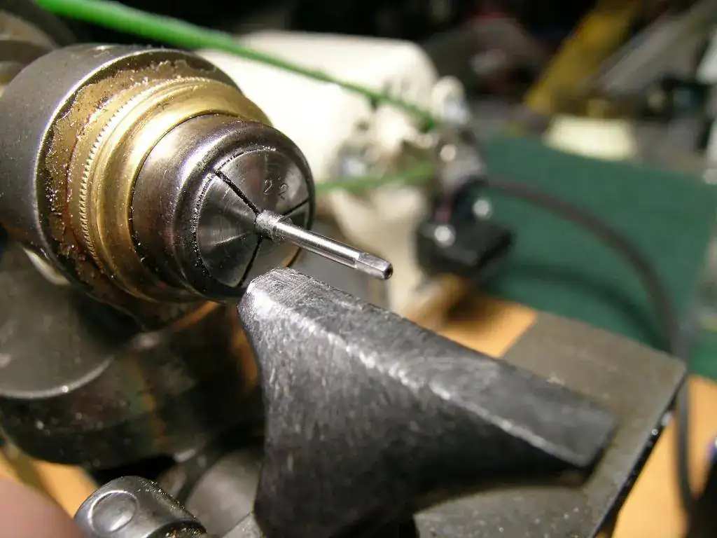

Realizado el taladro torneamos la primera sección.

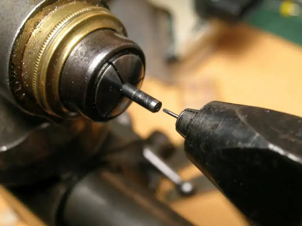

El cuadradillo
El rebaje para el tiret
A la espera de corona y templado.

Me parece un trabajo fantastico, pero, desde mi mas absoluta ignorancia, ¿por que es necesario templar?. Tanto "sufre" el metal con el trabajo en el torno como para ver afectada su dureza?.
Repito, soy un ignorante total en cuanto a metales y su mecanizado, así que si pregunto una burrada, me llamais "BURRO"... y despues, por favor, me lo explicais ( o al reves, a gusto del comsumidor).
