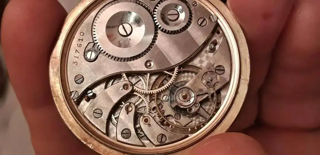

Hola a todos
Podría alguien confirmarme que este calibre de la marca Juvenia es el 22/12 ?? 20200104_204447.webp Necesito un eje de volante y no se identificar el calibre.
El relojero que me lo intenta reparar me dice que según un libro es el 1834-16 , pero no encuentro nada de ese calibre.
He leído indicaciones de D. Luis (ELRELOJ) desde Argentina que según el libro de RONDA corresponde a ese calibre de 16 lineas.
Aquí también se ve:
https://www.subastasfigaro.com/wp-c...epine-y-remontoir-oro-18k-suiza-ca-1900-3.jpg
Me gustaría también poder localizar ese libro. Si pudiera facilitarme mas datos para localizarlo, se lo agradecería.
Edito: Encontrado el catálogo RONDA :
https://relojes-especiales.com/threads/catalogo-fornitura-ronda-1960-0-1961.426656/
Edito: Encontrado. 1834 es la referencia del eje volante del juvenia 22/12.
https://cloud10.todocoleccion.online/relojes-recambios/tc/2019/04/16/17/160149870.webp
Gracias a todos.
Bueno, literalmente por nada.
1834 es la referencia solamente para el sistema de fornituras de Ronda.
Para DCN es 682, etc.
