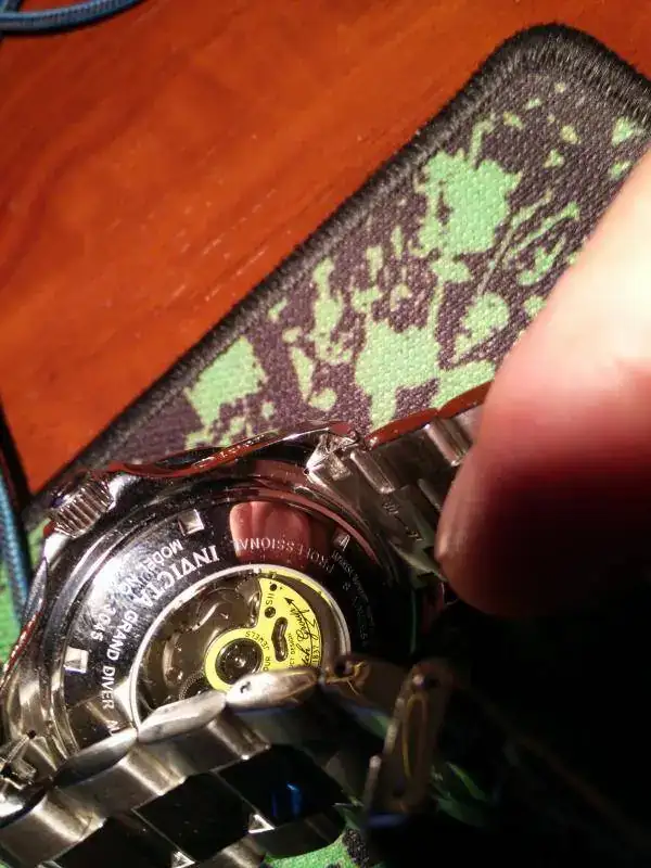

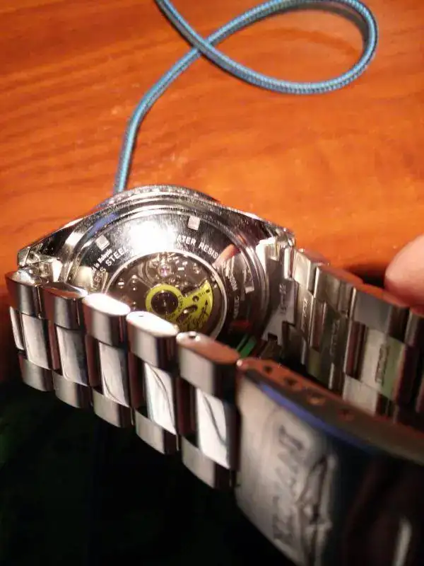

Perdon, antes andaba apurado de tiempo.
No se si se apreciara bien.

Gracias por el video compañero, pero ese metodo no sirve con el invicta

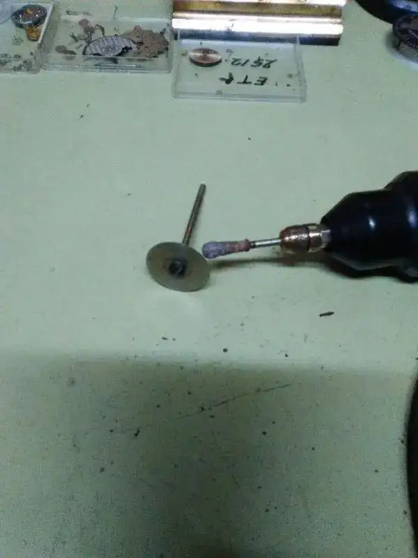

Esto va de muy bien: sierra superfina rotatativa

No sé cómo se quitará, pero igual te es más fácil acceder a él quitando el armis de en medio por el eslabón más cercano al reloj...::Dbt::
TRANG: no es broma es una mini sierra superfina que tambien hace estos trabajos:yes: cortando es pasador por las extremos.

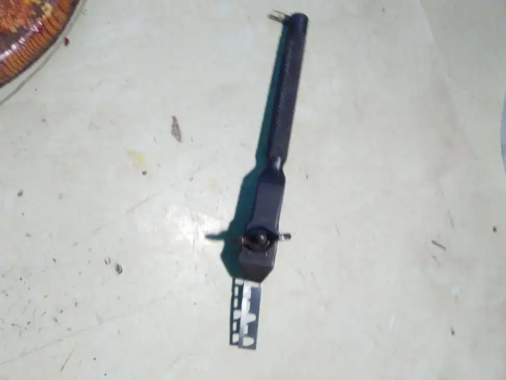

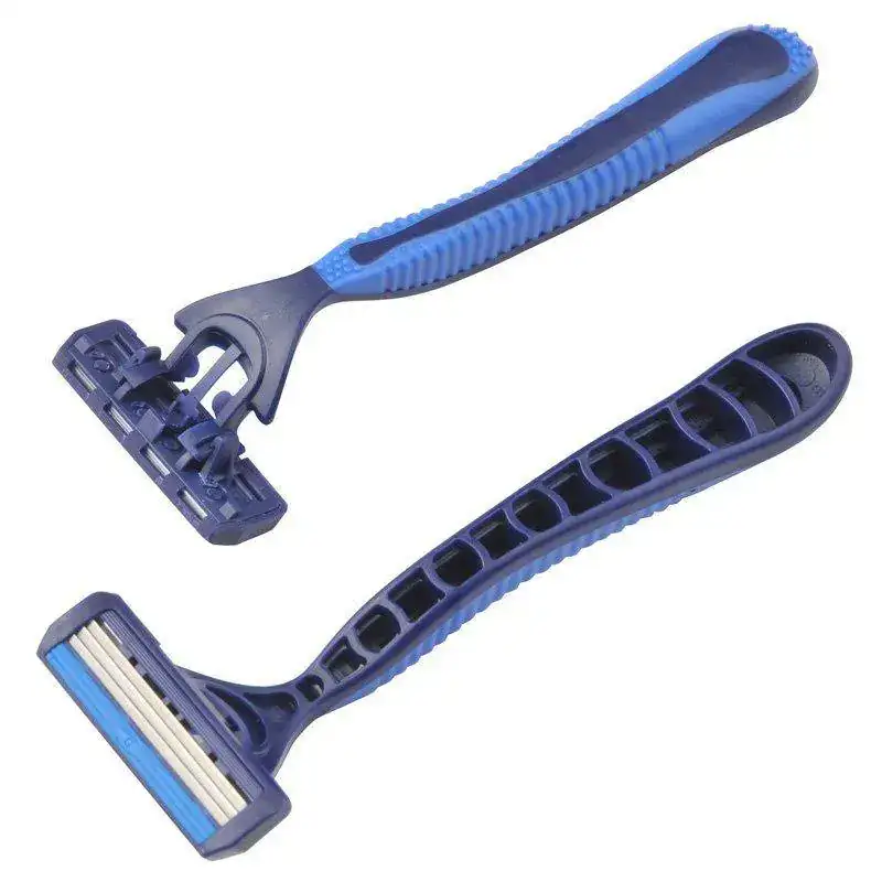

No es tan descabellado, también podemos cortar el pasador, con la sierra de cuchilla de Galy, tan solo tenemos que desmontar las cuchillas, de una desechable, hay de varias tipos de cuchillas de grosor y forma, para el caso que nos ocupa, elegiría la maquinilla de una sola hoja, esta cuchilla es de grosor aceptable, y si no desmontamos una de tres hojas, estas son mas finas y difíciles de trabajar.
Estas navidades entre tantos relojes que puse a medida, se me rompió un armis de cerámica ::bxd::, reponerlo por uno nuevo, pedían 200 €, ::bxd:: no veáis la alegría de mi jefe, por lo que le pedí me diera la opción de buscar soluciones, probé con las :light: sierra de cuchilla de Galy, ::bash:: nada demasiado grandes, seguí buscando, hasta llegar a las :whist:: desechables de 3 cuchillas, :clap:tras desguazarla, pique la hoja con la navaja de abrir relojes, creando una nueva sierra de Galy, super delicada, procedí, con ella a cortar los pasadores ciegos, precise mi tiempo, + 9 hojas, y un mandril para sujetar la sierra haciendo de mango, pero salí airoso, puse un pasador nuevo, y solucionado el problema, cuando me preguntaron como lo has hecho ::Dbt::, conteste con maquinillas de afeitar desechables, e imaginación.
Esta es la sierra de mi colega y amigo Galy
