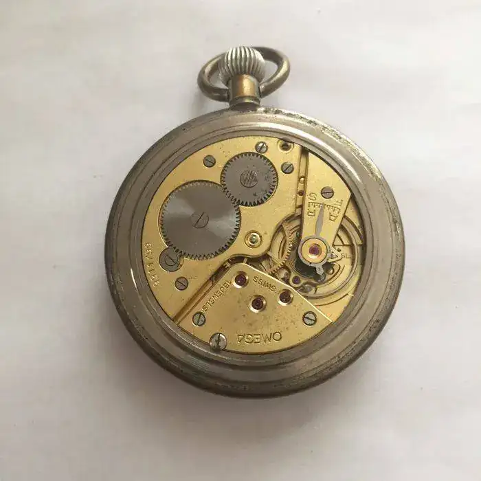

Aquí va la foto del calibre

El movimiento (calibre) pinta bien. de 1935 según el nº de serie. Pero, como ya te dicen, no le metas mano, llévalo a un buen relojero que a estos relojes, si no tienen alguna pieza rara rota, se les pone en marcha en un plis-plas.

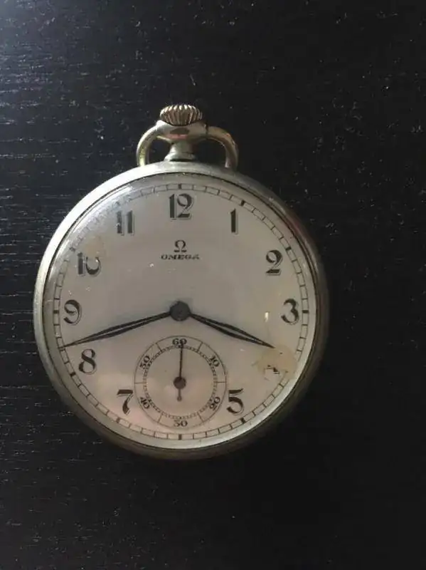

Muchas gracias a los dos, preguntaré a la persona que me recomendáis. Sabéis si se podría conseguir una esfera igual en buen estado o restaurar esa?

al parecer se trata de un Omega calibre 38.5L T1, (cosa que se puede leer bajo el volante)
como te dijeron, fabricado alrededor de 1935.
